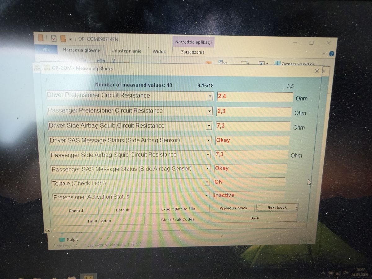

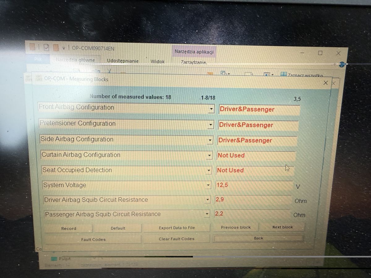

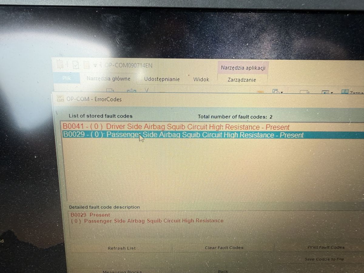

    Szukam chętnego kto pomoże mi ogarnąć temat poduszek powietrznych w Opel Combo C z silnikiem 1.3 CDTI. Kupiłem taki samochód, ale wygląda na to, że albo moduł poduszek był wymieniony, albo ktoś wymienił w nim fotele na takie bez poduszek. Efekt jest taki, że świeci kontrolka poduszek.
    Klon Op-Coma kolegi potrafi zczytać konfigurację ale nie potrafi jej zmienić (albo kolega nie ogarnia)
    Ekran OP-COM z dwoma kodami błędów poduszek: B0041 i B0029, „High Resistance – Present”. Ekran laptopa z OP-COM, parametry konfiguracji poduszek powietrznych i napinaczy Ekran laptopa z programem OP-COM pokazującym pomiary obwodów napinaczy i poduszek powietrznych.
    Ktoś pomoże to wyprogramować za opłatą? Lokalizacja Poznań Grunwald.

    Posty: 439
    Pomógł: 10
    Ocena: 28
    Właśnie problem w tym, że raczej nic tego nie sugeruje. Kupiłem to auto z uszkodzonym silnikiem, miała być drobnostka a oczywiście jak to zwykle bywa była obrócona panewka. Skończyło się na swapie silnika, ale teraz odkręcam jakieś drobne problemy elektryczne. Ewidentnie tych bocznych poduszek w samochodzie fizycznie nie ma. To jest wersja VAN, tam była najczęściej tylko poduszka kierowcy, czasem kierowcy i pasażera. Ten jak widać myśli, że ma 4. Nie ma w sterowniku informacji o stłuczce i wystrzale poduszek, napinacze są ok, poduszki kierowcy i pasażera są ok. Kwestia wyprogramowania tych bocznych moim zdaniem.

    Zajrzałeś przynajmniej pod te fotele czy ktoś już nie wsadził rezystorów bo 7 ohm widzi czyli za wysoko na sprawne poduszki , ale za nisko na brak poduszek.

    Czyli co, w/g ciebie ten samochód powinien być fabrycznie wyposażony w 4 poduszki powietrzne, tj kierowcy, pasażera i boczne w fotelach? Tak? To jest chyba pierwsze Combo C VAN, które widzę w takiej konfiguracji. Zwykle nie mają w ogóle, albo mają jedną, tj kierowcy.
    Pytanie co z tym dalej zrobić. W fotelach ewidentnie poduszek nie ma. Fotele wyglądają na oryginalne do tego auta. Auto na 100% nie miało żadnej przygody blacharskiej. W aucie nie widać żadnych śladów wybuchu poduszek, nikt przecież przy zdrowych zmysłach nie będzie się bawił w takie aukcje w samochodzie za 3000 zł.
    Moim zdaniem to jest błąd konfiguracji, ktoś pewnie wymienił ten wadliwy sterownik poduch i wstawił nie taki jak trzeba - to jest moje tłumaczenie.

    Dwu pianowa kostka pod fotelem sugeruje AIRBAG
    Też nie pracuję w żadnym ASO i jestem laikiem, lecz słowa AJ7 - DLA KIEROWCY, PASAŻERA I BOCZNEJ PODUSZKI POWIETRZNEJ.
    Interpretuję:
    1- DLA KIEROWCY.
    2- DLA PASAŻERA.
    3- DLA BOCZNEJ PODUSZKI POWIETRZNEJ.

    No to jest potencjał, że faktycznie mogły być boczne AirBag. Natomiast w tych kostkach na 100% nie ma rezystorów, dlaczego zatem sterownik widzi 7 Om?
    Anyway. Pytanie co z tym zrobić. Opcję widzę dwie:
    1. Kupić używane fotele z poduchami i wstawić zamiast tych. Dostępność średnia, do Combo żadna, do Corsy może się udać. Następnie wstawić i skasować błędy licząc, że wszystko zadziała.
    2. Mimo wszystko przeprogramować SDM i usunąć informację o byłych już dwóch bocznych poduszkach powietrznych. Taka konfiguracja na pewno była sprzedawana i homologowana, ponieważ jeżdzę druga sztuką w takiej właśnie konfiguracji.

    7 ohm to górna granica jaką mierzy sterownik. dla Ciebie oznacza to nieskończoność ohm, czyli obwód otwarty
    ps. jaka dla Ciebie jest różnica pomiędzy wywaleniem (wykodowaniem) ze sterownika a założeniem opornika 2,2ohm? bo dla mnie żadna... tak czy siak te obwody nie zadziałają. inaczej sprawa się ma np z wywaleniem wagi (maty) pasażera - tutaj mogą być cyrki przy (odpukać) wypadku - ale Ciebie ten temat nie dotyczy - to tak by the way.

    Ok, jutro zrobię fotki. Generalnie tam jest kostka/gniazdo "kwadratowa" która łączy napinacz pasów, oraz taka bardziej prostokątna która nie jest z niczym podłączona. Jeśli gdzieś miała by być podłączona poduszka, to właśnie tam. Jest też więcej kostek kwadratowych, ale one nie są obsadzone pinami.
    No to 7 ohm już się rozwiązało i nie masz co szukać rezystorów tylko masz niepodłączone poduszki których jak twierdzisz nie ma w fotelach , więc masz rozwiązanie.

    Taka, że nie lubię druciarni i chciałbym mieć jednak to zrobione porządnie. Jeśli na 100% potwierdzę, że auto miało poduszki boczne, to pewnie jednak poszukam foteli z poduszkami na rynku wtórnym i je dołożę. Natomiast jeśli auto nie miało - jak podejrzewam - tych poduszek fabrycznie, to wykodowanie załatwi sprawę.

    Dla samego sprawdzenia nie ma przeszkody założyć rezystory. Myślisz że jak się to odbywa w warsztatach podczas diagnostyki. Nie znam sprzętu którym robisz pomiary w systemie airbag. Jeżeli widzisz gdzieś luźne wtyczki od airbag wpinasz rezystory 2.2 ohm kasujesz błędy i patrzysz co wyszło. Jeżeli błędy się wykasowały i system nie zapala kontrolki znaczy że tam faktycznie brakuje poduszek. Jeżeli nie zgaśnie kontrolka to usterka jest gdzie indziej. Rezystory wpinasz na odłączonym akumulatorze. Co do zmiany kodowania sterownika poduszek to nie wiem czy to Ci się uda.

    Sprawdzę z tymi rezystorami i dam znać. Jeśli błędy będą dały się skasować, poszukam foteli z poduszkami na podmianę

    Mały update, rezystory potwierdziły ze instalacja i sterownik są sprawne. Kupiłem zatem fabryczne (używane) fotele do tego modelu z poduszkami i przełożyłem względem tego co miałem zainstalowane - wszystko działa. Temat do zamknięcia. Serdecznie dziękuję wszystkim za pomoc.
