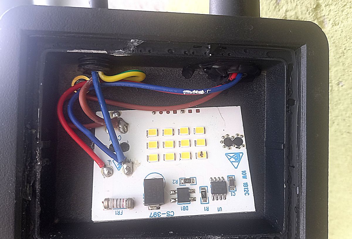

    Witajcie. W chińskim, aluminiowym(!) naświetlaczu z czujnikiem ruchu
    Czarny naświetlacz LED 10 W z czujnikiem ruchu; podane wymiary 10,5 cm i 8,5 cm.
    Padła jedna dioda (widać na fotce). Całość ledwo się jarzy.Zakładam, że jak ją wymienię, sypną się następne. Wymyśliłem sobie, że wsadzę tam 10W COB ( mam takich kilka) na podobnej, aluminiowej płytce, zasilany również napięciem 230V. Problem mam z czujnikiem ruchu: widać zasilanie ( niebieski i brązowy) i czerwony- zakładam,że od przekaźnika w czujniku ruchu.Tego nie jestem pewny. Po wytłuczeniu szklanej szybki wygląda to tak:
    Wnętrze naświetlacza LED z płytką i przewodami czerwonym, niebieskim i brązowym
    Patrząc pod kątem, widać że ścieżka idzie od punktu lutowniczego czerwonego przewodu, do rezystora,FR1 tego kolorowego.
    Da się taki przeszczep na szybko zrobić?

    MARCIN.SLASK
    Specjalista AGD
    Posty: 11869
    Pomógł: 1033
    Ocena: 2641
    Niebieski to neutralny zasilania LED i czujnika.
    Brązowy to faza zasilania czujnika.
    Czerwony to faza zasilania LED.
    Idealnie byłoby jakby nowe LEDy miały dobry kontakt termiczny z aluminiową obudową.

    palmus
    Poziom 34  
    Posty: 3944
    Pomógł: 232
    Ocena: 745
    Czyli czerwony byłby po przekaźniku/ przełączniku w samym czujniku?
    Owszem 5 dych, ale jak mówiłem mam kilka zbędnych wafli 10W, a lampa pracuje pod dachem. Kontakt z obudową jest- do wykorzystania stara pasta pod spodem.
  • #4 21872067
    palmus
    Poziom 34  
    Posty: 3944
    Pomógł: 232
    Ocena: 745
    Tak,jak przypuszczałem, dało się to wpiąć i wszystko działa.
