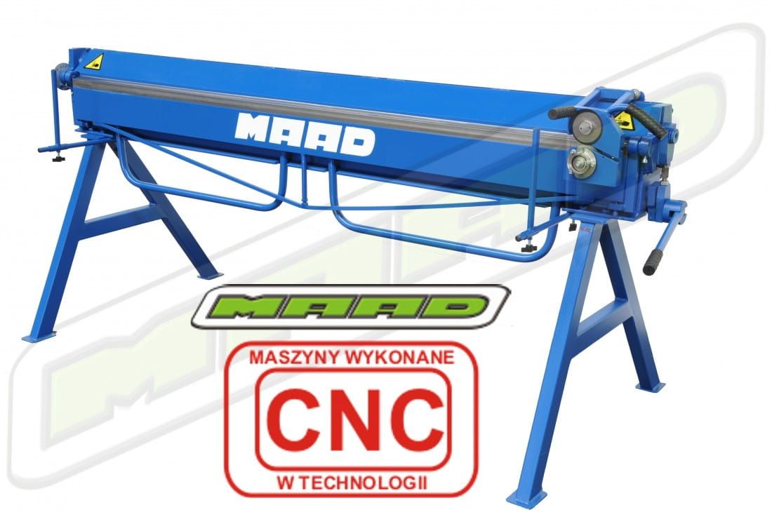

    Witam. Chciałbym prosić o pomoc. Z racji coraz większych problemów z plecami chciałbym zamontować do swojej zaginarki do blachy jakiś może siłownik elektryczny, który będzie podnosił belkę gnącą. Czy może ktoś coś mnie naprowadzić na coś takiego, jak to zrobić lub jakiego siłownika użyć. Zakres ruchu to ok. 65 cm od dołu do góry. To zdjęcie zaginarki, którą mam.
    Niebieska zaginarka do blachy MAAD na stojaku, widok z boku, na dole logo CNC
    AI: Jaka to dokładnie zaginarka (marka/model albo chociaż szerokość robocza) i ile waży sama podnoszona belka / jaki opór trzeba pokonać?
    Maad zg 2000
    AI: Jak chcesz to zamontować i czym zasilać siłownik (12/24/230 V) - jeden czy dwa siłowniki, oraz czy zależy Ci na konkretnej prędkości podnoszenia?
    Zasilanie może być 230, jeden siłownik

    Proponuję rozpatrzenie trzech koncepcji napędu elektrycznego. Baza - napędy do bram. Najlepiej wykorzystać motoreduktory z demontowanych "zużytych" urządzeń. Z reguły w tzw. zużytych urządzeniach motoreduktory są sprawne. Niestety nie są to części typowe i uniwersalne a dedykowane do takich urządzeń i mogą występować w handlu jako części zamienne za relatywnie dużą cenę.
    1. Napęd z dźwignią - ramieniem łamanym.
    Z boku zamontowany motoreduktor szlabanu o dużej przekładni (wysokim momencie obrotowym) w zakresie ruchu do 90o lub więcej napędzający wał do którego zamocowane dwie dźwignie łamane poruszać będą profil zaginający. Sterowanie może być na bazie sterowania szlabanu.
    2. Napęd z dźwignią ciągniętą cięgnami.
    Dźwignia zamocowana do profilu zaginającego. Na końcu przymocowane linki nawijane na bębny. Wszystko na bazie napędu bram rolowanych (motoreduktor boczny) lub segmentowych. Rozwiązanie wymaga więcej miejsca.
    3. Wykorzystanie siłownika liniowego np. do bramy skrzydłowej. Siła wzdłużna do 300kG. Zastosowanie najprostsze, ale prędkość przesuwu nie jest rewelacyjna a trwałość przy pracy ciągłej może okazać się zbyt mała.
    Oczywiście nie wolno zapominać o wymogach bezpieczeństwa przy tego rodzaju obsłudze - regulują to odpowiednie przepisy dotyczące bezpiecznej obsługi maszyn.
    Sterowanie musi zapewnić bezpieczną obsługę - i nie jest to tylko slogan.
    Istotnym elementem jest opracowanie mechanicznego połączenia napędu z ruchomym profilem zaginającym.
    Mam nadzieję, że przedstawione koncepcje wywołają "burzę mózgów".
    W razie pytań służę pomocą na pw.
