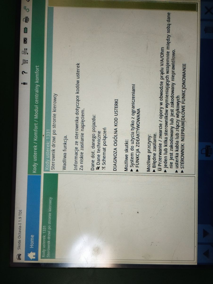

    Skoda Octavia I 1.9 TDI 66kw. AHL hatchback. Zamek centralny próbuje cyklicznie co 4-5 sek zamknąć bądź otworzyć auto, nie jestem w stanie powiedzieć co. Próbując zamknąć szybę kierowcy bądź pasażera odzywa się zamek centralny, to samo przy próbie regulacji lusterek. I teraz najlepsze, odłączyłem moduł komfortu i od razu nad nim zainstalowany nie fabryczny alarm ( jakiś tam CAN) i nadal zamek cyklicznie pracuje. Żeby centralny się wyłączył odpinam sterowanie lusterek, bądź zamek drzwi kierowcy bądź moduł drzwi kierowcy. W module komfort błąd zamka drzwi kierowcy - za niskie napięcie zasilające. Przewody w przelotach drzwi ok. Jakim cudem odzywa się zamek centralny jak mam odłączony moduł komfortu? Przy okazji nie mogę zamknąć szyby kierowcy. Dziękuję.

    Mam taki jeden błąd w komforcie i dlatego to wszystko swiruje
    Ekran diagnostyczny z kodem usterki 1331 modułu komfortu dla sterownika drzwi kierowcy
    Zasilanie modułu w drzwiach kierowcy 12,5 V na podłączonej wtyczce, na odłączonej wpinam żarówkę H7 i mocno świeci. O co chodzi ?
    10 pin - masa;
    19 i 20 to zasilanie i jest po podłączeniu żarówki;
    Jest identyczny post na elektrodzie ale nie ma w nim opisanej przyczyny.

    Problem jest w silniczku szyby w drzwiach kierowcy, a dokładnie w sterowniku
    Te sterowniki "gadają" ze sobą nawet bez udziału modułu komfortu, możesz go odpiąć a centralzamek nadal działa tak samo sterowanie wszystkich szyb z panelu w drzwiach kierowcy

    Po wymianie na używany, wszystko działa poprawnie.
