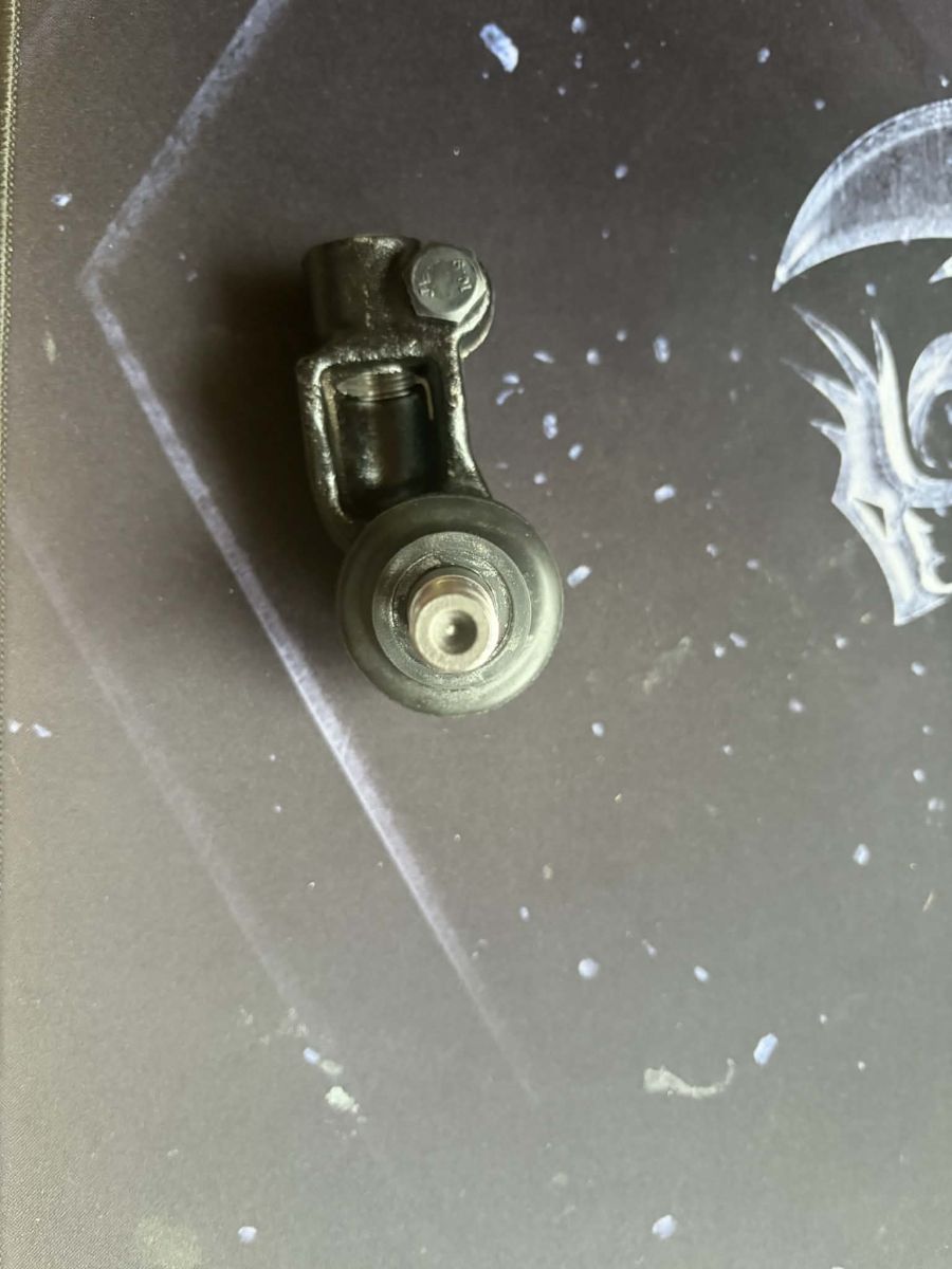

    Cześć!
    Mam problem ze swoją astrą F, rocznik 1997. Chciałbym wymienić końcówki drążka, udało się je zdemontować, lecz przy próbie założenia nowej końcówki i przykręcenia nakrętki sworzeń kręci się razem z nakrętką. Wyczytałem, że w wielu autach na sworzniu powinna być dziura na imbus, jednak u mnie jest inaczej, przesyłam zdjęcie końcówki
    Z góry dzięki, pozdro

    Postukaj sworzeń poprzez drewno, może stożek lepiej wpadnie, lub zakręcaj w sposób udarowy stukając po kluczu.

    Lewarkiem dociśnij sworzeń

    Jak jest miejsce, to dociśnij żabką końcówkę do gniazda w zwrotnicy.

    Stosowałem dwie metody.
    Stary tępy pilnik trójkątny z obciętym końcem zeszlifowany tak, aby uzyskać ostre krawędzie lekko zbieżne i wbić do nakiełka.
    Potem przytrzymać np. morsem.

    Dziękuję wszystkim za pomoc, udało się dokręcić udarem.
