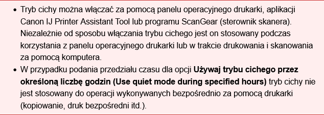

    Cellfie
    Posty: 16
    Ocena: 6
    Jeżeli drukarka drukuje kopię tak samo wolno, jak drukuje zadanie z komputera, to nie będzie to wina systemu. Ja bym sprawdził, czy drukarka nie ma włączonego trybu cichego. Nie znam tej drukarki, ale większość drukarek ma tryb cichy, który jednocześnie spowalnia pracę drukarki.
    Zrzut ekranu z instrukcją o trybie cichym drukarki Canon, z dwoma punktami listy.
    Pozdrawiam, I.
  • #5 21873432
    Reshala
    Poziom 3  
    Posty: 77
    tryb cichy wyłączony od zawsze
