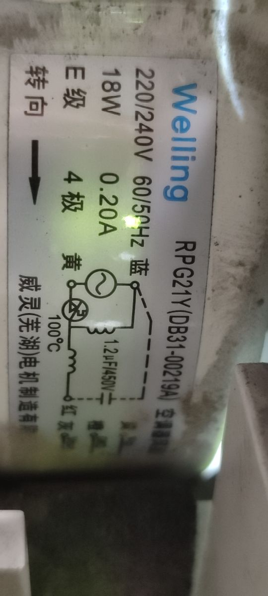

    Cześć
    Pytanko, jak sprawdzić silnik z klimatyzacji Samsung. Jest to silnik jednostki wewnętrznej. Po włączeniu klimatyzacja się włącza, ale wentylator nie startuje. Na pinach białej wtyczki nie pojawia się napięcie. Chciałbym sprawdzić, czy winą jest sam silnik, czy na płytce jest coś spalone. Ze względu na to, że sprzęt jest już leciwy, inwestowanie mija się z celem.
    Etykieta silnika Welling z danymi 220/240 V, 18 W, 0,20 A oraz schematem połączeń Silnik wentylatora klimatyzacji z etykietą „FAN MOTOR ROOM AIR CONDITIONER” i kilkoma wiązkami przewodów
    AI: Podaj proszę dokładny model klimatyzacji albo jednostki wewnętrznej z tabliczki znamionowej - bez tego ciężko sprawdzić, jaki tam jest silnik i jakie napięcia powinny się pojawiać.
    AQ12FKN
    AI: Ile przewodów ma silnik / biała wtyczka, jakie dokładnie napięcia mierzyłeś na pinach (i kiedy), oraz czy wentylator da się lekko obrócić ręką i czy klima pokazuje jakiś błąd/miganie diod?
    3 piny

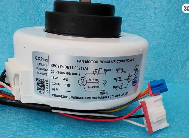

    Na każdym ze zdjęć masz naklejkę znamionową silnika i o dziwo podany schemat jak go podłączyć. Wystarczy miernikiem przemierzyć uzwojenia, później wpiąć z kondensatorem jak podaje producent i będzie wiadomo czy zadziała.

    A możesz mi napisać, gdzie podać napięcie i kondensator w/g kolorów przewodów?
