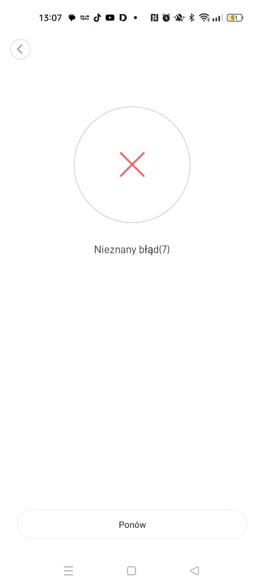

    Witam, mam hulajnogę Xiaomi Mi Electric Scooter. Wyskakuje błąd 7, mimo naładowanej baterii na 100%.
    Ekran aplikacji z czerwonym X i komunikatem „Nieznany błąd(7)” oraz przyciskiem „Ponów”.
    AI: Kiedy dokładnie wyskakuje błąd 7 — zaraz po włączeniu, podczas jazdy, po ładowaniu czy dopiero po dodaniu gazu?
    Jak chcę zrobić aktualizację w aplikacji wyskakuje tylko błąd (7)
    AI: Czy hulajnoga była po upadku, zalaniu albo po jakiejś naprawie/przeróbce (np. bateria, kontroler, manetka, przewody)?
    Była wymieniana lampka z tyłu tylko i opony.
  • #2 21876210
    mohinder
    Posty: 175
    Pomógł: 7
    Ocena: 23
    W hulajnogach Xiaomi Mi Electric Scooter błąd 7 nie oznacza stanu naładowania, tylko problem z temperaturą baterii lub komunikacją z BMS'em. Może jest gdzieś wilgoć lub jest uszkodzony BMS.
    Jeśli masz aplikację możesz sprawdzić temperaturę baterii, napięcie ogniw i czy w ogóle BMS działa.

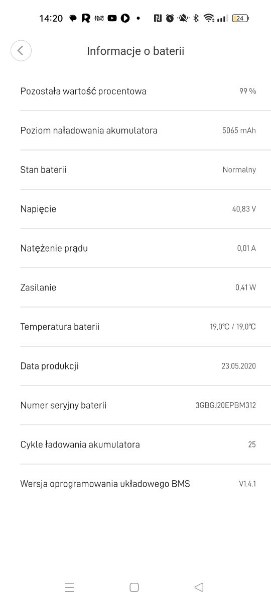

  • #3 21876712
    mmarkowska2011
    Posty: 21
    Ekran „Informacje o baterii” w telefonie z danymi: 99%, 5065 mAh, 40,83 V, 0,01 A.
  • #4 21887349
    VPSA132
    Posty: 727
    Pomógł: 74
    Ocena: 184
    Zacznijmy od tego że w Xiaomi scooter z tamtych lat nie ma błędu 7. To co masz to błąd aplikacji a nie hulajnogi.
    Podaj dokładny model hulajnogi bo Xiaomi Mi Electric Scooter to za mało. Po zrzucie widzę, że być może masz model Essential z baterią 5100mAh.
