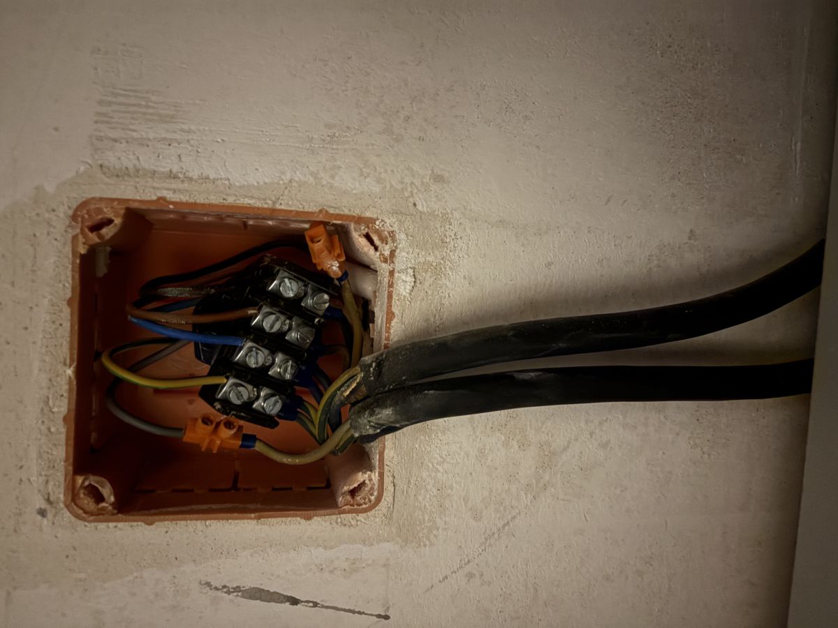

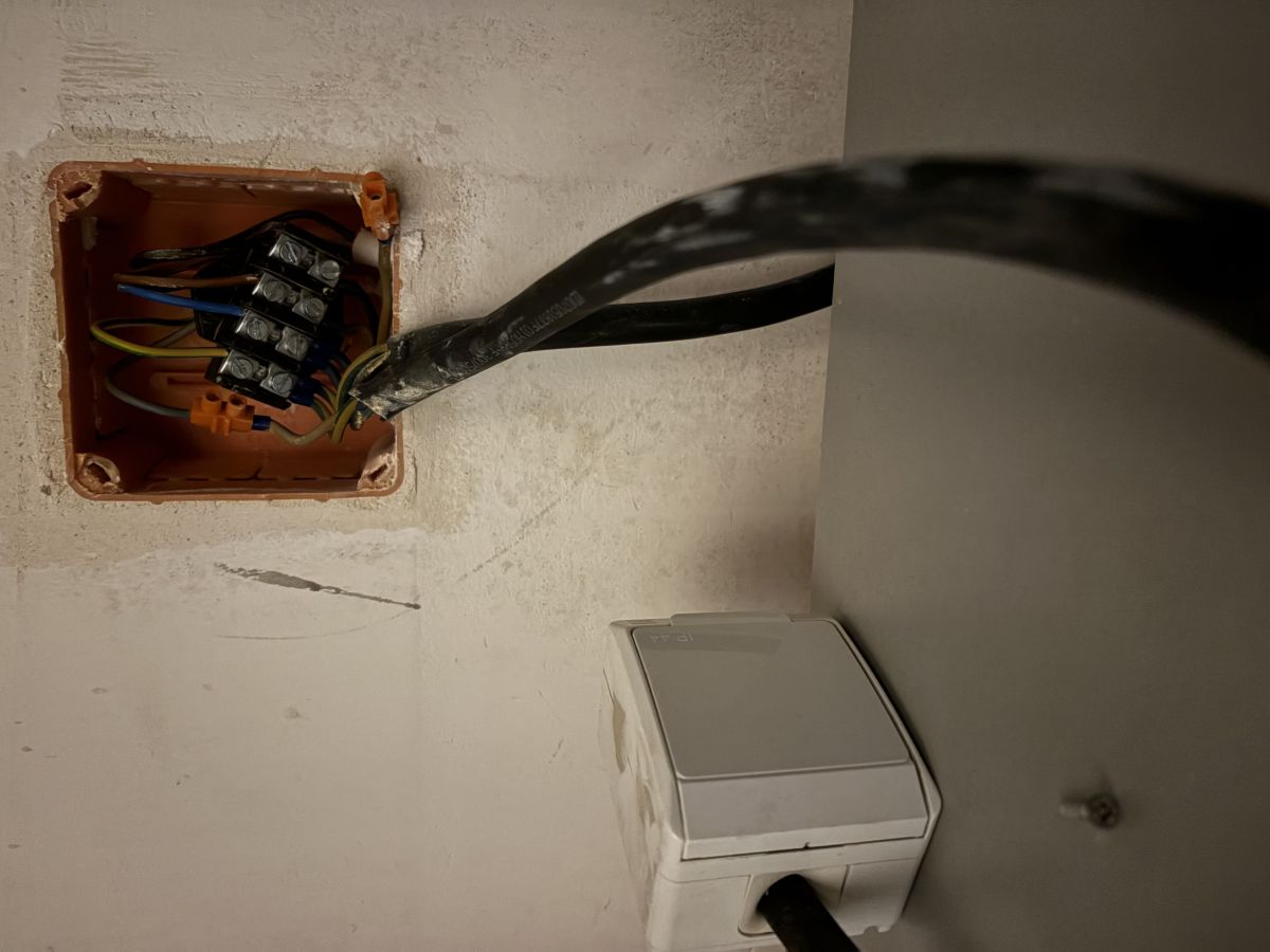

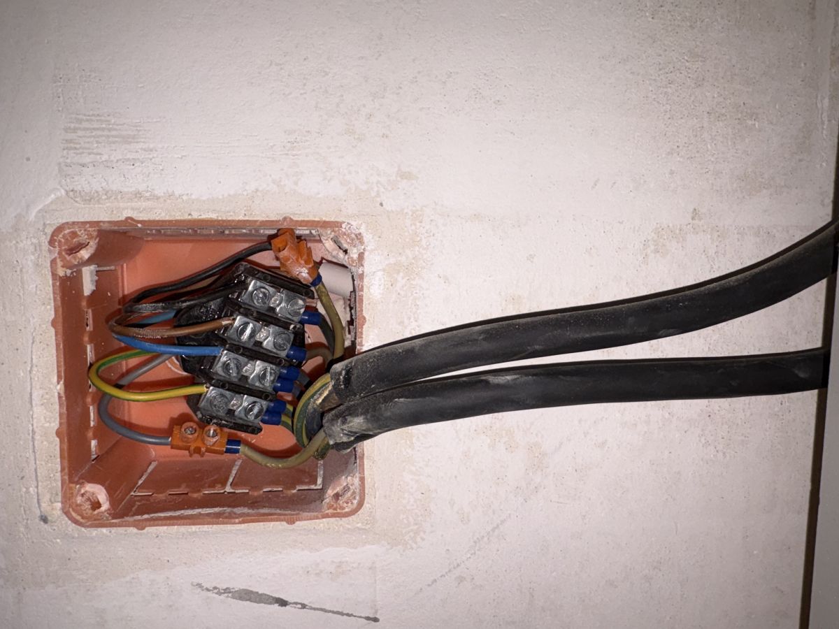

    Mam pewną zagwozdkę, wymieniłem piekarnik (pod zabudowę) na nowy i przyszedł bez wtyczki. Kupiłem wtyczkę i podłączałem tak, jak był stary zrobiony (wtyczka do gniazdka). Stary piekarnik montował mi elektryk. Podłączyłem normalnie wtyczkę jak wcześniej był zrobiony stary, ale w instrukcji przeczytałem, że jeżeli producent dał bez wtyczki, to znaczy, że trzeba bezpośrednio pod instalację podłączyć. Ściągnąłem puszkę, gdzie podłączona jest indukcja, oraz wyprowadzone jest gniazdko. Pytanie moje brzmi, czy mogę faktycznie na tej wtyczce w gniazdku mieć podłączone, czy mam odłączyć to gniazdko i podłączyć bezpośrednio do instalacji ten piekarnik? Jeśli tak, to czy dobrze myślę, że po prostu na miejsce kabli od gniazdka podłączyć piekarnik? Załączam zdjęcia.

    Podłączenie piekarnika przez wtyczkę, a prosto do instalacji nie powinno nic zmieniać. Teoretycznie przy mocy do 3,6 kW standardowe gniazdo 16 A powinno wytrzymać.
    Skoro instrukcja nakazuje podłączenie bezpośrednie, to w razie jakiejkolwiek awarii (np. upalenia modułu) serwis może odrzucić reklamację z powodu niefachowego montażu.

    Czyli po prostu podłączyć piekarnik identycznie jak gniazdko jest podłączone, tak?
    W kolejności od lewej. Najpierw fazę do pomarańczowej kostki, uziemienie i neutralny?

    Tak, dokładnie - podłączasz piekarnik bezpośrednio w te same punkty, do których doprowadzone jest zasilanie gniazdka.
    ​Jeśli w puszce masz kostki, to po prostu wpinasz przewody kolorami.

    A pomyślałeś co będzie, jak kolorystyka jest nieprawidłowa, bo robił ją „pan Kazio”?
    Do podłączenia indukcji należy zidentyfikować w puszce trzy przewody - L, N oraz PE i podłączyć je zgodnie z instrukcją producenta płyty

    Jeśli sprzęt był bez wtyczki, to zamiana L i N miejscami może robić różnicę. I dlatego między innymi nie należy zakładać wtyczki. Wtyczka i gniazdko to także po drodze dodatkowe styki PRZECIĘTNEJ JAKOŚCI.
    Dla odmiany ja raczej (po sprawdzeniu, że sprzęt sprawny) obcinam wtyczki w takich urządzeniach i łączę bezpośrednio na zaciski. I bynajmniej nie przez jakieś wago-srago sprężynujące ;)

    Kwestia czy zrobisz to fachowo. Czy na przykład przewód piekarnika jest zakończony tulejkami a jeśli nie to czy masz odpowiednie tulejki i zaciskarkę do nich.
    Piekarnik to jednak dość spory pobór prądu i wszelkie niechlujnie zrobione połączenia po czasie lubią się mścić.
