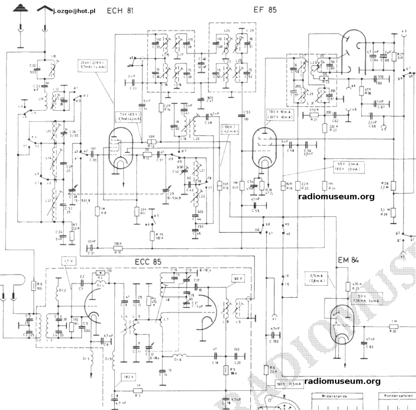

    W kupionym na starociach radiu brak odbioru UKF, na innych zakresach ok, szumy, trzaski normalka/mieszkam w Niemczech, brak nadajników/.Radio Loewe Opta Lotos _Stereo, chassis 32834.Głowica z lampą sprawna /podmieniłem identyczną z innego odbiornika/, napięcia zasilające w normie.Brak mi pomysłów.Pomożecie?Dzięki.Przepraszam za pisownię, klawiatura niemiecka,

    Schemat mam. Jednak uszkodzona jest głowica, lampa ecc85 sprawna, podmieniona, poprawiłem wszystkie luty głowicy, cewki sprawdzone, brak efektu nadal.

    Cały schemat radia wrzuć scrina czy świeci żarzenie f f

  • #8 21878317
    jozgo
    Posty: 7370
    Pomógł: 1023
    Ocena: 1348
    Przełącz na UKW
    Zmierz napięcia na ECC85, ECH81 i EF85 w podanych na schemacie punktach (bez nawiasów)
    Nanieś zmierzone wielkości na załączonym schemacie.
    Fragment schematu radia lampowego z blokami ECC85, ECH81, EF85 i EM84 oraz punktami pomiaru
  • #9 21878645
    janbaluta56
    Posty: 9
    Uszkodzona głowica opornik 39k. Ciekawe, chyba nikomu na elektrodzie nie uszkodziła się lampowa głowica UKF, tematy związane z głowicą tylko przestrajanie. Dziękuję za zainteresowanie. Temat uważam za zamknięty.
