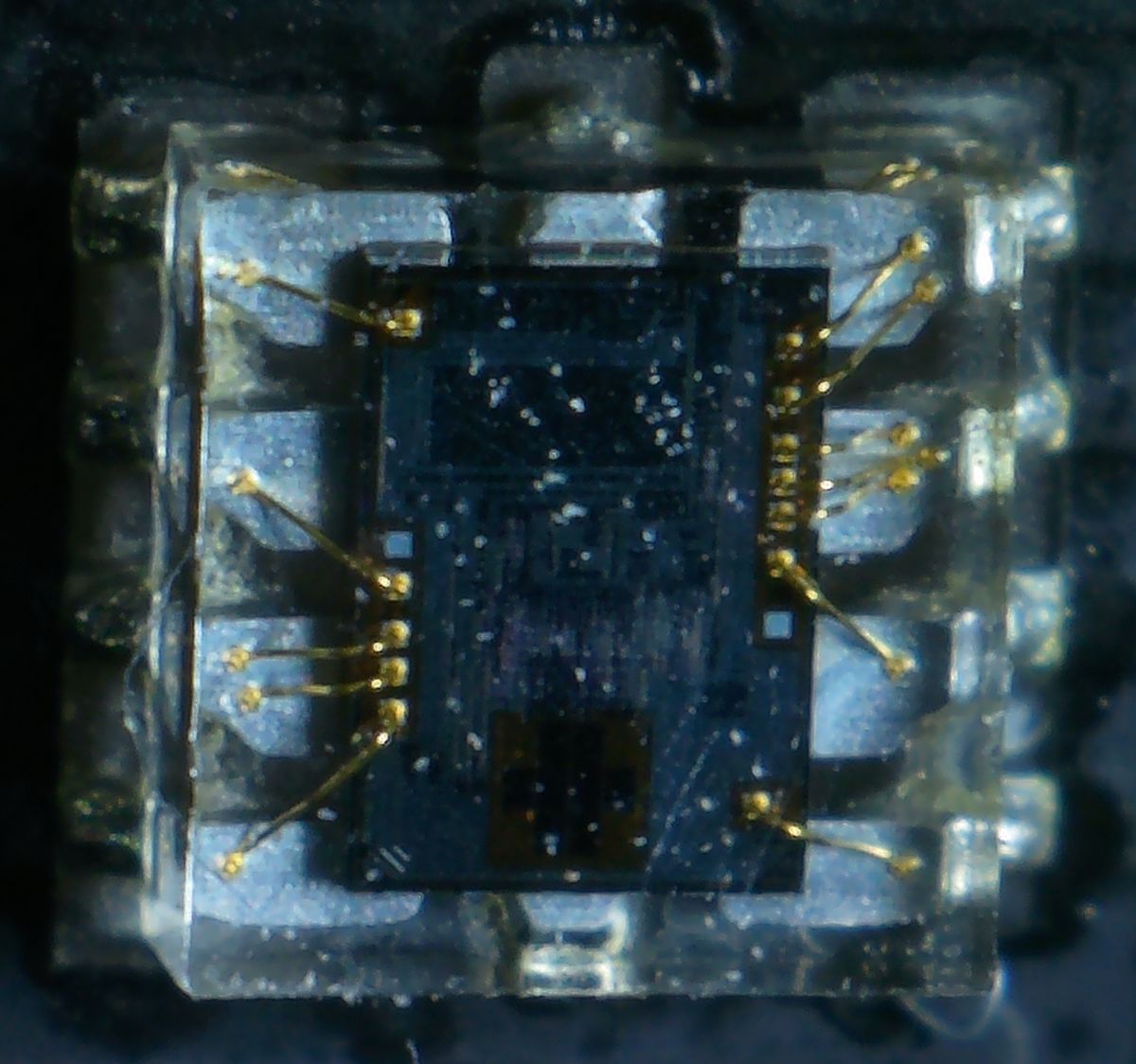

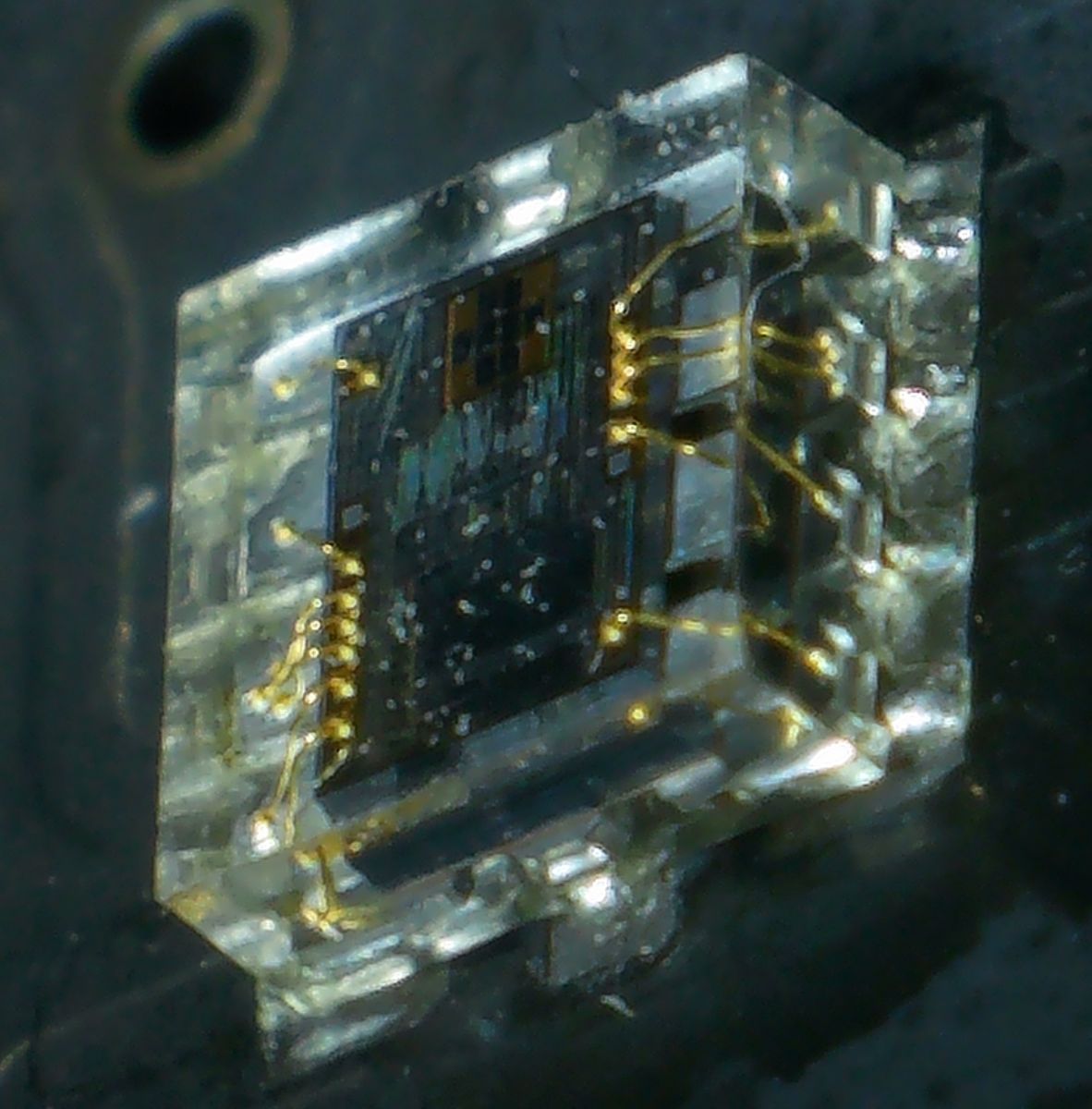

    Mikrofotografia wnętrza układu scalonego: odsłonięty krzemowy rdzeń i złote przewody w obudowie Mikrofotografia czarnego układu scalonego z złotymi przewodami w metalowej ramce Makro zbliżenie małego układu elektronicznego w przezroczystej obudowie z widocznymi złotymi połączeniami.

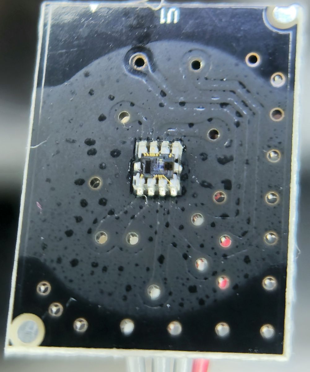

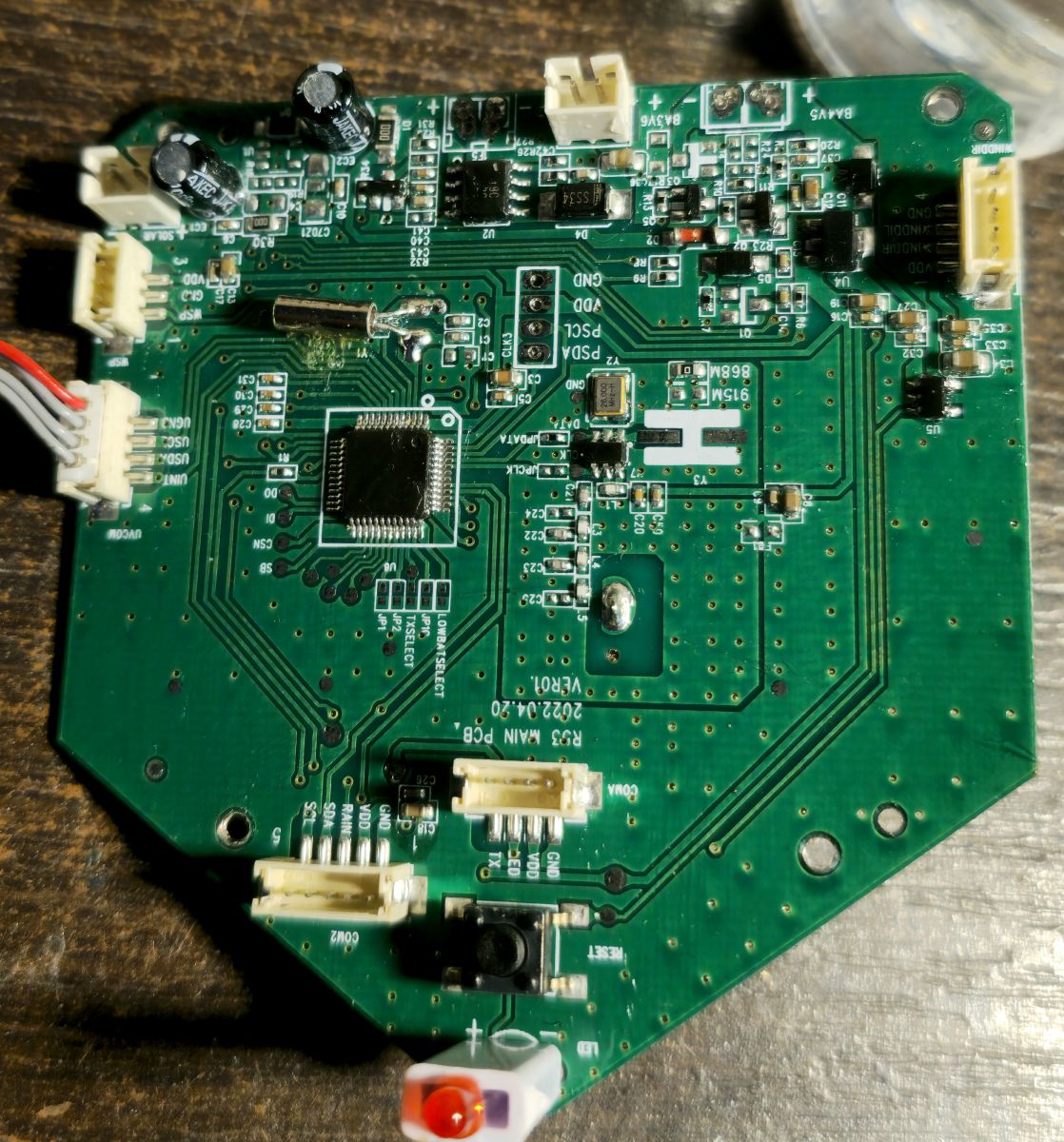

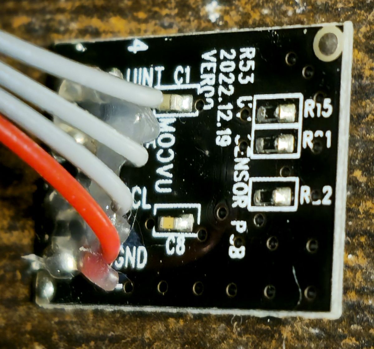

    Zbliżenie płytki PCB z przewodami i elementami SMD, widoczne napisy „UVINT C1” i „VER1.2” Zbliżenie płytki PCB z małym układem SMD na środku; na górze widoczny napis „Lm”. Płytka PCB z elementami SMD, złączami i diodą LED, widok z góry na drewnianym blacie

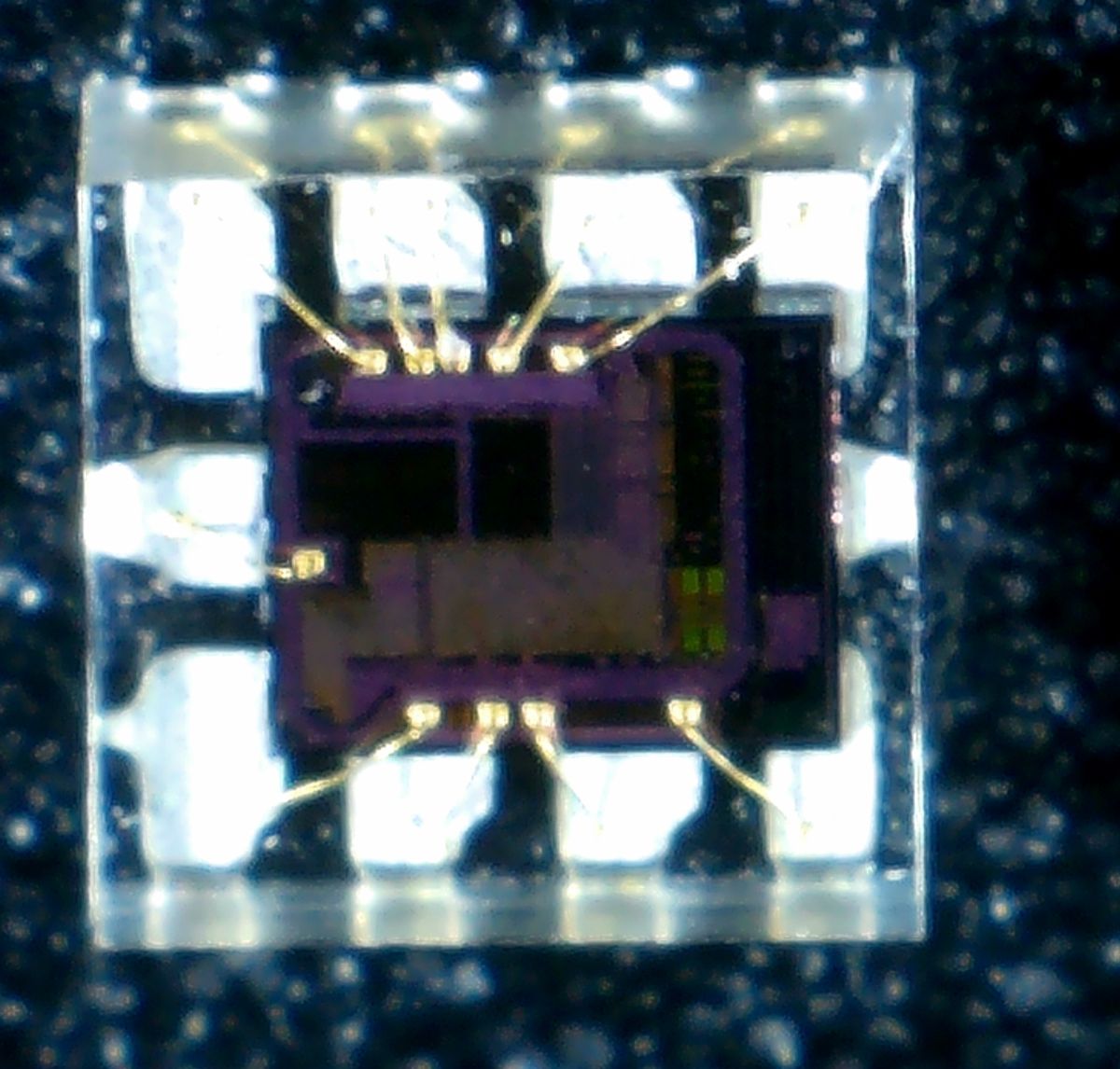

    Stacja pogody Vevor YT60234 nieprawidłowe dane z czujnika UV, zawyżone 5x od kwietnia padł czujnik.
    Jaki to model czujnika, na jaki mogę podmienić.

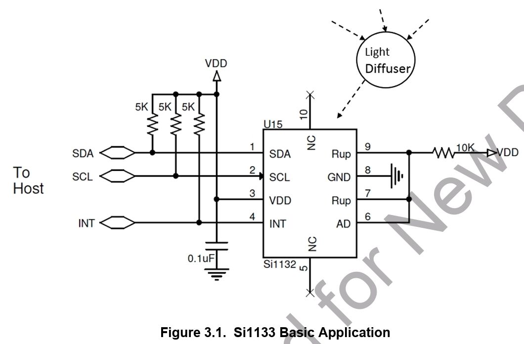

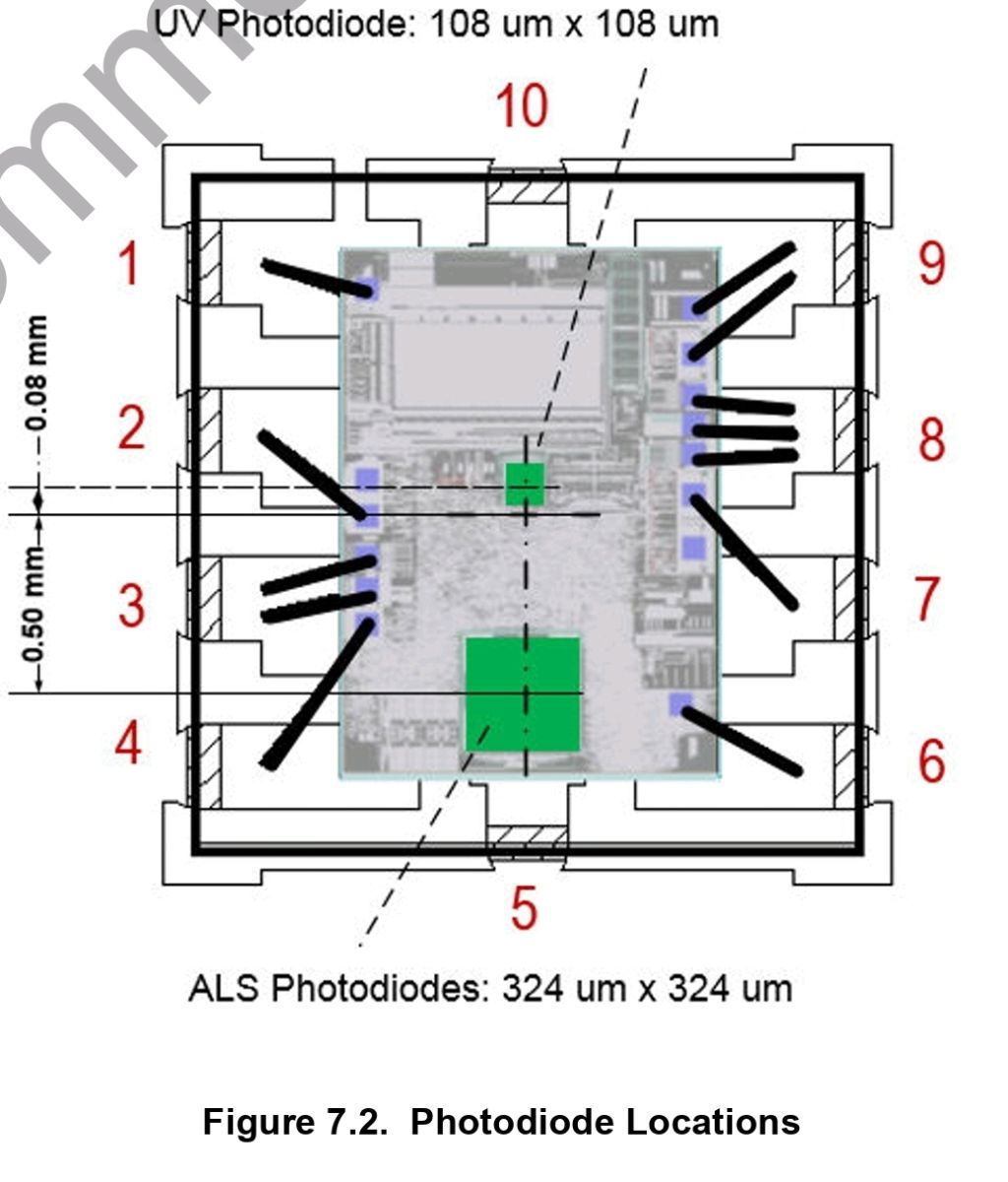

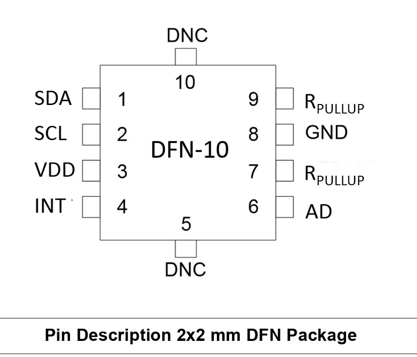

    Wygląda to na układ SI1133 ~25 PLN około, zastanawiam sie nad wymianą.

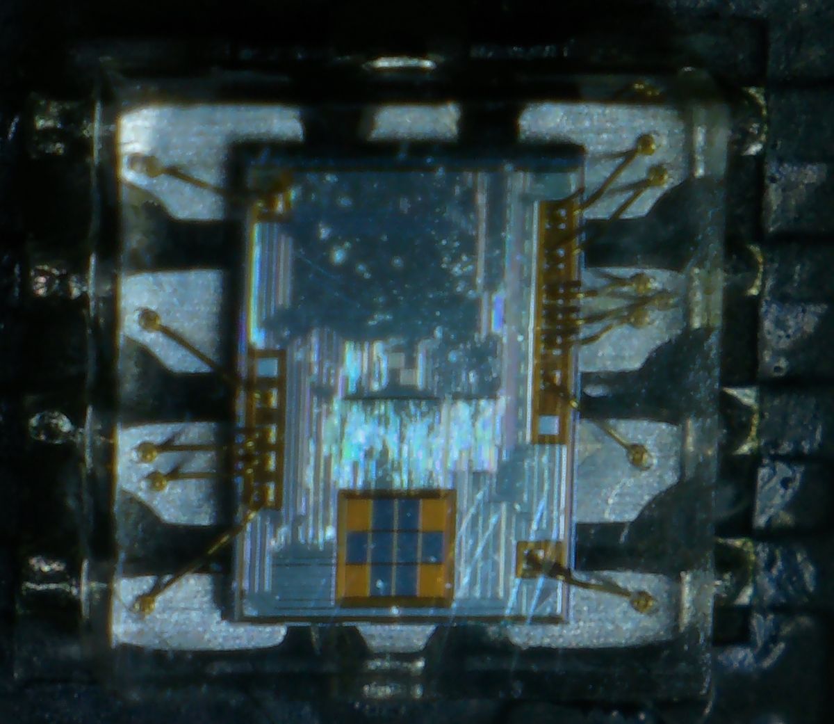

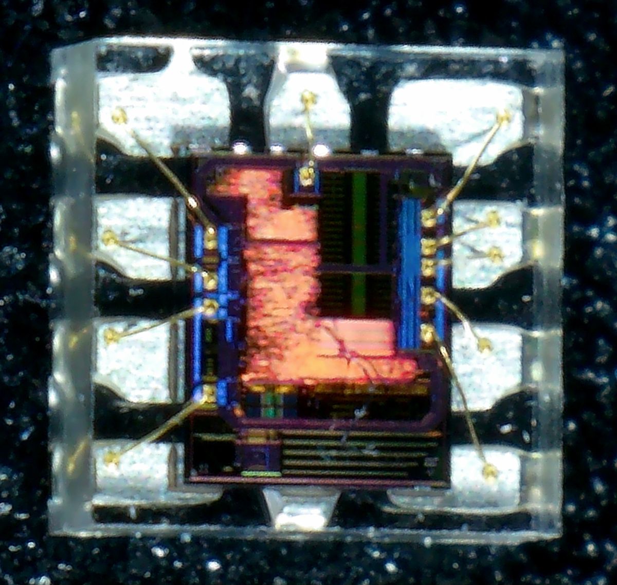

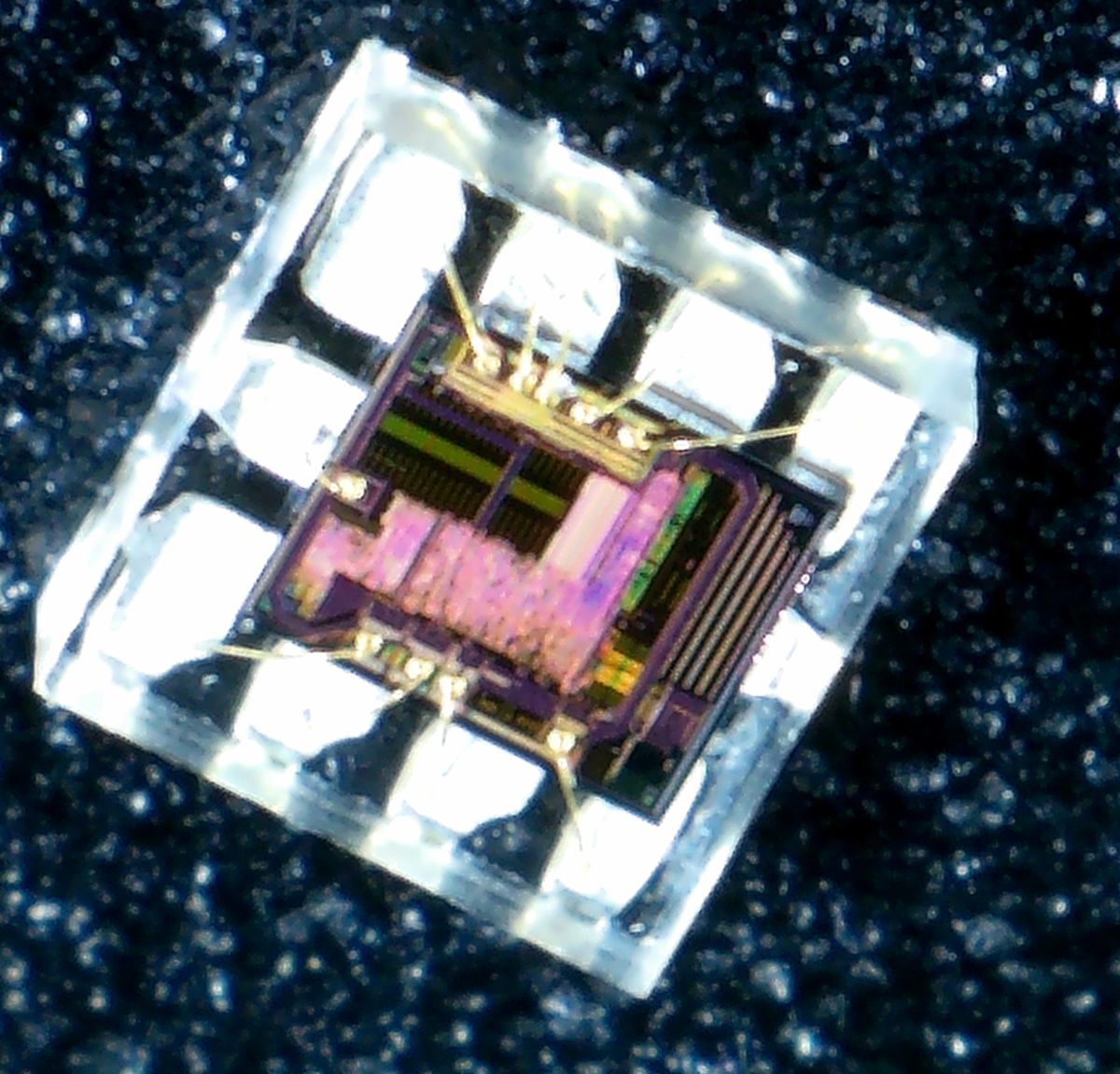

    Odebrałem sensor SI1132 ale niestety to inny model niż mój.
    Stacja pogody Vevor YT60234 - UV 5x za wysoko od kwietnia, czujnik? Mikrofotografia układu scalonego w przezroczystej obudowie na czarnym tle Makrofotografia odsłoniętego układu scalonego z widocznym rdzeniem i złotymi bondami w obudowie
