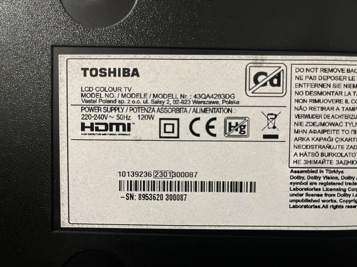

    posiadam telewizor Toshiba 43QA4263DG, córka zaczęła pobierać na dysk bajki i zapełniła pamięć. Po włączeniu pojawia się słynny komunikat z ikoną dysku " kończy się pamięć". Po uruchomieniu menu Androida pojawia się i znika - miga na przemian z czarnym ekranem. Próby wejścia w hard reset z przycisku pod telewizorem nie skutkują (jest tylko jeden przycisk), włączenie Androida w trybie awaryjnym poprzez przytrzymanie przycisku OK na pilocie też nie pomaga (wskakuje w tryb awaryjny, ale miga i brak sterowania), zmiana wejścia na np. HDMI, żeby wejść w menu, też sprawdzone. Od jakiegoś tygodnia z nim walczę, przejrzałem wszystkie fora nasze polskie i zagraniczne, jedyne, co mi przychodzi do głowy, to wrzucić nowy firmware poprzez USB, ale na stronie Toshiby nie ma dostępnych plików do pobrania.
    Dodam jeszcze, że po chwili "działania" normalnie włącza się wygaszacz ekranu, po naciśnięciu jakiegokolwiek przycisku na pilocie migawka powraca.
    Ma może ktoś jakieś pomysły?
    Tabliczka znamionowa telewizora Toshiba z modelem 43QA4263DG i danymi zasilania
    AI: Czy telewizor daje się choć na kilka-kilkanaście sekund normalnie obsłużyć - tzn. wejść w Ustawienia/Pamięć, listę aplikacji albo menedżer plików i coś usunąć, czy miga od razu po starcie i nie da się nic kliknąć?
    Różne opcje są dostępne po naciśnięciu kilka razy tego samego klawisza, ale w ułamku sekundy te opcje znikają

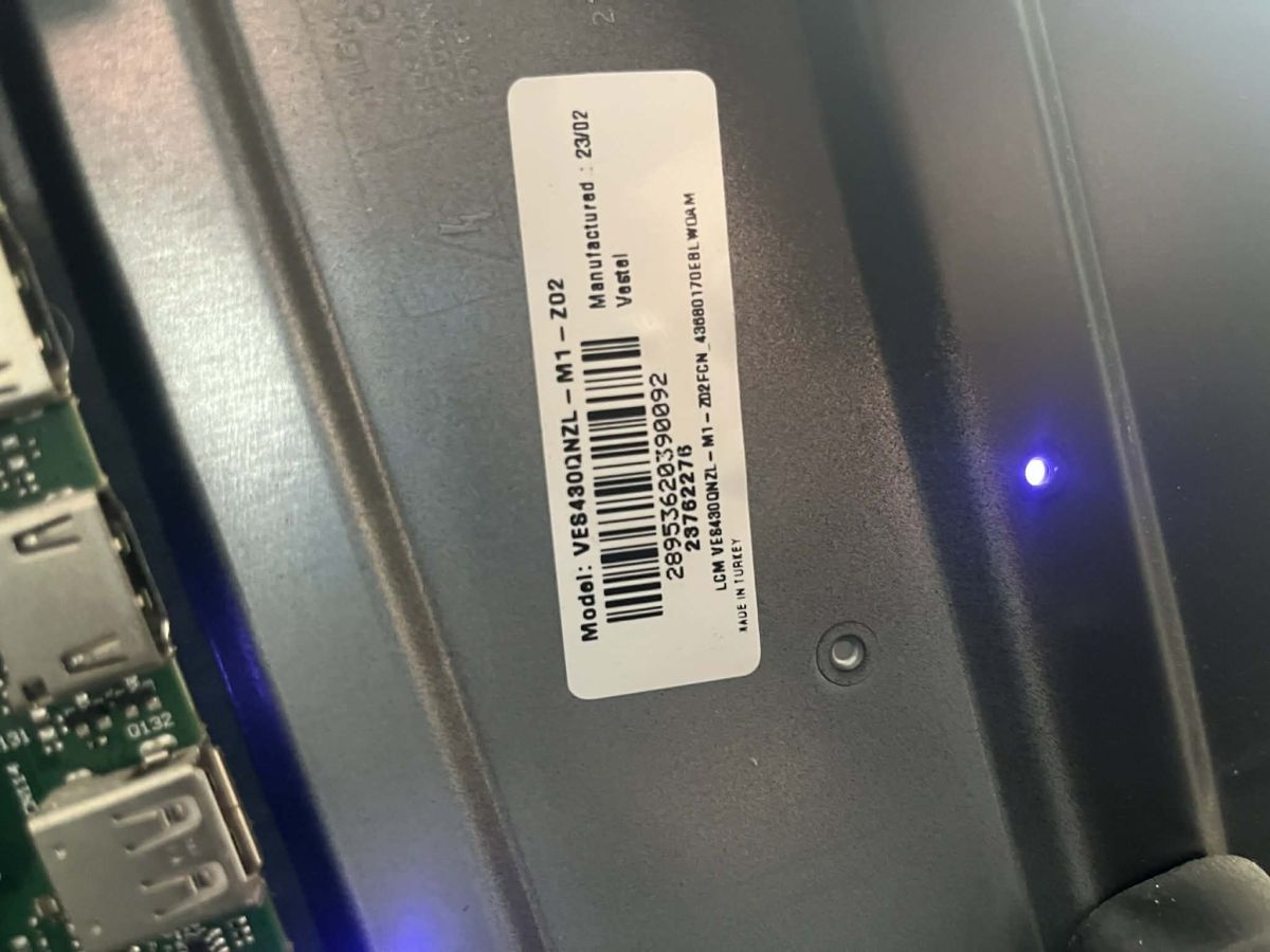

    AI: Możesz podać dokładne dane z tabliczki znamionowej/naklejki (pełny model, ewentualnie chassis/MB, wersję softu jeśli jest) oraz napisać, czy próbowałeś już procedury recovery/aktualizacji z USB według jakiejś konkretnej instrukcji?
    Zdjęcia z tabliczki są w załączniku, wszystkie próby recovery, reset factory, włączenia ustawień i wejścia w menu wypróbowane - zawiodły

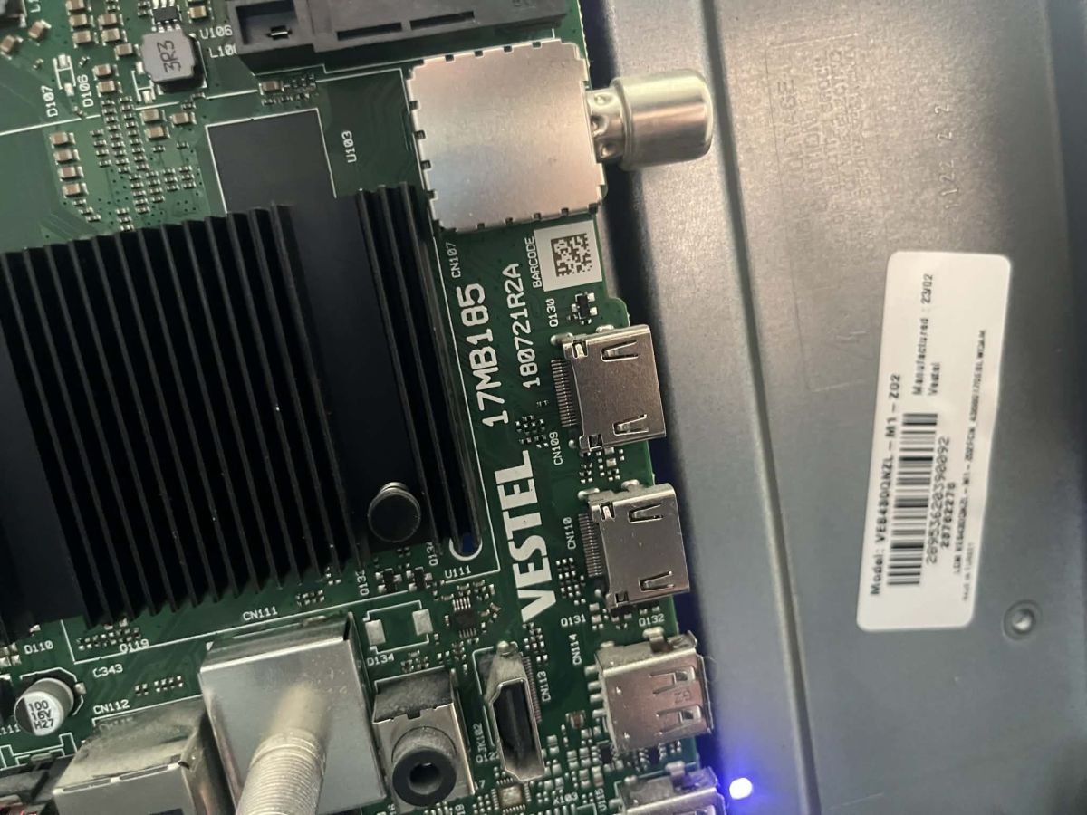

    >>21880222 Najprawdopodobniej tivimate, bo to mam zainstalowane na wszystkich telewizorach do streamu. Ja tej opcji nie używam, bo wiem, jakiego rzędu to są wielkie pamięci, ale dziecko wiadomo... Była opcja, trzeba spróbować :D
    Jeżeli to jest ta płyta Vestela 17 MB185, to czytałem, że z nimi ogólnie ciężko. Jak jest potrzeba, to zdejmę obudowę i zobaczę
    Edit: tv rozkrecony. płyta vestel 17mb185

    Nie jestem pewien, czy w serwisie naprawią, bo w TV jest pamięć współdzielona na system i pliki, więc raczej wymieniają płyty główne, ale TV pewnie jest po gwarancji i taki pobyt w serwisie będzie trochę kosztował.
    Płyty główne TV są już w fabrykach blokowane na możliwość programowania i odczytu danych z pamięci oraz mikroprocesorów po protokołach UART czy I2C, więc w warunkach domowych nic nie zdziałasz.
    Zapewne pamięć współdzielona została nadpisana danymi, których androidowy eksplorator plików już nie może odczytać, dlatego system nie uruchamia się.
    Wg mnie, zakup nowego TV.

    Ogólnie sytuacja wygląda tak: serwis przysłał pliki i instrukcję od razu na drugi dzień, więc fajnie to działa, ale to nie pomogło. TV jak nie działał, tak nie działa - pliki nie pomogły. Podejrzewam uszkodzenie płyty głównej, a bajkę z pobieraniem bajek mogę wstawić w regał z bajkami :P , teraz pozostaje kwestia, czy wymieniać płytę, czy sprzedać i zrobić z tego TV dawcę. Tematu jeszcze nie zamykam, bo jakieś pomysły się wytworzyły...
  • #10 21887699
    kepers
    Posty: 8
    Pomysły się skończyły. Pomógł zakup płyty głównej. Szybkie plug and play. TV działa.
    Dzięki za odzew. TV działa.
