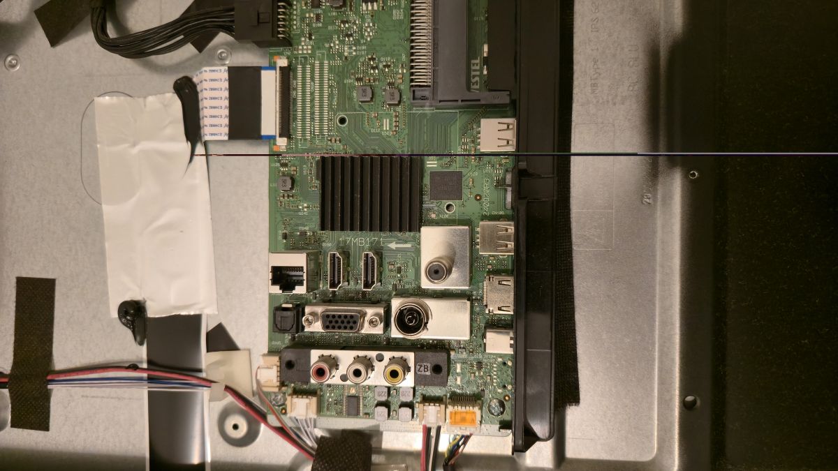

    Cześć wszystkim!
    Szukam firmware tej Toshiby 43la2063dg z 17mb171 main, ze względu na zwykły problem tych androidowych telewizorów z błędem, który pojawia się bardzo szybko
    "Kończy się miejsce na dysku"
    Dzięki z góry chłopaki!
    Płyta główna telewizora z widocznymi portami HDMI, USB, VGA oraz złączami RCA. .
    Etykieta z modelem i numerem seryjnym komponentu elektronicznego Vestel VES430UNDH-N2-N45.
    Tabliczka znamionowa telewizora Toshiba model 43LA2063DG z informacjami technicznymi i ostrzeżeniami.

    dla TOSHIBA 43LA2063DG
    główny panel 17MB171 VES430UNDH-N2-N45
    pobierz plik usb recovery tutaj link
    link wygasa za 7 dni
    skopiuj plik upgrade_no_tvcertificate.pkg na pustą pamięć usb
    włóż pamięć USB do telewizora
    następnie podłącz przewód zasilający: odzyskiwanie rozpocznie się automatycznie
  • #3 21575369

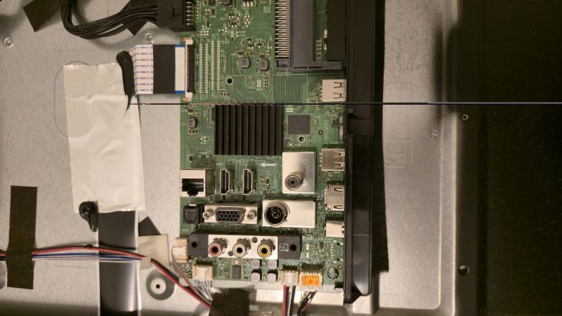

    Cześć wszystkim,
    Szukam oprogramowania układowego do następującego telewizora:
    Model: Toshiba 42LA2063DG
    Płyta główna: Vestel 17MB171
    Gdyby ktoś miał odpowiednie oprogramowanie lub mógł mi je udostępnić, byłbym bardzo wdzięczny.
    Z góry dziękuję!
    Płyta główna telewizora z portami HDMI, VGA, USB i gniazdami antenowymi na metalowej obudowie

    Panel VES415UNDR-N1-N41 ????.
  • #29 21937406
    Jinetillo
    Poziom 6  
    Posty: 3
    Na tylnej etykiecie nie ma informacji o modelu panelu. Sprawdzę etykietę panelu wewnątrz telewizora i dam ci znać.
  • #30 21938312
    Jinetillo
    Poziom 6  
    Posty: 3
    @yokoono51
    Cześć, sprawdziłem właśnie panel i mogę potwierdzić, że to model VES415UNDR-N1-N41.
    Panel: VES415UNDR-N1-N41
    Z góry dziękuję!
