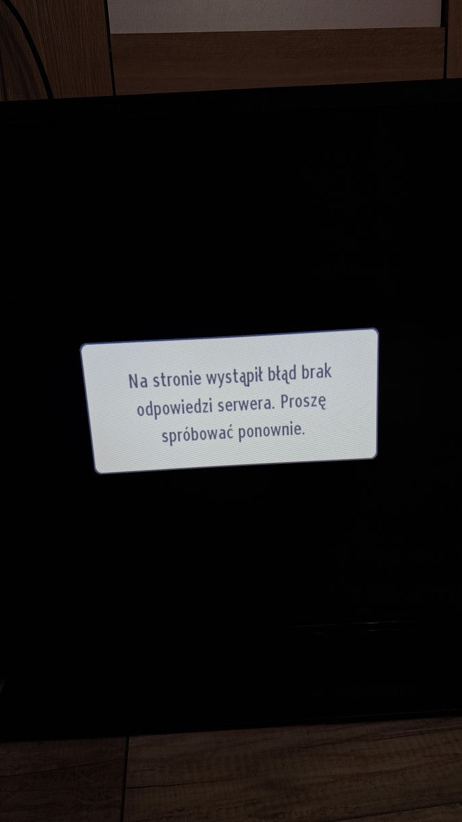

    Witam, potrzebuje waszej pomocy odnośnie telewizora TOSHIBA 40L3433DG
    Telewizor jest z 2014 roku i teraz jest z nim mały problem ze SmartTv.
    Żadna aplikacja nie włącza się. Po kliknięciu w nią wczytuje chwilkę, lecz po chwili cofało do głównej strony smart . Postanowilem zresetowac TV. Po zresetowaniu do ustawień fabrycznych jest komunikat " Na stronie wystąpił błąd brak odpowiedzi serwera. Proszę spróbować później." Teraz już nie mam nawet wejścia do smarta w menu główne. Jak to naprawić, aktualizować. Internet jest połączony z tv. Może ktoś coś może podpowiedzieć z góry dziekuje.

    Nie ma takiej opcji.
    Zakup Chromecast lub Android Box.

    Przecież to jest już tak stare ...
    Krótka podpowiedź, jak myślisz te serwery istnieją? ;⁠-⁠)

    The TV has Vestel electronics and has a 17MB95 motherboard. The motherboard no longer has enough hardware resources to operate the smart function. If you know how, you can replace the motherboard with a newer generation one.
