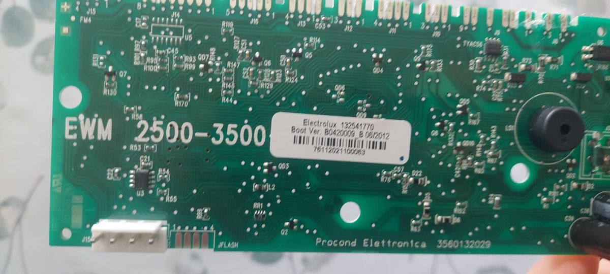

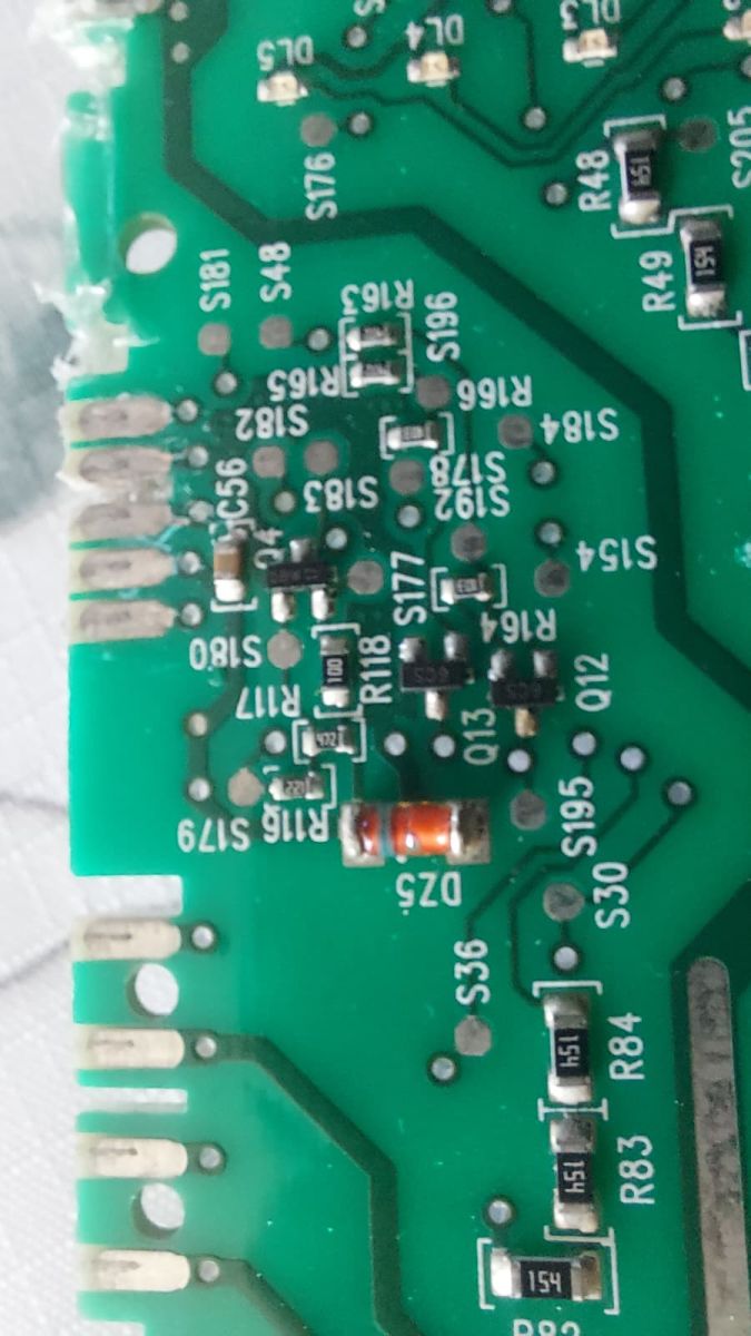

    Witam pralko-suszarka AEG L16950 A3 zaczęła skokowo pobierać wodę na początku programu tak kilka sekund stop, kilka sekund stop i a następnie stoi mimo że czas leci w dół, tryb serwisowy pokazał błąd E9f. Zauważyłem na płycie głownej uszkodzony triak TYACS3 ale już znalazłem i kupiłem ACS108. Natomiast drugiej strony płyty po na wysokości własnie tego triaka zwarcie ma dioda DZ5 (pomarańczowa na zdjęciu) I tu pytanie czy ktoś wie jaką wartość powinna ona mieć?
    AEG L16950 A3 - jaka wartość diody DZ5 przy triaku ACS108?
    Płyta EMW2500-3500

    Będzie ciężko poszukać, trzeba by narysować fragment schematu, jak ta dioda jest włączona.
