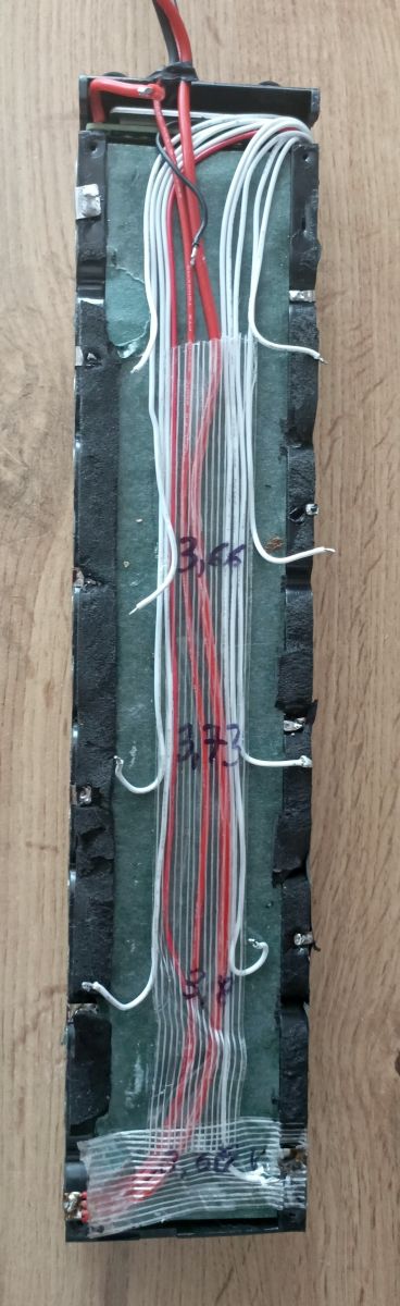

    Odpiąłem WSZYSTKO co było podpięte pod pakiety.
    Motus – bateria 23,3/38,2 V, nie startuje po ładowaniu; wymieniać?

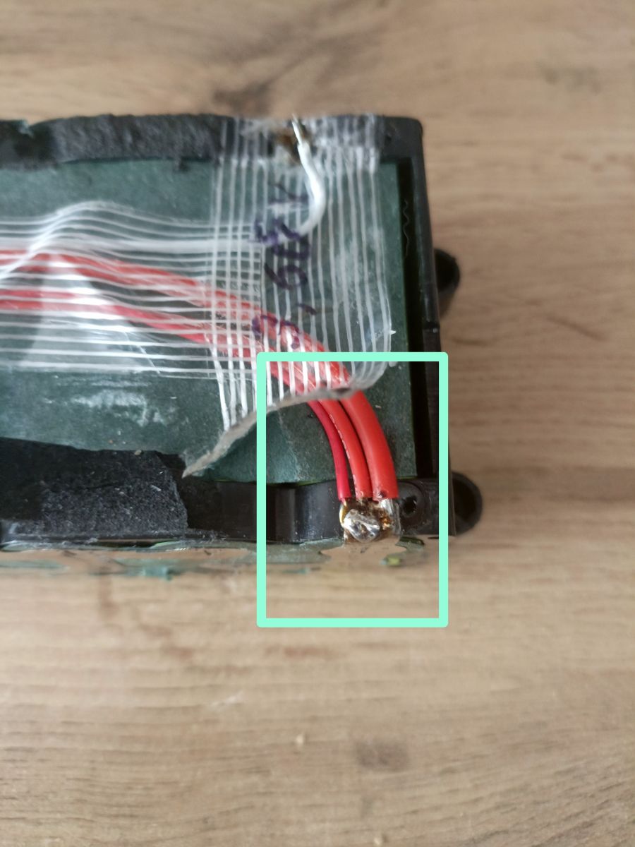

    Zostawiłem TYLKO dół podłączony, nie było potrzeby odłączać wg mnie. Gruby, czerwony przewód idzie bezpośrednio na + złącza bateri.

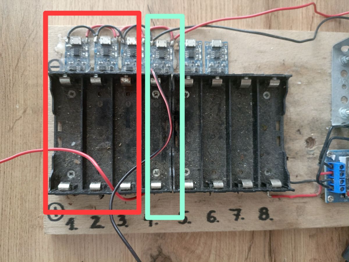

    Ładowałem takim modułem od ładowania pojedynczych ogniw. Czerwone - uszkodzone moduły, zielone - ocalały. Pozostałe nie były podłączone.

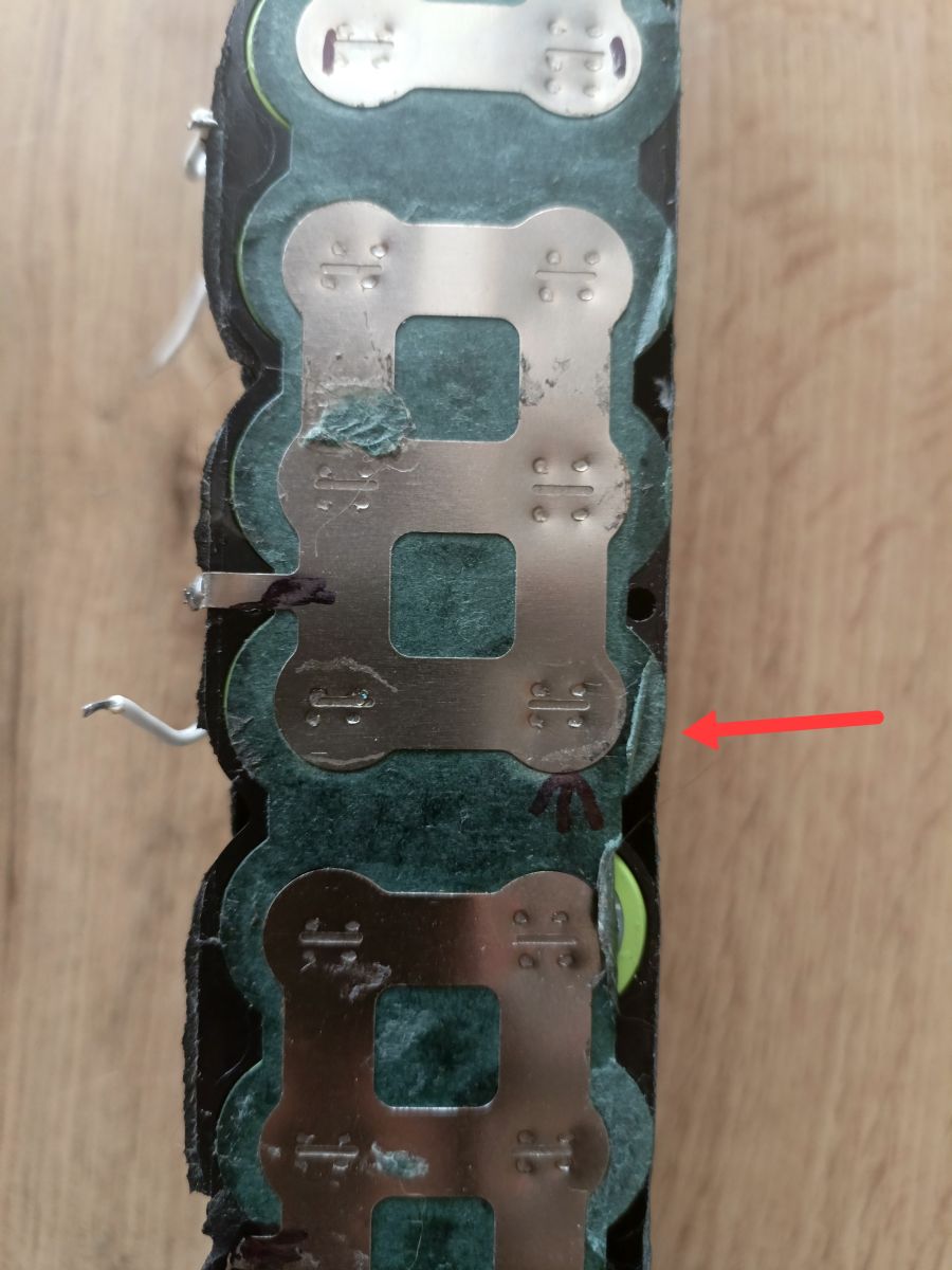

    W trakcie ładowania 2 pakiety miały problem. Jedno ogniowo WYRAZNIE się grzało, zaznaczyłem pisakiem. Niestety temperatura rozchodziła się po blaszkach, troszkę zajęło ustalenie ogniwa jakie się grzało.
    Ostatni pakiet przy BMS po całonocnym ładowaniu ma ewidentnie niższe napięcie, tu już bez zdjęcia. Po odłączeniu napięcie będzie spadać.
    Wg mnie trzeba zdjąć preszpan (niezapłacona robota), rozpakietowac cześć (niezapłacona robota), zgrzac ponownie następne ogniwa.
    Najprościej nowa bateria, cena ok. 300 , nie 600-900 jak myślałem.

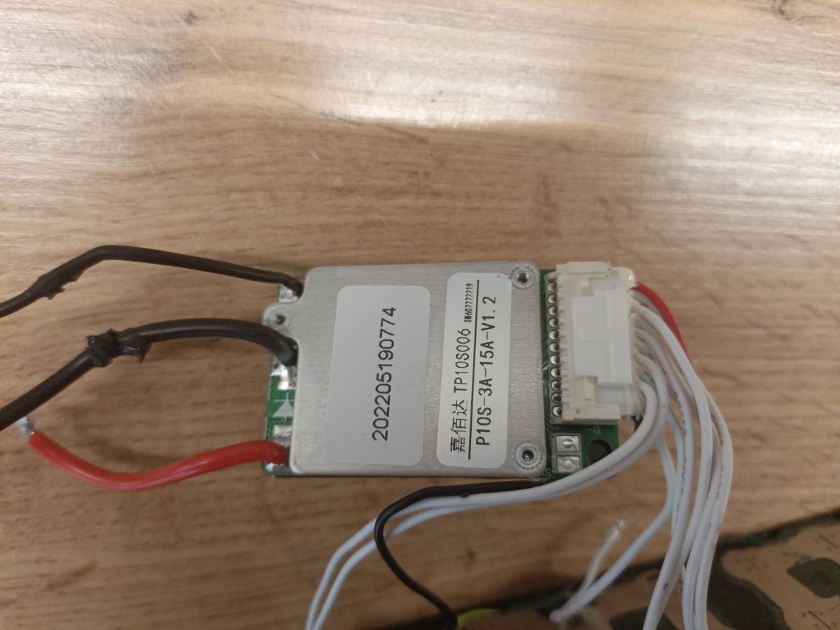

    Tam było tylko zabezpieczenie tzw. BMS czy coś jeszcze?
  • #14 21882288
    keseszel

    A tak wygląda BMS w baterii.

    Czyli tylko BMS. Akurat dało się znaleźć uszkodzone akumulatory. To były te, które wskazywałem. czy te o niskim napięciu?

    Czemu tak piszesz? A co niby miało być? To jest typowy, budżetowy BMS ze zintegrowanym balanserem (11 kabli, czyli 10S). Typowe prądy balansowania takiej konstrukcji to jakieś 30 - 40 mA. I to też "balansowanie" w cudzysłowie, on po prostu przepala nadmiarową energię z ogniw o wyższym napięciu na opornikach. Przy nowych ogniwach to jeszcze funkcjonuje, ale gdy ogniwa zaczynają się zużywać lub przy jakiś ulepach po naprawach, to już sobie nie daje rady.

    Tam nie ma żadnego balansera. Odczepy 10S są tylko do pomiarów a nie do balansowania. Ochrona przez przeładowaniem celi i przed nadmiernym rozładowaniem.

    BMS na baterii ma oznaczenia P10S-3A-15A-V1.2
    Rozstrzał cen jest od 20 PLN do 90 PLN. Biorąc pod uwagę, że nie jest w stanie naładować baterii zacząłem się zastanawiać czy nie jest uszkodzony.
    Bateria po naładowaniu na razie trzyma napięcia. Będę musiał się nad nią jeszcze "pochylić", rozładować żarówką (lub przyrządem). Z racji tego, że nie mam już ani modułów, ani cierpliwości wszystkie pakiety zostaną wyrównane do podobnych napięć, połączone dalej szeregowo i ładowane z ładowarki poprzez żarówkę. Po unormowaniu napięć prowizorycznie montuje do hulajnogi z zabezpieczeniem by nic się nie zwarło i sprawdzę jazdę testową, zasięg, reakcje na jazdę. Potem ponowne ładowanie.
    Aha, na Allegro zauważyłem w komentarzu, że ktoś zwrócił uwagę, że nie ma balancera ani NTC.
