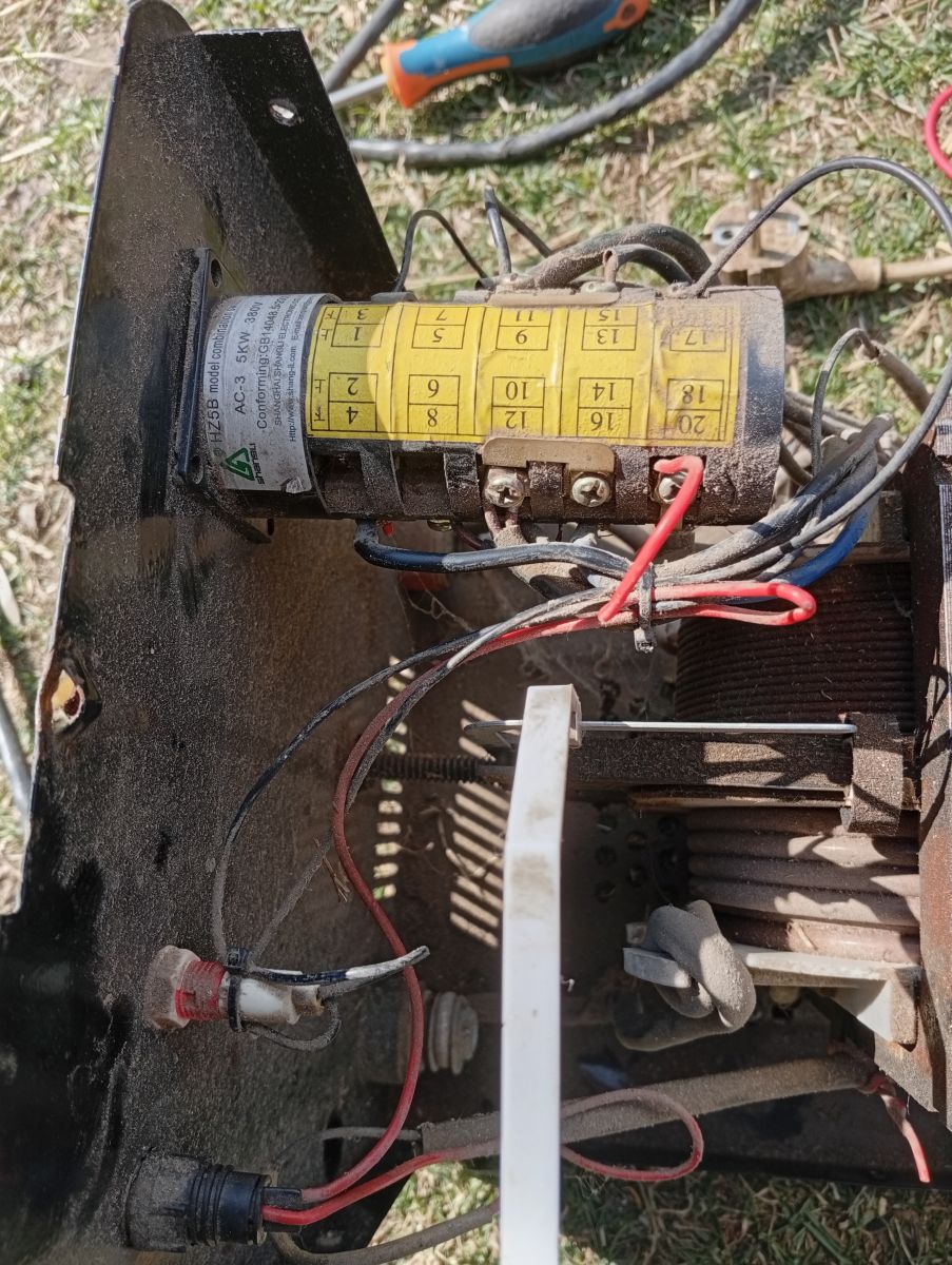

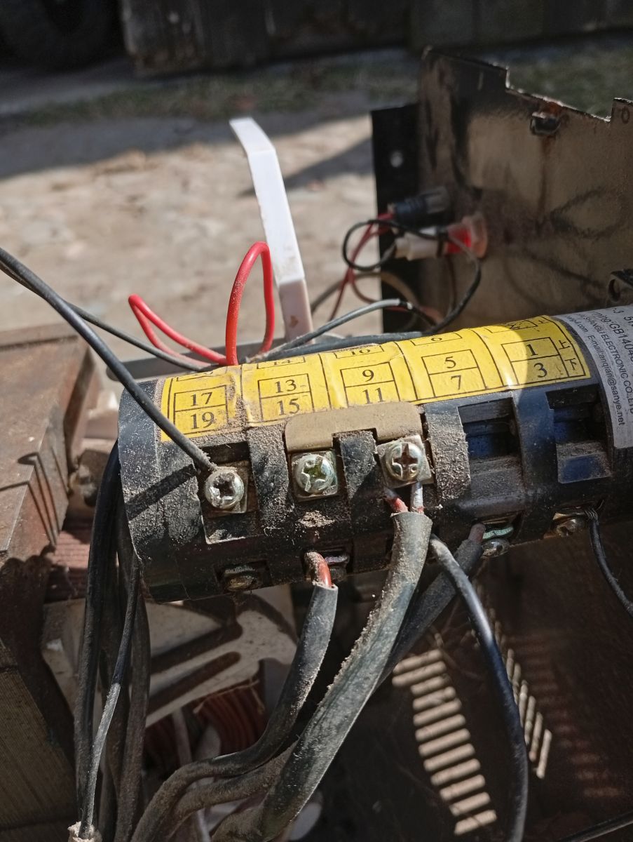

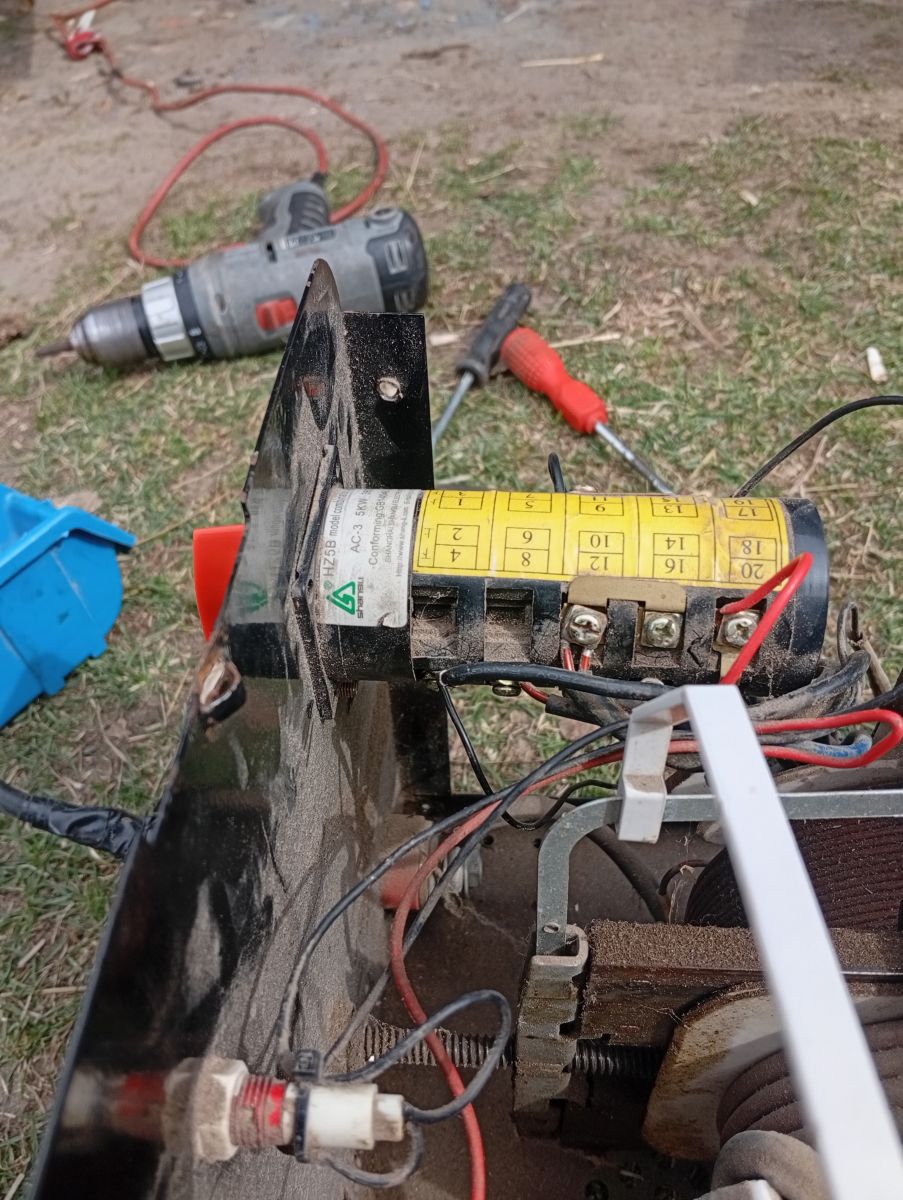

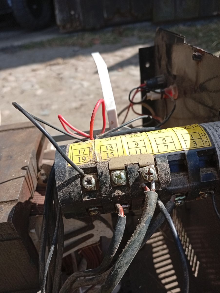

    Dzień dobry. Spawarka mar pol bx1 300c z przełącznikiem 230V/400V. Jak podłączyć do niej wentylator 230 V? W konfiguracji na 230 V nie ma problemu, jest L, N i PE, ale przy 400 V jest L1, L2 i PE. Wszystko jest na przełączniku krzywkowym.

    A ten wentylator, to ma być dodatkowy? czyli nie jest w zabudowie.

    Jest w zabudowie. Spawarka chodziła tylko na 230 V i była połączona z L i N na stałe, włączała się przy włożeniu wtyczki w gniazdko. Teraz spawarkę uruchomiłem na 400 V i nie wiem, jak ten wentylator ma chodzić.

    Wentylator ma tak samo "chodzić", ale by wszystko było tak jak należy, przewód zasilający musi mieć żyłę N podłączoną do gniazda siłowego z czynnym zaciskiem N.

    Niestety nie ma. Wychodzą ze spawarki tylko trzy przewody: czarny, niebieski i żółtozielony. Jak jest ustawiona na 400 V, nie ma możliwości mieć N.

    Na zdjęciach wygląda to na starszą spawarkę-kurz na wyłączniku, więc wygląda na to że zawsze korzystałeś z zasilania jednofazowego. Wobec tego, ze brakuje jednej żyły w przewodzie zasilającym spawarkę, a pracuje ona chyba na dwóch fazach(nie na trzech) to trzeba wymienić przewód na 4 żyłowy,a jeśli spawarka pracuje na 3 fazach to daj przewód 5-cio żyłowy. Kilka metrów nowego przewodu to nie majątek...
  • #7 21881102
    tomasznowak2020
    Posty: 105
    Tak jest na dwie fazy. Oryginalnie te spawarki mają przewód trójżyłowy i jakoś musi to działać na 400 V.

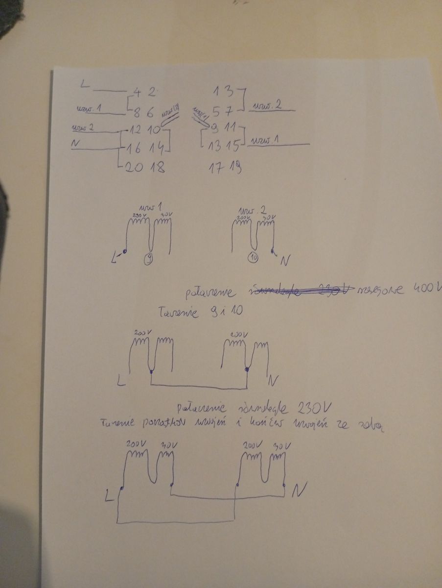

    Wentylator włączyć pomiędzy początek uzwojenia transformatora, a odczep 230 V.
    Wtedy jak by nie zasilał spawarki, to wentylator będzie miał 230 V.
  • #9 21881122
    tomasznowak2020
    Posty: 105
    Dziękuję. Transformator ma trzy uzwojenia pierwotne. Nie wiem, gdzie są końce, gdzie początki. Czy jak użyję miernika i znajdę napięcie 230 V, to mogę w te zaciski podłączyć wentylator?

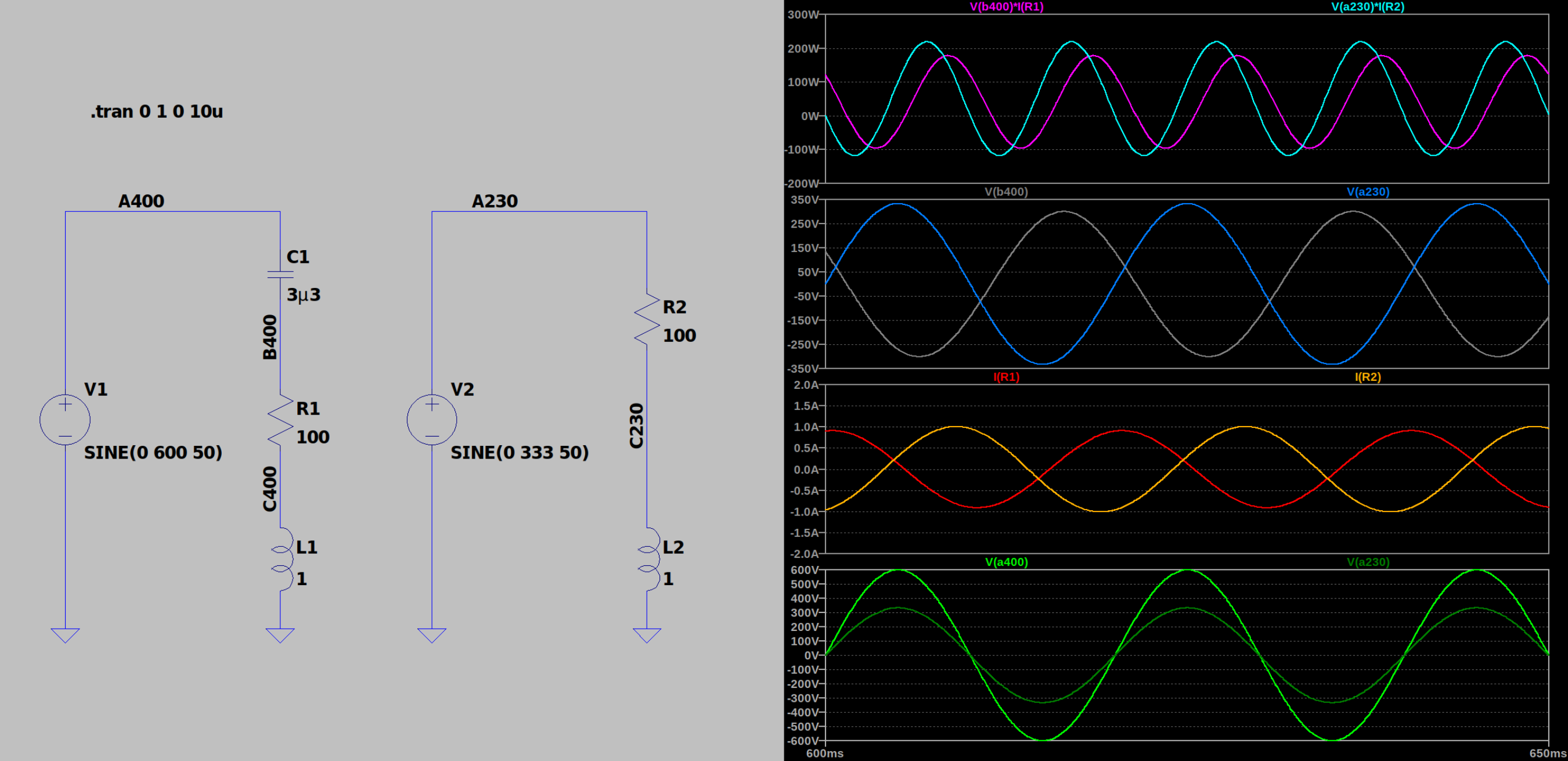

    Jeżeli fabryczna spawarka fabrycznie jest przystosowana do zasilania 230/400V, to wentylator powinien być przystosowany również.
    Być może spawarka jest leciwa i miała tylko 3-żyłowy przewód zasilający.
    Może pomoże dostosowanie wentylatora 230V do zasilania 400V przez szeregowy kondensator dostosowany do ciągłej pracy z napięciem przemiennym np. typu MKP.
    Tu założyłem silnik indukcyjny jednofazowy ok. 50W obciążony wentylatorem.
    Model silnika to dwójnik RL.
    Kondensator trzeba dobrać dość dokładnie, bo jest silna zależność efektów od pojemności.
    Można złożyć kilka różnych równolegle.

    >>21881149 To nie jest prawidłowe rozwiązanie. Trzeba nabyć wentylator z uzwojeniem 400V, który przy 230V (a zatem obniżonej mocy) będzie po prostu chodził sporo wolniej. Drugim prawidłowym rozwiązaniem jest wykorzystanie transformatora pomocniczego i odczepu na uzwojeniu pierwotnym. (trzy wyprowadzenia L1, 230V, L2). Partyzantkę z wykorzystaniem reaktancji pojemnościowej - spotkałem tylko raz i mam powody przypuszczać że było to dzieło serwisu w Polsce!

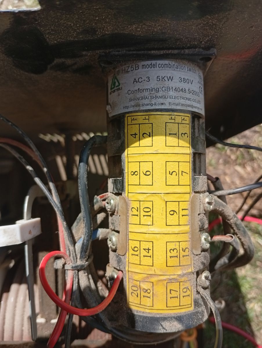

    Witam. Czy ktoś może ocenić, czy połączenia uzwojeń w spawarce mar pol bx1 300C są prawidłowe. Spawarka jest na 230 i na 400 V. Wydaje mi się, że piny 9 i 10, podwójne przewody to odczepy uzwojenia 1 i uzwojenia 2. Narysowałem uproszczony schemat.
