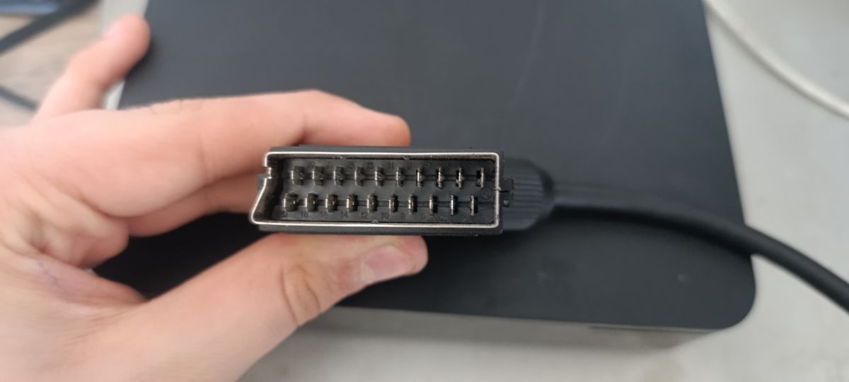

    Witam, mam takie kino domowe od LG, złącze euro bez problemu wchodzi do telewizora ( telewizor też LG) a do kina domowego, nie chce wejść. Jaka może być przyczyna?

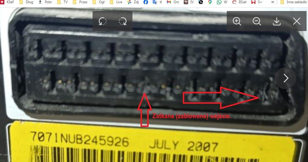

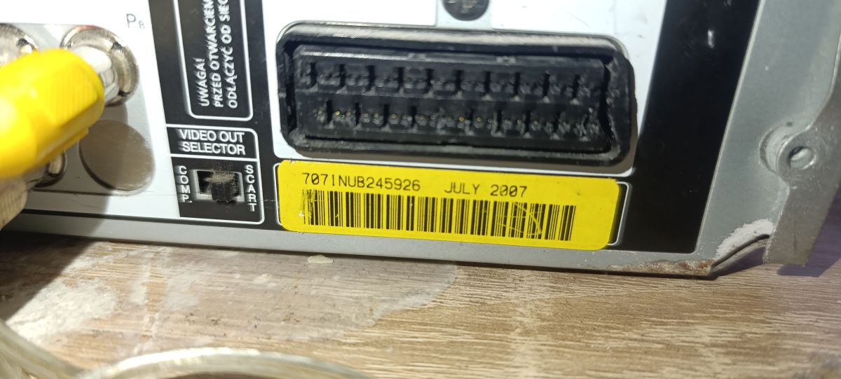

    Gniazdo i wtyk euro muszą do siebie pasować, ale na zdjęciu (słabo widoczne), uszkodzone mechanicznie jedno z wejść w dolnym rzędzie.
    A nawet dwa są uszkodzone, zablokowane.

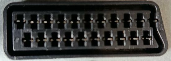

    LG kino domowe i TV LG – czemu wtyk EURO wchodzi do TV, a nie do kina?
    Gniazdo Scart (Euro) ma wyglądać tak.
