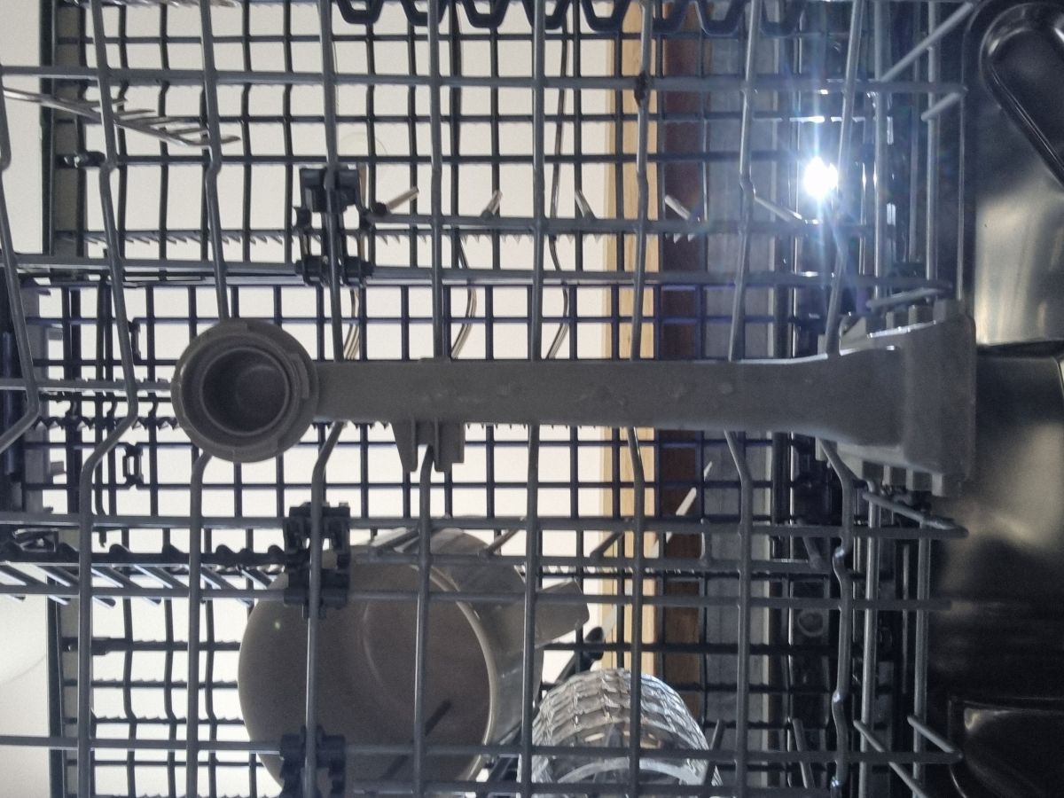

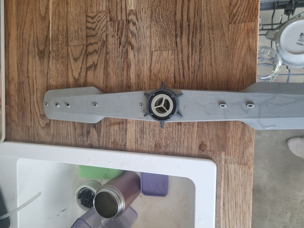

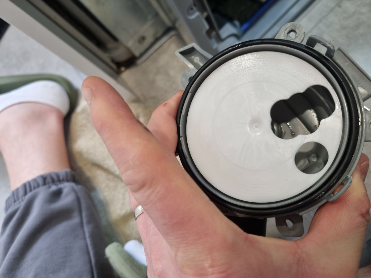

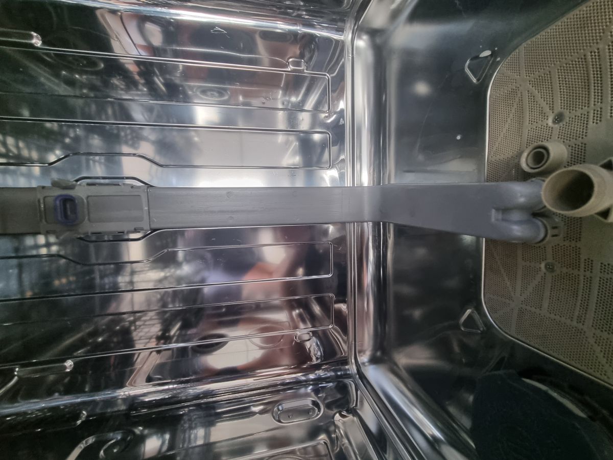

    Pacjent zmywarka Beko DIN28431. Problem; nie rusza się środkowe śmigło (spryskiwacz). Od jakiegoś czasu zauważyłem niedomyte naczynia na górnym koszu. Finalnie po zgłębieniu tematu wyszło na to, że nie obraca się środkowy spryskiwacz.

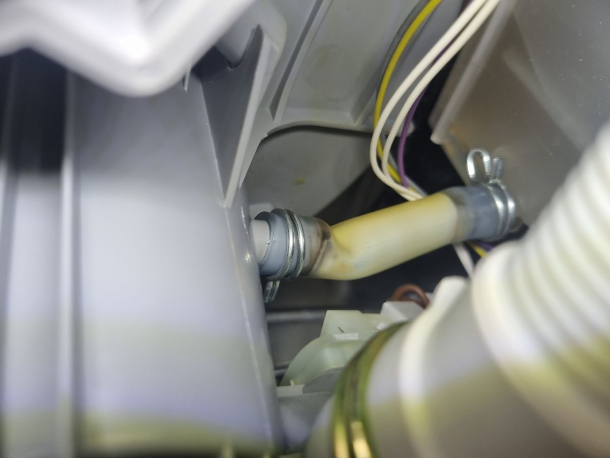

    Z mojej strony wszystko wewnątrz zmywarki sprawdzone. Zauważyłem rozszczelnienie w górnym (nad sztućcami) kawałku rury doprowadzającej wodę do mycia sztućców. Wymieniłem. Problem nie znikł. Dodatkowo - posprawdzane rury, wymieniony spryskiwacz. Wyczyszczone filtry. Wydaje mi się, że nie tutaj jest problem. Dolne śmigło się obraca.

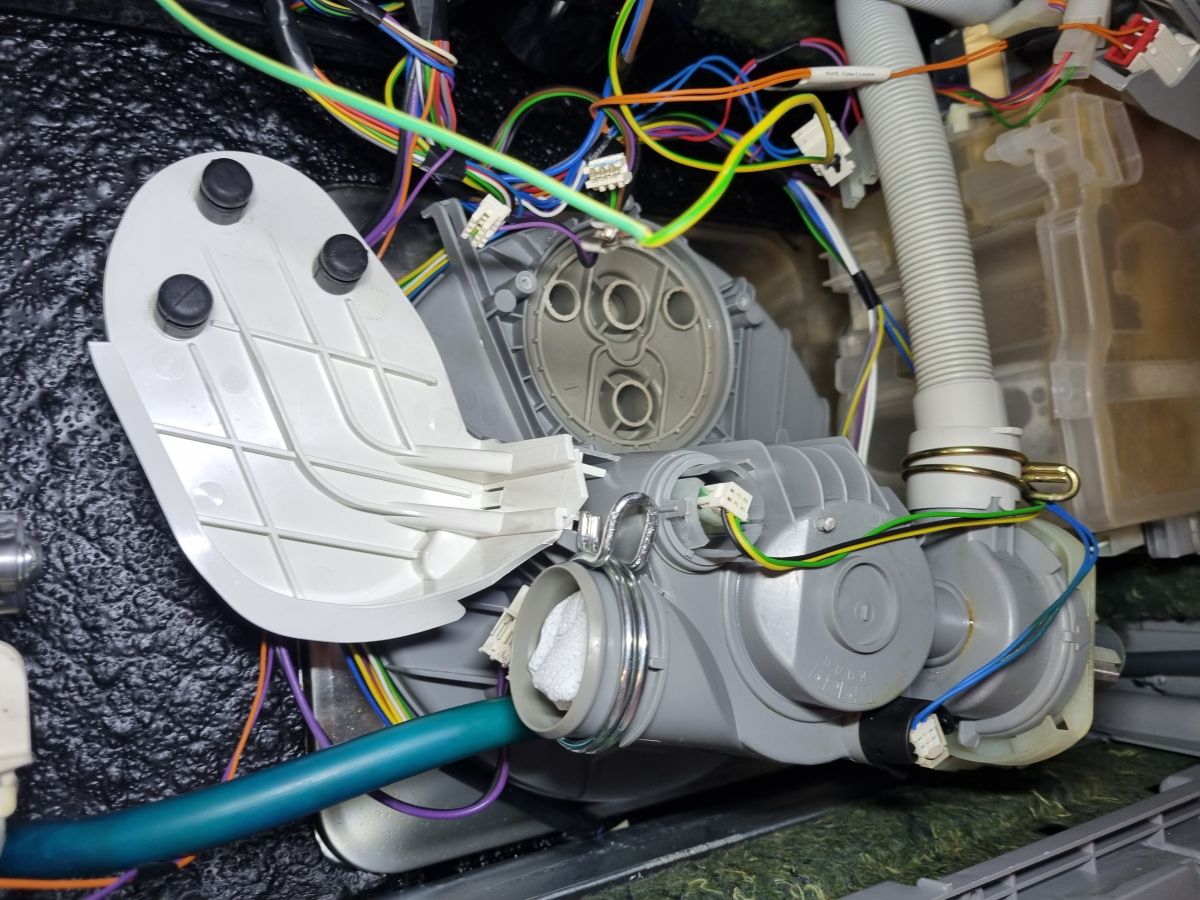

    Wezwany serwis. Gościu uznał, że pompa działa, ale słabo i nie daje ciśnienia. Dodatkowo podczas wizyty wyjęty silniczek zaworu rozdzielającego wodę i podłączony na sucho, kręci się ale słabo na moje oko. Decyzja - wymiana pompy myjącej z grzałką.

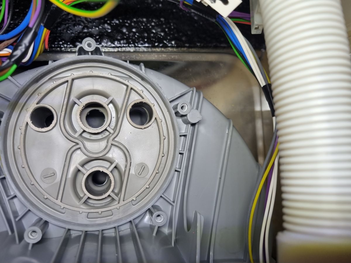

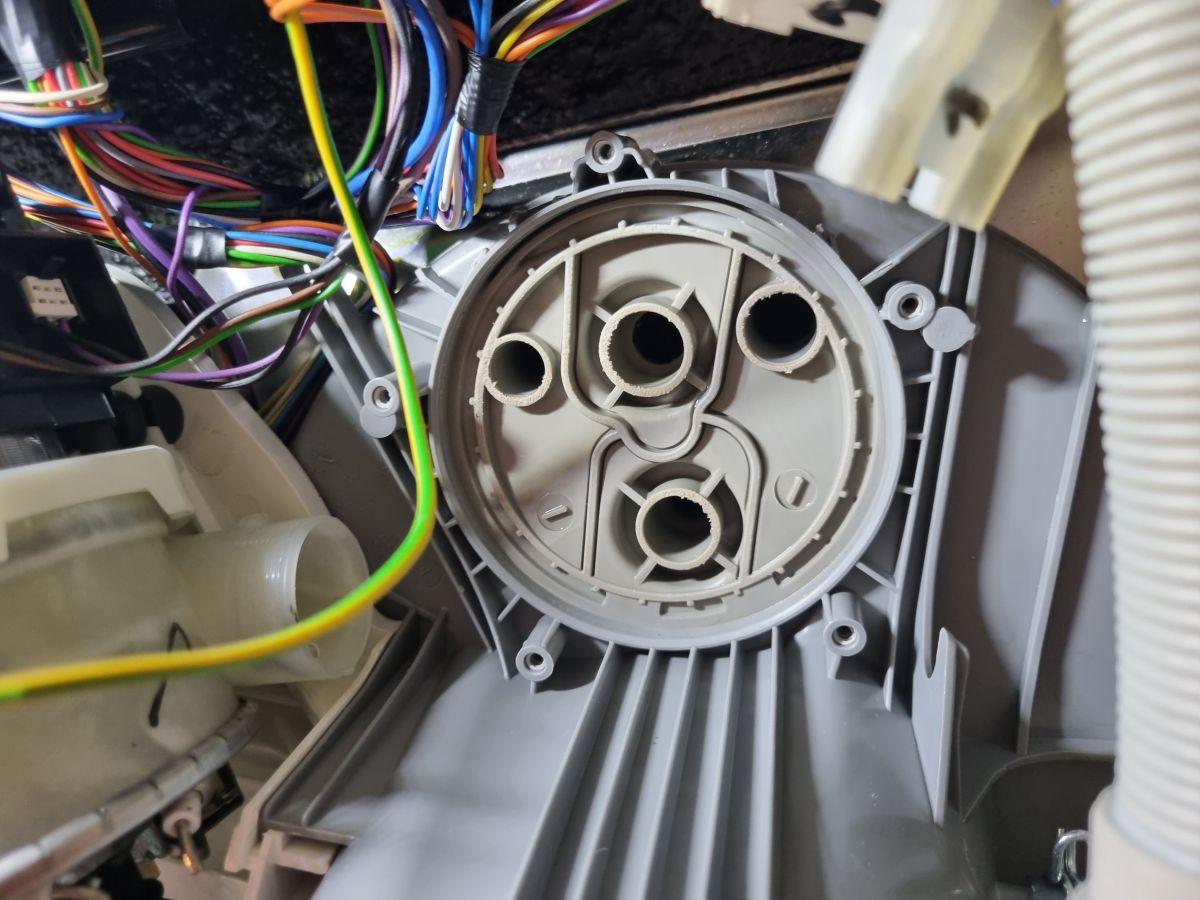

    Zamontowana nowa i problem nie ustąpił. Samodzielnie wymontowałem jeszcze cały zawór rozdzielający wodę i podłączony i raz działał, raz nie, wymieniłem całość. Jak na złość po wymianie dwóch tych głównych części śmigło dalej się nie obraca.
    Dodatkowo: płaszcze wodne drożne. Wentylator działa. Woda jest grzana, podczas włączania zmywarki nabiera się woda w ilości takiej, jak powinno. Elektrozawór działa. Skończyły mi się pomysły, a we Wrocławiu brak mechanika, co mogłoby to wziąć na warsztat. Pat.
    Ktoś pomoże?

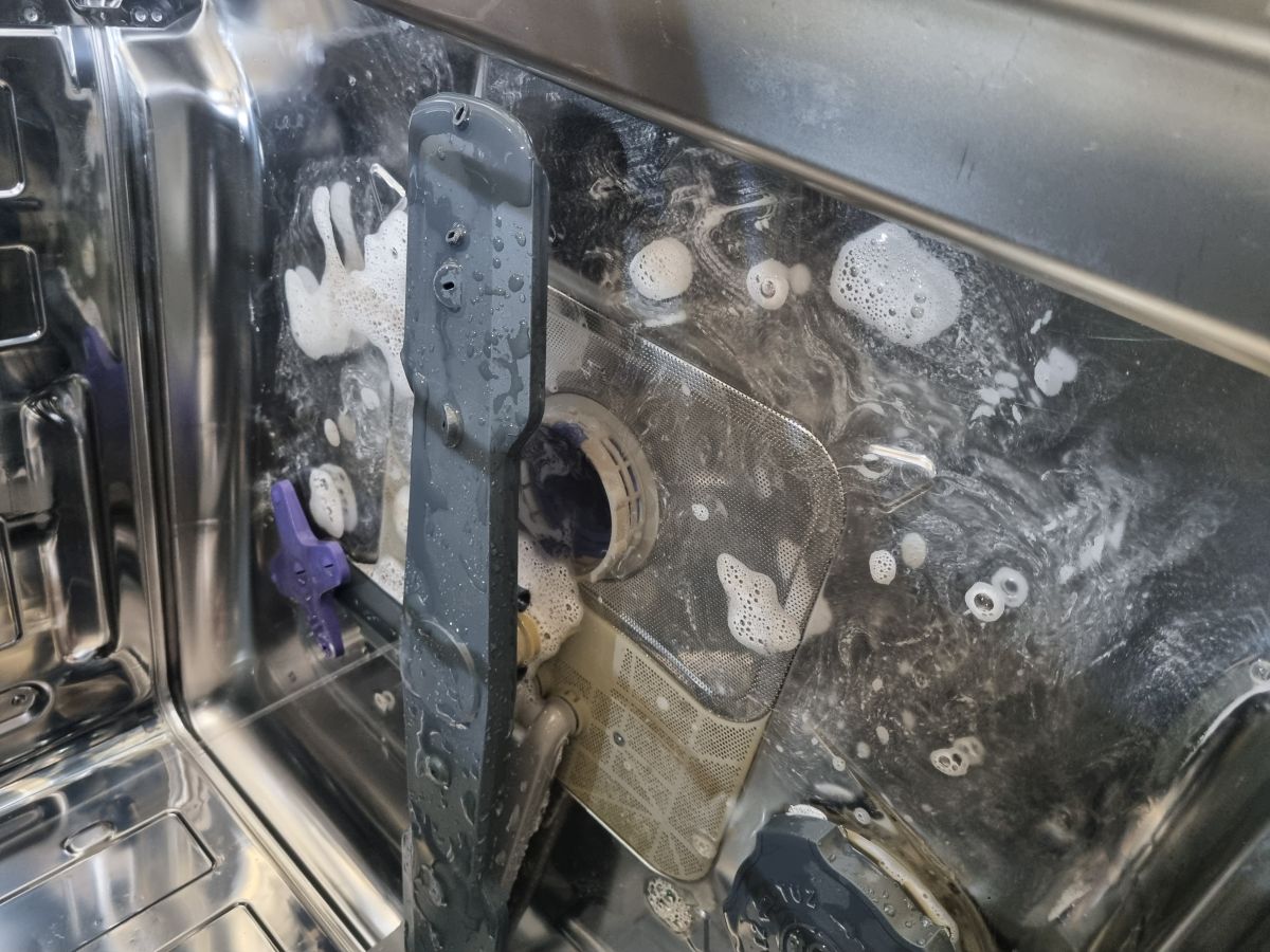

    AI: Czy w trakcie mycia sprawdzałeś po szybkim otwarciu drzwi, czy na środkowy spryskiwacz w ogóle dochodzi woda pod ciśnieniem? Chodzi o to, czy ramię jest mokre/„nabite” wodą i czy z kanału zasilającego do górnego kosza leci mocny strumień.
    Tak. Woda dochodzi, leci przez dziurki w spryskiwaczu.

    Tak jeszcze dodam, pompa kupiona na allegro. Zgłosiłem reklamację pompy, gdyż uznałem, że po wyeliminowaniu większości problemów problem musi być z pompą. Może dostałem wadliwy egzemplarz. Stara pompa po wyjęciu faktycznie miała wyrobione łożysko i nie trzymała już osi. Dodatkowo ukruszył się ten taki stały łącznik plastikowy między pompą a gumą. Zmywarka ma 8 lat i pompa tyle wytrzymała.
    Nowa pompa przyszła słabo zapakowana, niby w folii bąbelkowej, ale luz w kartonie. Dodatkowo paragon się nie zgadzał z datą faktycznego zakupu. Jak chodzi, to wydaje szelest/szum taki, który słyszysz później w uszach pół dnia, ale może jestem już przewrażliwiony.

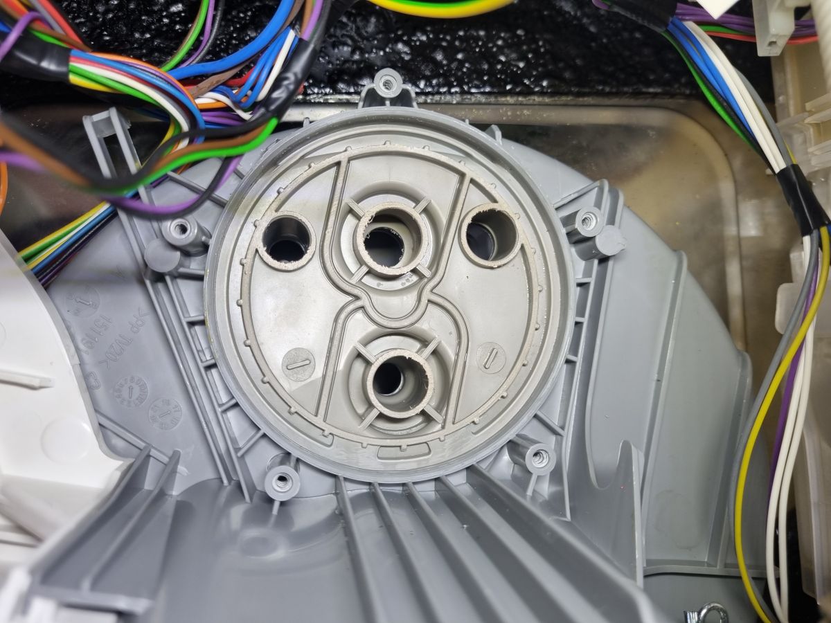

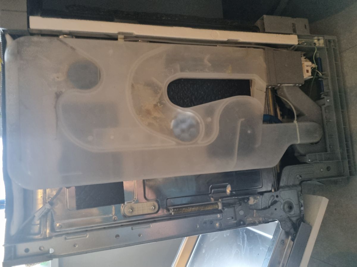

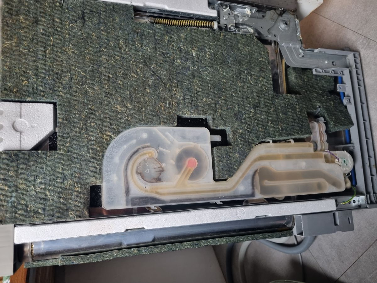

    Podniosłem zmywarkę, usunąłem klapę dolną i wlazłem pod spód sprawdzić, czy zawór rozdzielający wodę działa i.. kręci się, zmienia cykle, słychać, jak wodą chodzi. Pompa niby też, jak dotykam, czuć przepływ wody. Ale po otwarciu zmywarki śmigło cały czas stoi mimo uruchomienia różnych programów.
    Rozumiem że wymieniłeś całe wirujące ( mające wirować ) śmigło.
    Czy popchnięte ręką obraca się swobodnie?
    A wykluczyłeś zapchanie doprowadzenia do śmigła - kiedyś wyjąłem z niego prawie całą frytkę...
    Pozdr. J.

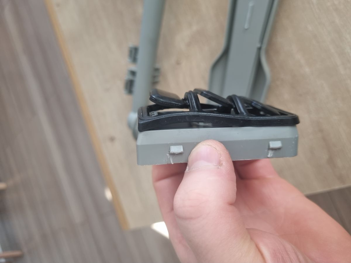

    Wymieniłem cały spryskiwacz. Kiedyś, jak go czyściłem, wyjąłem szczątki jakiejś uszczelki i faktycznie nowa ma taki biały oring i uszczelkę. Ramiona doprowadzające wodę są drożne.
    Serwis uznał, że pompa, pompę zamówiłem i razem ze złotą rączką, teściem, sam wymieniłem, wcześniej serwisant mnie poinstruował, co i jak.
    Gdyby nie to, że samodzielnie koszt pompy 300 zł. A u serwisanta 400, 250 robocizna, to inaczej bym się za to nie brał. Na bank dobrze podłączona.

    Zakładam że śmigło kręci się swobodnie "z ręki"
    No to jednak trzeba dobrze sprawdzić zawór rozdzielający - może przepuszcza na inne obwody..
    A jeszcze dokładnie sprawdź ten piętrowy wypust wody, jak gumki przepuszczają to też nie pokręci.
    Kiedyś w podobnej sytuacji - zawór trójdrożny wymieniłem, ale nie było warto bo za pół roku poszło coś jeszcze droższego...

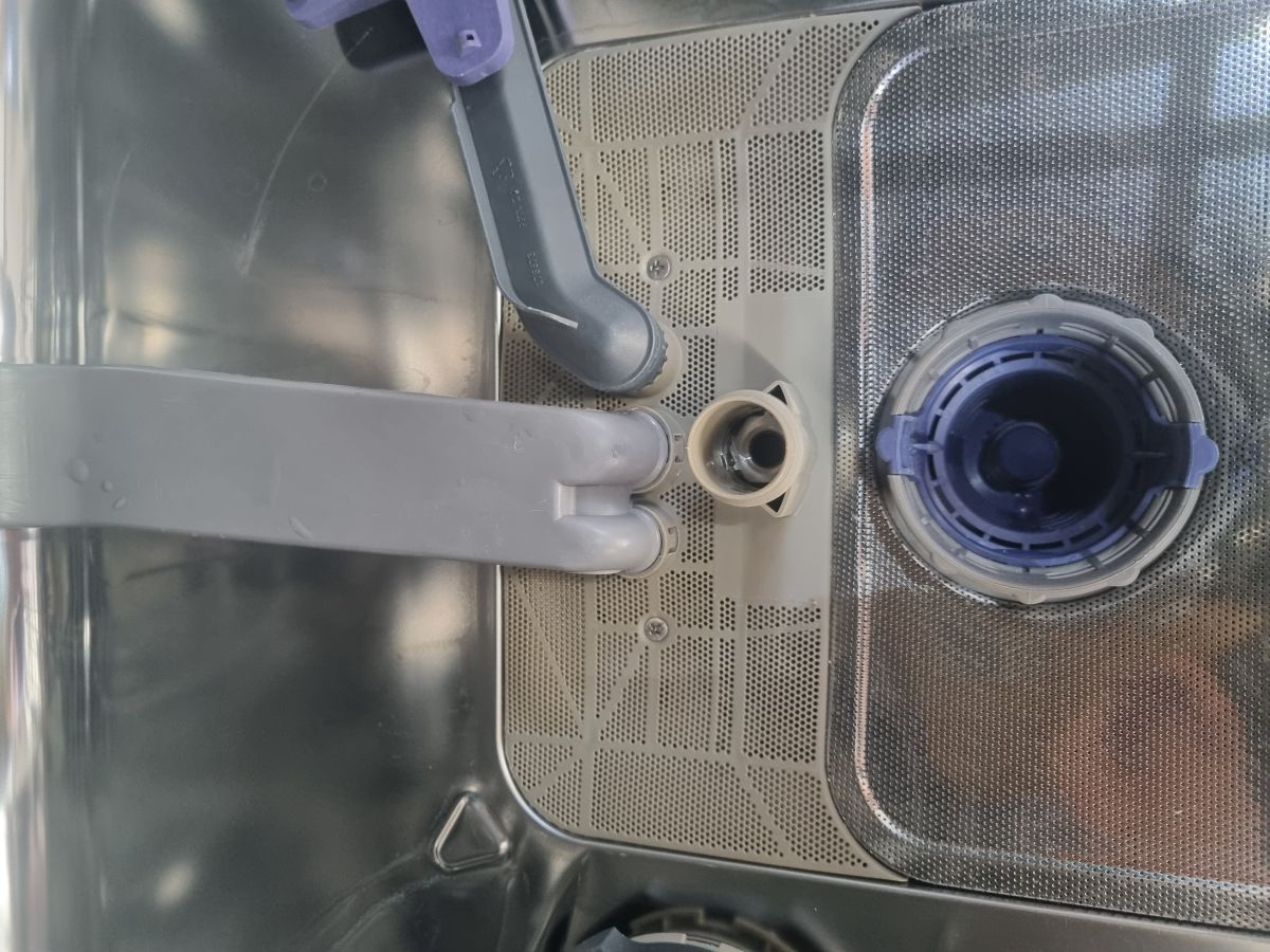

    Przytkaj dolot do górnego i sprawdź, czy teraz się obraca, bo dolny powinien zawsze się obracać przy myciu.

    Zawór kręci, brak wycieków. Spryskiwacz z ręki śmiga, nawet wymienione na nowe dla pewności.
    Ze spryskiwacza leci woda, ale nie kręci.
    Enigma.
    Wlazłem pod spód i sprawdzałem, czy nic nie cieknie i nie leci, i jest ok

    Beko DIN28431 - nie obraca się środkowy spryskiwacz mimo wymiany pompy Beko DIN28431 - nie obraca się środkowy spryskiwacz mimo wymiany pompy Beko DIN28431 - nie obraca się środkowy spryskiwacz mimo wymiany pompy

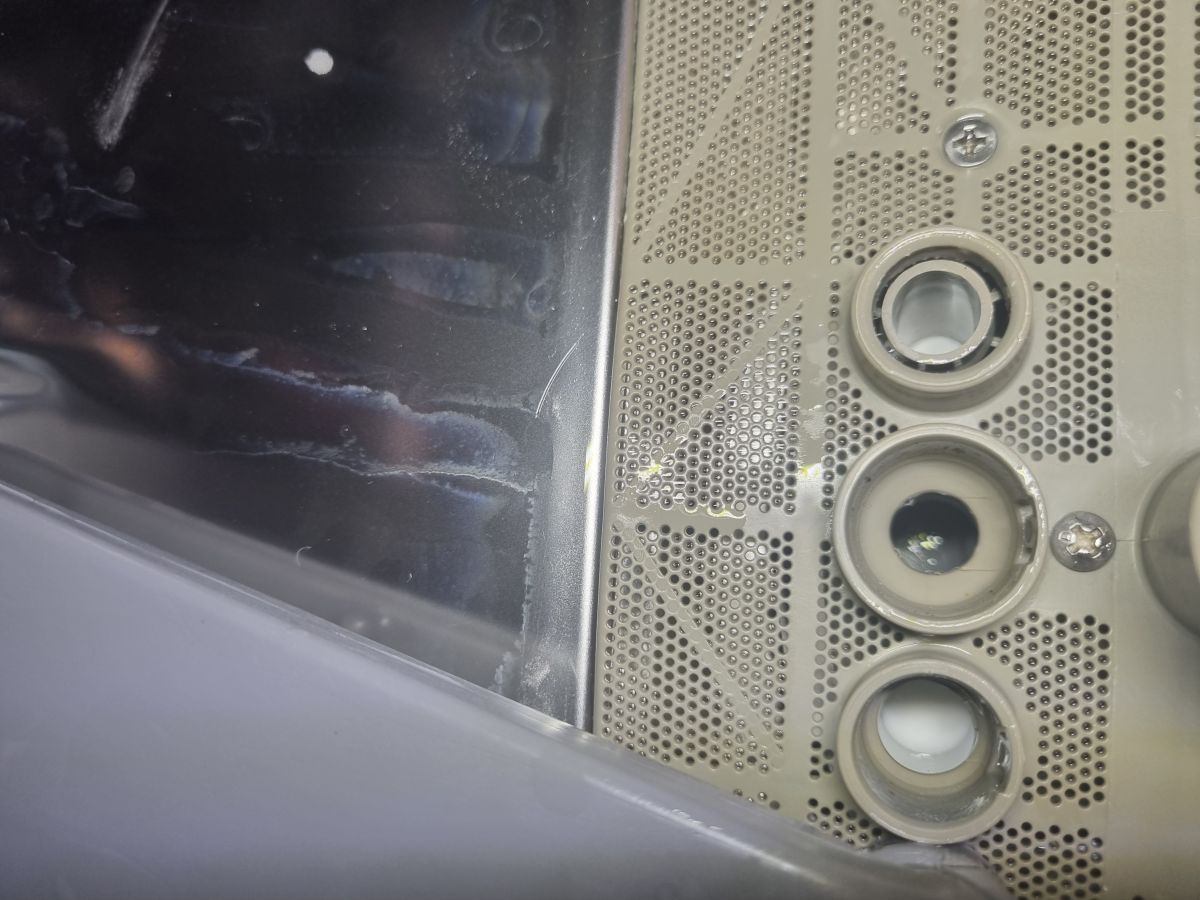

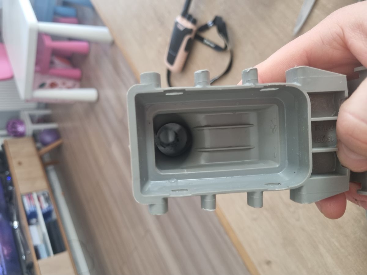

    Na tych kanałach wlotowych do ramion brak uszczelek. Nie było od początku.
    No nic. Chyba będzie to musiało działać, jak działa.
    Najgorzej, że człowiek teraz będzie się zastanawiał, a co się rozchodzi
