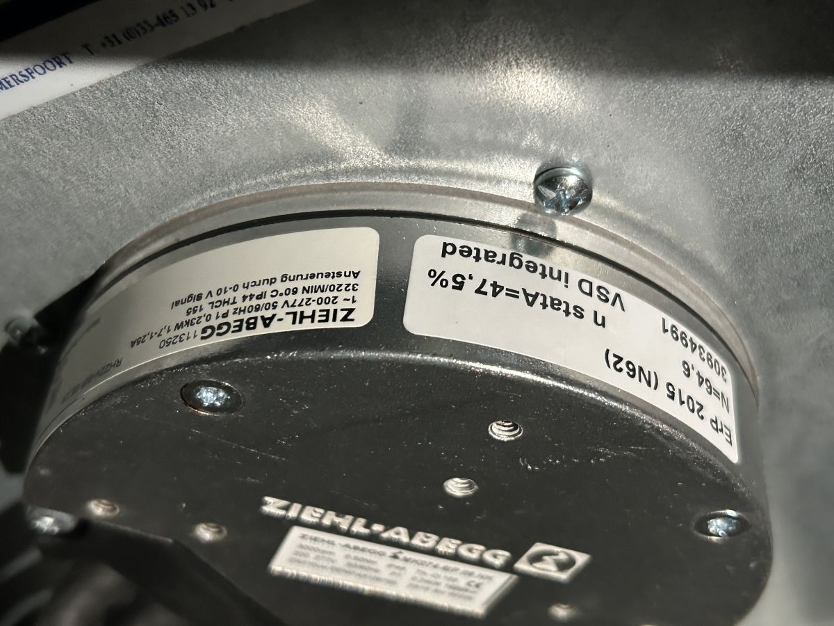

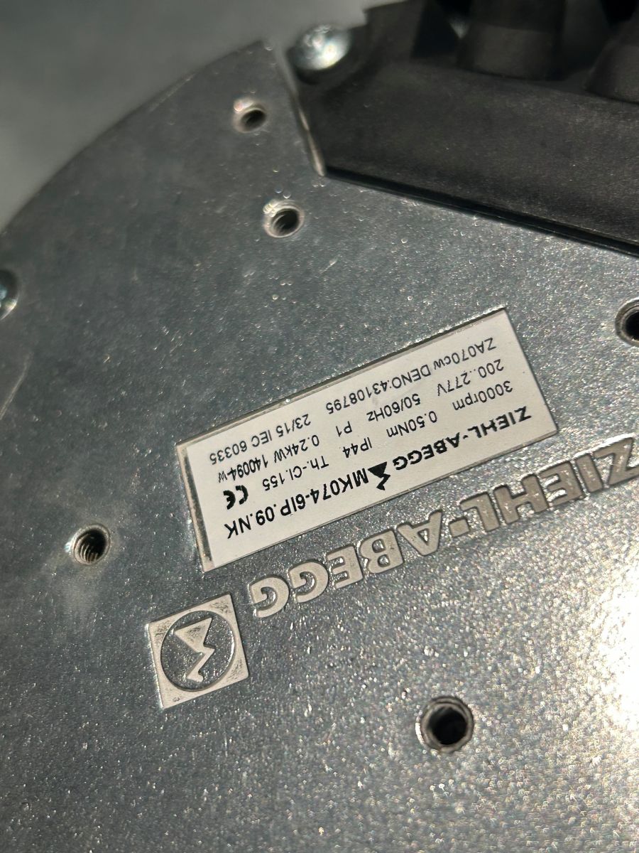

    Witam, czy jest możliwość wykluczenia, uszkodzenia silnika elektrycznego Ziehl-Abegg model MK074-6IP.09.NK? Jest to wentylator promieniowy. Z silnika wychodzą przewody zasilające 1-faz oraz 4 przewody sterujące. Silnik nie startuje, próbuje ale nie może.W obwodzie jest układ soft-start, sprawdziłem elementy są ok. Nie wiem, jak wykluczyć silnik, czy jest ok. lub czy da się bez sterowania na stałe załączyć silnik? Może jednak musi być sterowanie którego też nie wiem, jak jak sprawdzić?

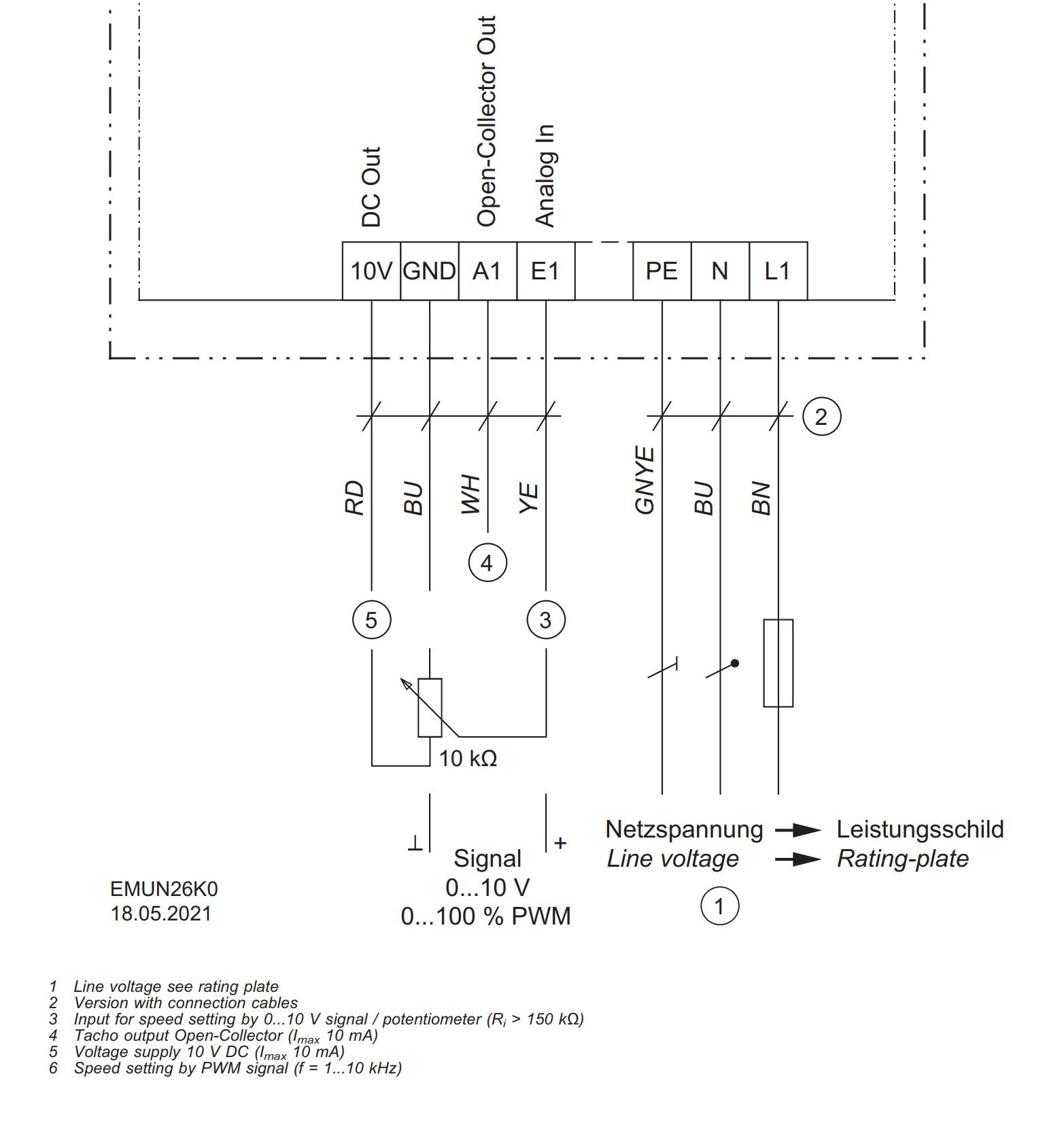

    Jest to silnik typu BLDC ze sterowanie prędkości sygnałem PWM (od 0V do 10V). Silnik tego typu zawiera swoją elektronikę sterującą.
    To powinno pomóc w podłączeniu i sprawdzeniu silnika poza układem.
    N, L1 - zasilanie 230V
    Pomiędzy GND, a 10V sprawdź miernikiem czy masz 10V, jeżeli będzie obecne napięcie to podłącz 10V do E1, silnik wtedy powinien pracować na pełnej prędkości, jeżeli silnik nie ruszy to uszkodzona jest elektronika sterująca w silniku. Nadmienię tylko, że naprawiam takie silniki.

    Dziękuję za informację o tym silniku. A czy jeśli będzie tam to 10 V i podam na wskazany punkt przez kolegę i jak silnik ruszy, to mogę tak zostawić na stale? te duże obroty, bez obawy że coś gorzej się uszkodzi.

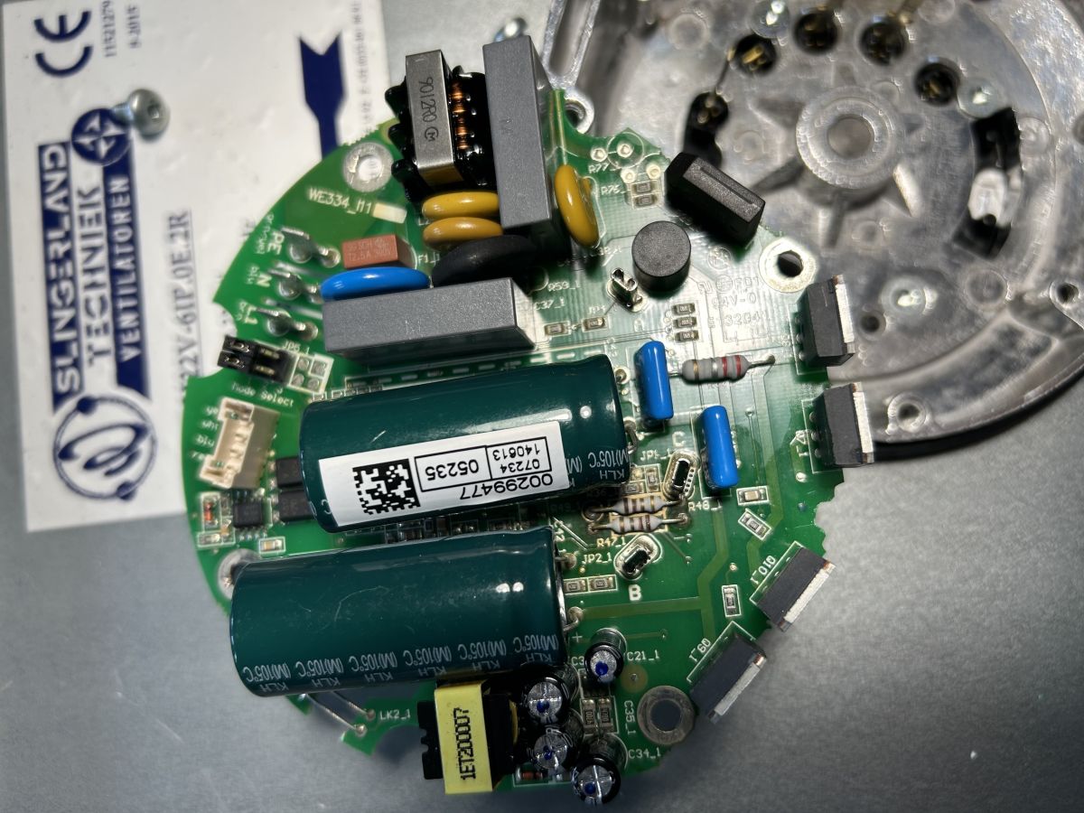

    Niestety brak jest napięcia 10V DC, próbowałem jednak zewrzeć te punkty lecz oczywiście silnik nie startuje. Co sprawdzić ?. Jest sporo zimnych lutów.
    Ziehl-Abegg MK074-6IP.09.NK – jak sprawdzić silnik i sterowanie? Ziehl-Abegg MK074-6IP.09.NK – jak sprawdzić silnik i sterowanie?
  • #13 21882956
    tolo
    Poziom 35  
    Posty: 3132
    Pomógł: 232
    Ocena: 1176
    To już wiesz, że problem leży po stronie silnika. Teraz to pomiary elementów i analiza działania układu. On-line ciężko się naprawia.

    Jeżeli dobrze zmierzyłeś DCout i GND, to tak powinno być 10 V, tak jak w każdym falowniku, gdzie jest sterowanie analogowe.

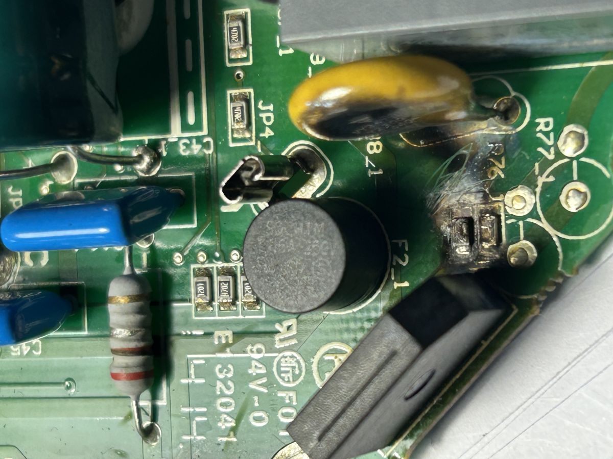

    Poprawiłem lutowanie w miejscach przegrzanych, podłączyłem na stole zasilanie sieciowe, natomiast w kostce gdzie jest sterowanie zmostkowałem DC out z E1 silnik nie ruszył, jednak po czasie miałem przepięcie na płytce i przepaliło mi dwa bezpieczniki ten od strony AC i od strony mostka prostowniczego. Dodatkowo przy mostku zwęgliły się dwa elementy.
  • #18 21883085
    Telo
    Serwisant RTV
    Posty: 13038
    Pomógł: 1513
    Ocena: 2348
    Bez komentarza a miernik kolega posiada , tak się nie robi...

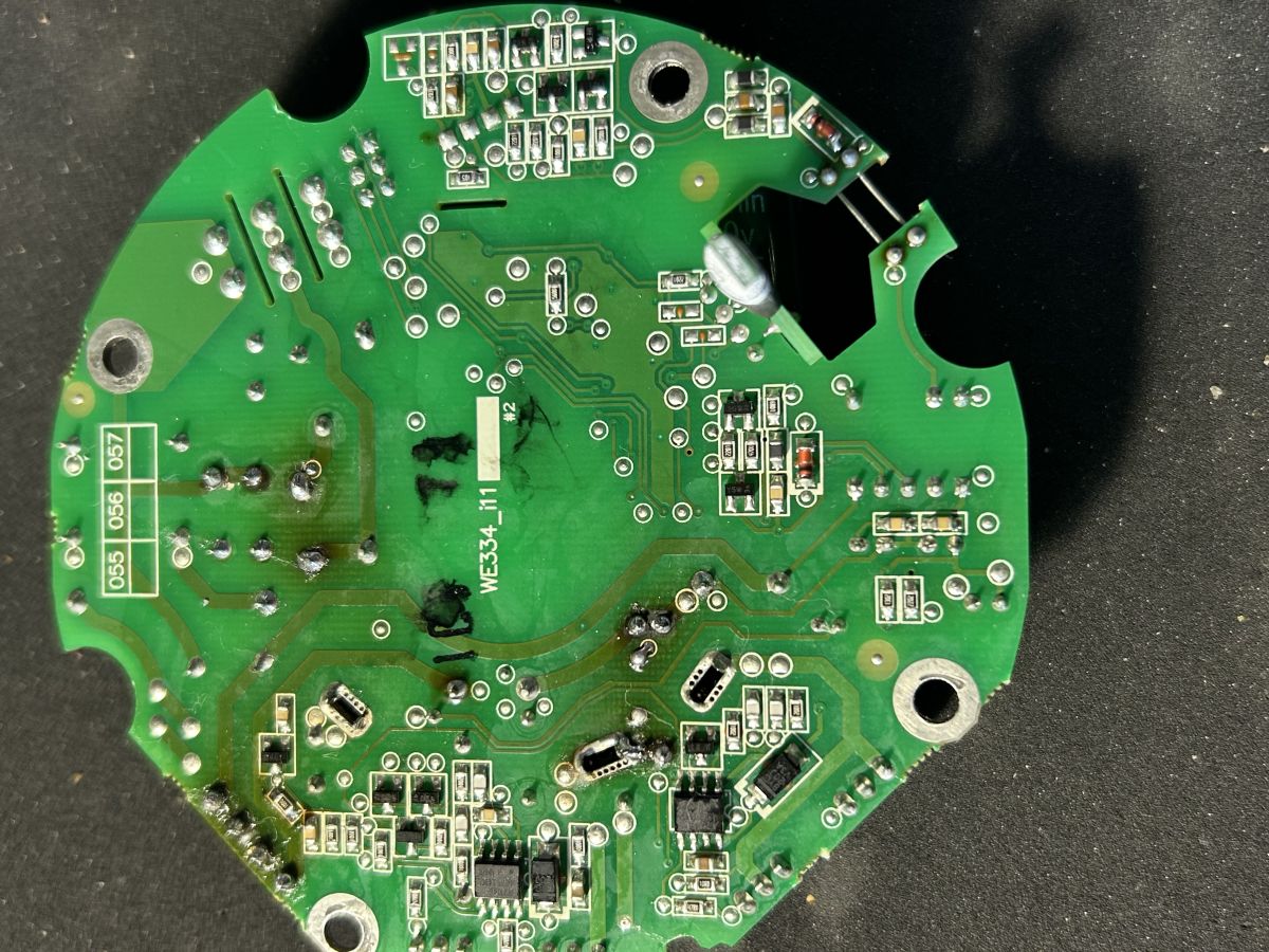

  • #21 21883102
    tolo
    Poziom 35  
    Posty: 3132
    Pomógł: 232
    Ocena: 1176

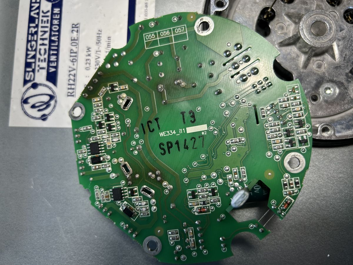

    Pokaż płytkę z drugiej strony po tym przepięciu.
  • #22 21883121
    kiwu
    Poziom 19  
    Posty: 550
    Pomógł: 7
    Ocena: 26
    Zielona płytka PCB z punktami lutowniczymi i elementami SMD na czarnym tle
    Poprawiłem tylko miejsca słabych połączeń.
  • #23 21883130
    tolo
    Poziom 35  
    Posty: 3132
    Pomógł: 232
    Ocena: 1176
    To poprawienie lutów wygląda "słabo", być może zrobiłeś zwarcie i "ubiłeś" elektronikę. Sam tego raczej nie naprawisz.

    Być może i tak, sprawdzę. A czy masz taką płytkę i możesz pomóc w dobraniu uszkodzonych elementów w miejscu przepięcia?, ewentualnie w zakupieniu sprawnej płytki ?.
  • #25 21883151
    tolo
    Poziom 35  
    Posty: 3132
    Pomógł: 232
    Ocena: 1176
    Nie mam takiej elektroniki i samej to nie kupisz, tylko cały silnik.
  • #26 21883165
    kiwu
    Poziom 19  
    Posty: 550
    Pomógł: 7
    Ocena: 26
    Te elementy to zwory o 0 rezystancji.
    Ta zworka nie powinna być przełączono od czego ona jest?
