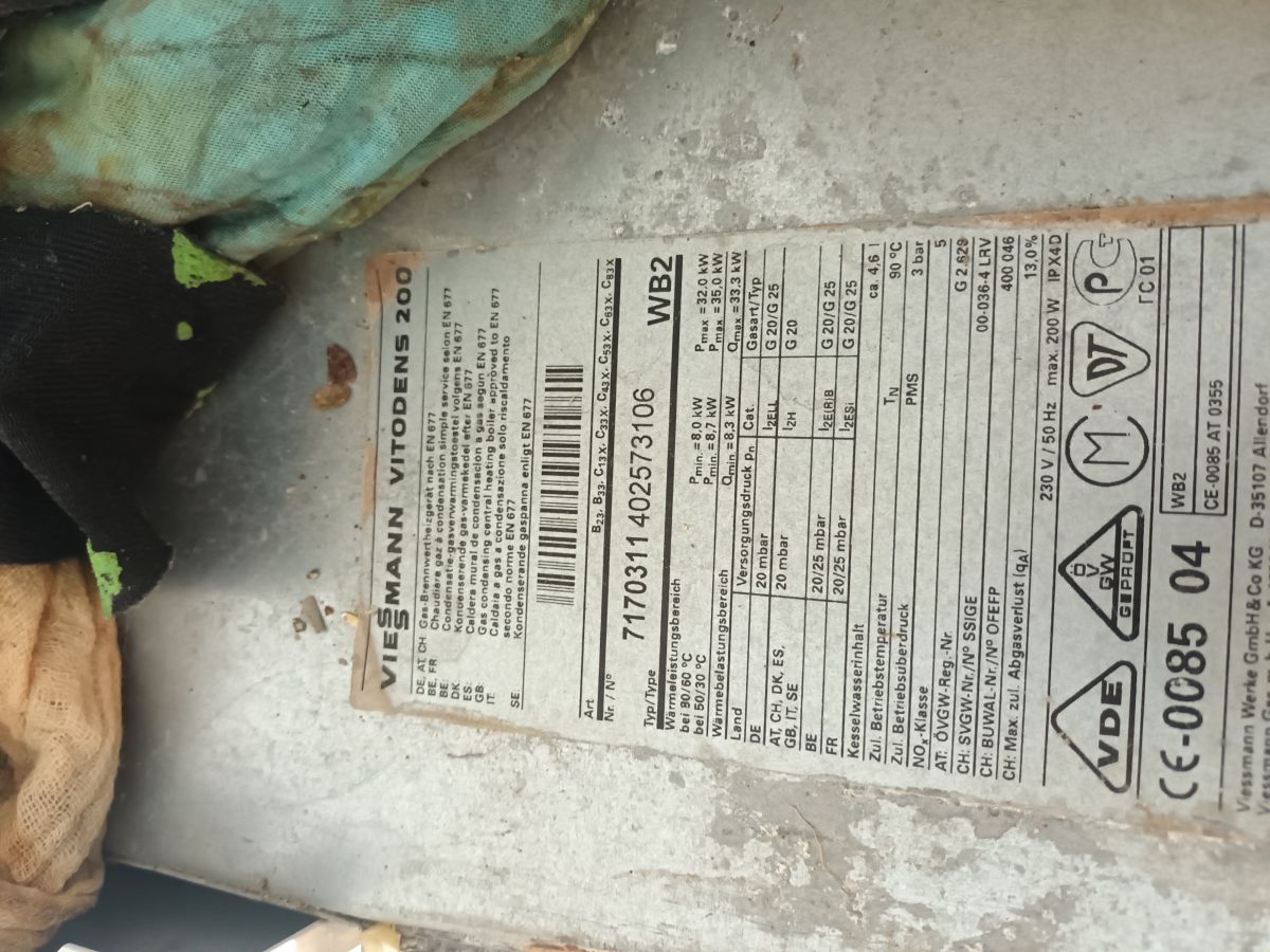

Dzień dobry, chciałbym zapytać o możliwość zmniejszenia mocy palnika dla CWU w kotle gazowym Viessmann Vitodens 200 WB2 o mocy 32 kW nr fabryczny 7143473204731102.
Mam kocioł o dużej mocy (32 kW), który do tej pory pracował na starym, wyeksploatowanym zasobniku. Ostatnio wymieniłem zasobnik na nowy (Kospel 200 l, duża wężownica). Po wymianie okazało się, że przy dogrzewaniu CWU kocioł drastycznie taktuje.
Objawy:
Pierwsze grzanie (zimna woda) przebiega płynnie i ładnie moduluje mocą.
Przy dogrzewaniu (woda w zasobniku jest już częściowo ciepła) kocioł startuje z pełną mocą, temperatura zasilania błyskawicznie rośnie do limitu (ok. 60°C), palnik gaśnie i ponownie się uruchamia.
Efekt jest taki, że aby dobić ostatnie kilka stopni, piec włącza się wiele razy w krótkich odstępach czasu.
Konfiguracja:
Kocioł: Vitodens 200 WB2, 32 kW.
Zasobnik: Kospel 200 l.
Instalacja jest w pełni sprawna, nowe naczynie przeponowe, nowe orurowanie, ciśnienie 1,2 bar.
Pytania:
Czy w modelu WB2 (Kodowanie 2) jest parametr pozwalający ograniczyć maksymalną moc palnika dedykowaną tylko dla trybu CWU? Dla CO zmniejszyłem zworkę na płycie głównej śrubokrętem na minimum oznaczoną symbolem X14 i piec ładnie chodzi na CO, wcześniej też taktował.
Czy powinienem szukać ustawienia związanego z obrotami wentylatora dla CWU, czy raczej zmiany krzywej grzania wężownicy?
Czy ktoś z Was posiada instrukcję serwisową dla tego konkretnego nr fabrycznego i mógłby wskazać, których adresów w "Kodowaniu 2" powinienem szukać?
