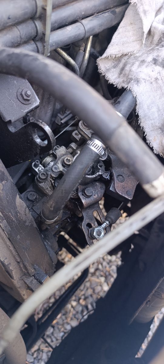

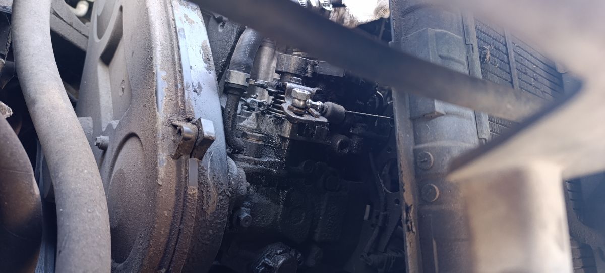

    Witam, mam Citroena Jumper 2.5D rocznik 1998. Na pompie cieknie paliwo (mocno kapie) z okolic sprężyny przyspieszacza.

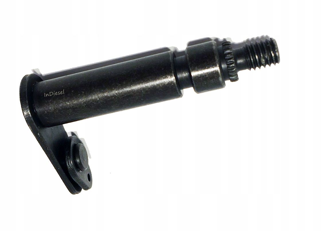

    Czy posiadając minimalne zdolność mechanika będę wstanie samodzielnie wymienić uszkodzone elementy? Przypuszczalnie tuleja plus oring.
    Kupiłem zestaw naprawczy z allegro
    Dodaje fotki mojej pompy
    Citroen Jumper 2.5D 1998 - wyciek paliwa przy sprężynie przyspieszacza pompy Zbliżenie na pompę paliwa w komorze silnika, widoczna sprężyna i dźwignia przyspieszacza

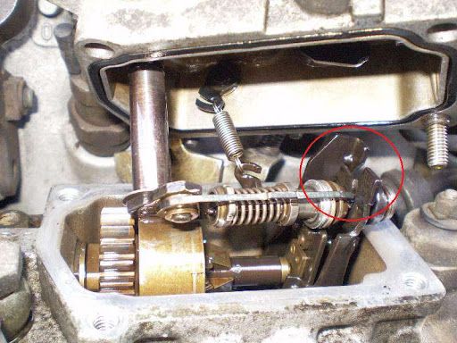

    Niestety. Jest trochę inaczej. Musisz zdjąć dekiel całkowicie. Nie założysz go potem przez tą boczną dźwigienkę z prawej strony pompy. Ze zdjęciem tej małej sprężynki też będzie problem. Po zdjęciach chyba zrozumiesz gdzie jest oring na ośce. Ja takich pomp naprawiłem parę tysięcy, ale tej konkretnej nie zrobię na samochodzie, nawet swojej.
    https://www.elektroda.pl/rtvforum/topic3288317.html
    Wnętrze pompy z widocznymi sprężynami i kołami zębatymi; czerwone kółko zaznacza prawą część mechanizmu.
