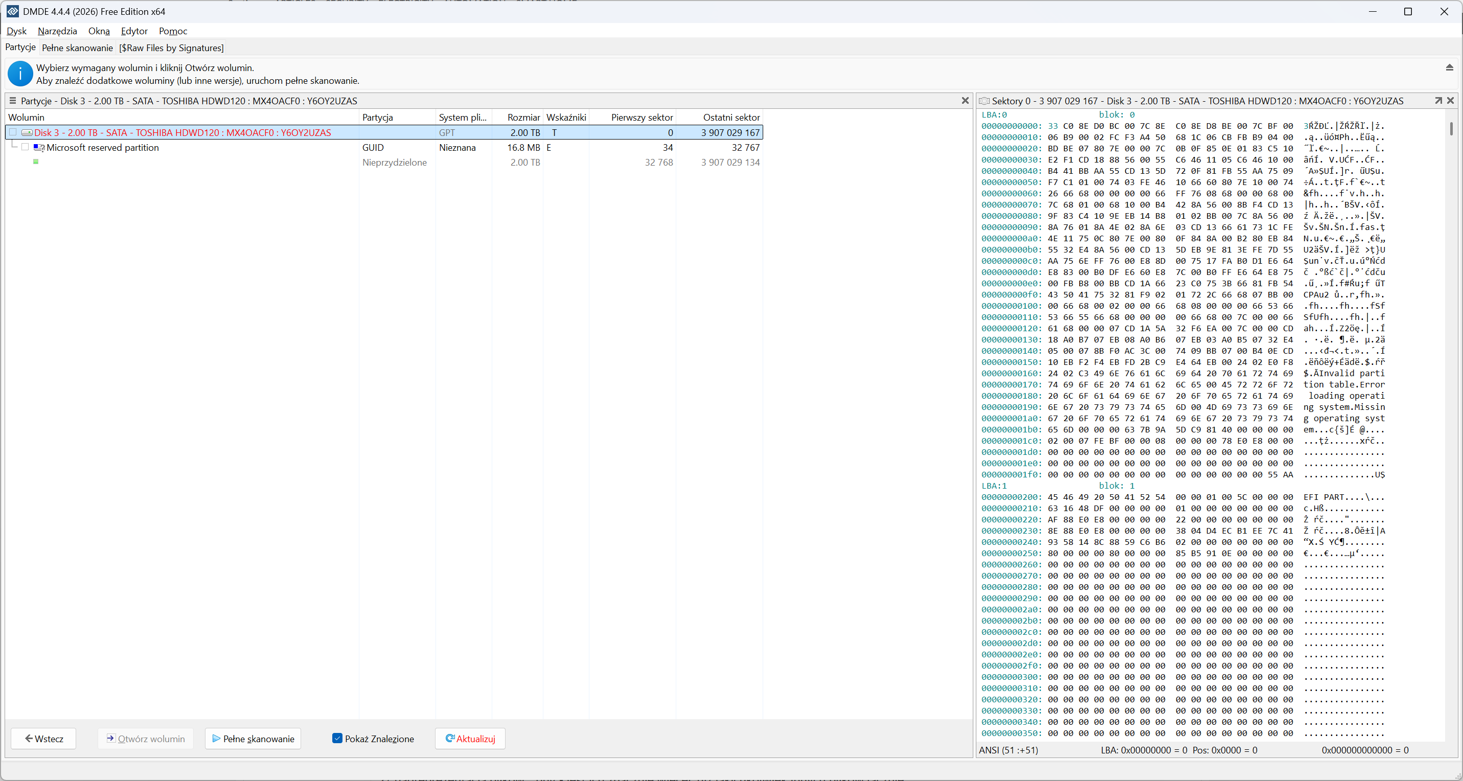

Jak odzyskać dane lub przywrócić partycję na dysku Toshiba HDWD120 2 TB, który po inicjalizacji stał się nieprzydzielony?
Najpierw zrób kopię posektorową uszkodzonego dysku na inny nośnik, a dopiero potem w DMDE próbuj odtworzyć partycję lub odzyskać pliki; nie używaj chkdsk ani diskparta [#21882704][#21882898][#21882979] Jeśli kopiujesz w Windows, lepiej wyzerować pierwsze sektory dysku docelowego, żeby system go nie zainicjalizował, a kopiowanie rób dysk→dysk, bo obraz do pliku może się nie zmieścić [#21882836][#21882712] Po wykonaniu kopii uruchom w DMDE pełne skanowanie NTFS i RAW; jeśli struktury nie zostały nadpisane, można też spróbować wstawić partycję zaczynającą się od sektora 2048 i zapisać plik undo [#21892416][#21883539][#21882838] W analizie sektorów forum zauważyło, że początek wygląda na BitLockera, więc możliwe jest szyfrowanie i wtedy bez właściwego klucza odzysk będzie ograniczony [#21892452][#21892710] Gdy DMDE nic nie pokazuje, należy zgrać pierwsze i ostatnie sektory do pliku przez Narzędzia → Kopiuj sektory → do pliku i analizować je w hex-edytorze [#21892429][#21893142][#21893442]

  • #35 21892698
    gothicghatr
    Poziom 4  
    Posty: 30
    >>21892452
    kaleron napisał:
    DMDE->narzędzia->kopiuj sektory->do pliku.
    Poniżej pliki z wyciągniętymi sektorami:
    • dev3_lba3907027067_2101.bin (1.03 MB) Musisz być zalogowany, aby pobrać ten załącznik.
    • dev3_lba0_2101.bin (1.03 MB) Musisz być zalogowany, aby pobrać ten załącznik.

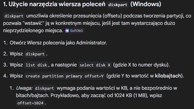

  • #37 21892713
    gothicghatr
    Poziom 4  
    Posty: 30
    >>21892710
    Pewnie, tylko jak to zrobić? :)

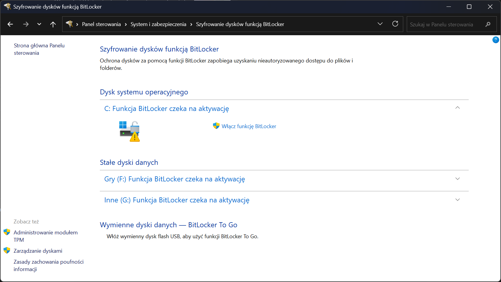

    I dopytam przy okazji, jak zdjąć z pozostałych dysków BitLockera, jeśli nie znam klucza?
    Bo dochodzi zagwozdka, że niby jest, ale w panelu sterowania nie ma...

  • #38 21893105
    gothicghatr
    Poziom 4  
    Posty: 30
    O to chodzi?
    Zrzut ekranu z instrukcją DiskPart w Windows i przykładem polecenia create partition primary offset1024
    Tylko zamiast tego, co w przykładzie, podać wartość 2048?
  • #39 21893142
    kaleron
    Posty: 7036
    Pomógł: 959
    Ocena: 2318
    Nie używaj diskparta, bo jeszcze sobie uszkodzisz coś więcej. Wejdź w DMDE->edytor->sektor fizyczny i ustaw się na przedostatnim sektorze. Wejdź w narzędzia->wyszukaj ciąg znaków i tam w "hex" wpisz 00, zaznacz krateczkę "szukaj końca powtórzeń", oraz kropki "od pozycji kursora" i "wstecz". Za chwilę znajdzie Ci jeden sektor z niezerowymi danymi. Ten omiń i powtórz procedurę. Następny znaleziony zgraj i wrzuć na forum. Najpierw analiza, potem działanie.

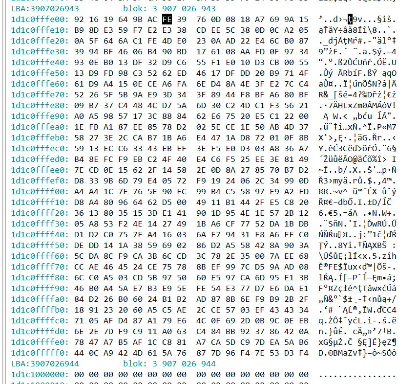

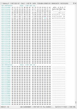

    gothicghatr
    Poziom 4  
    Posty: 30
    >>21893142
    Będę wdzięczny za podpowiedź, jak zgrać, bo nie widzę takiej opcji. Chodzi o skopiowanie całego sektora, w którym znalazł poszukiwany ciąg znaków?
    Póki co mogę podesłać tylko coś takiego.
    [SOLVED]Toshiba HDWD120 2TB - po inicjalizacji nieprzydzielony, jak odzyskać partycję
  • #41 21893442
    kaleron
    Posty: 7036
    Pomógł: 959
    Ocena: 2318
    Ten omin - szukaj dalej (w sensie jeszcze wcześniejszego, tylko "od tyłu" będzie prościej. Narzędzia->kopiuj sektory->do pliku, tylko tym razem skopiuj jeden sektor.

  • #42 21893615

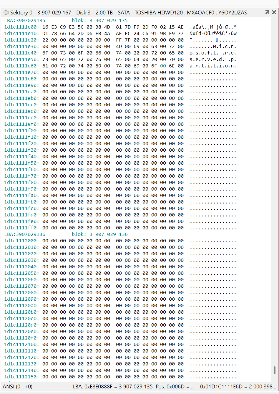

    gothicghatr
    Poziom 4  
    Posty: 30
    >>21893442
    Nie wiem, czy o to chodziło, ale musiałem troszkę poscrollować, bo przeskakiwanie pojedynczo po miliardzie znaków mnie nie bawiło.
    To pierwszy sektor, który znalazłem bez samych 00.
    • dev3_lba3907026943_1.bin (512 Bajtów) Musisz być zalogowany, aby pobrać ten załącznik.

    kaleron
    Posty: 7036
    Pomógł: 959
    Ocena: 2318
    Spróbuj wstawić sektor z załącznika do sektora fizycznego 0 dysku. Zapisz dane wycofywania. Program sam to zaproponuje, ale w razie wątpliwości lepiej zapytaj albo skorzystaj z instrukcji.
    • Image_lba0_1-toschiba.bin (512 Bajtów) Musisz być zalogowany, aby pobrać ten załącznik.

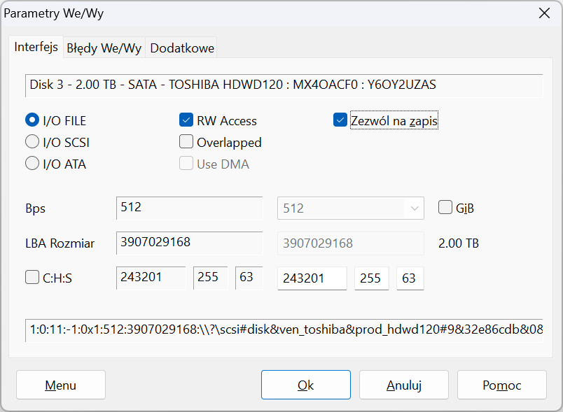

  • #47 21896422
    gothicghatr
    Poziom 4  
    Posty: 30

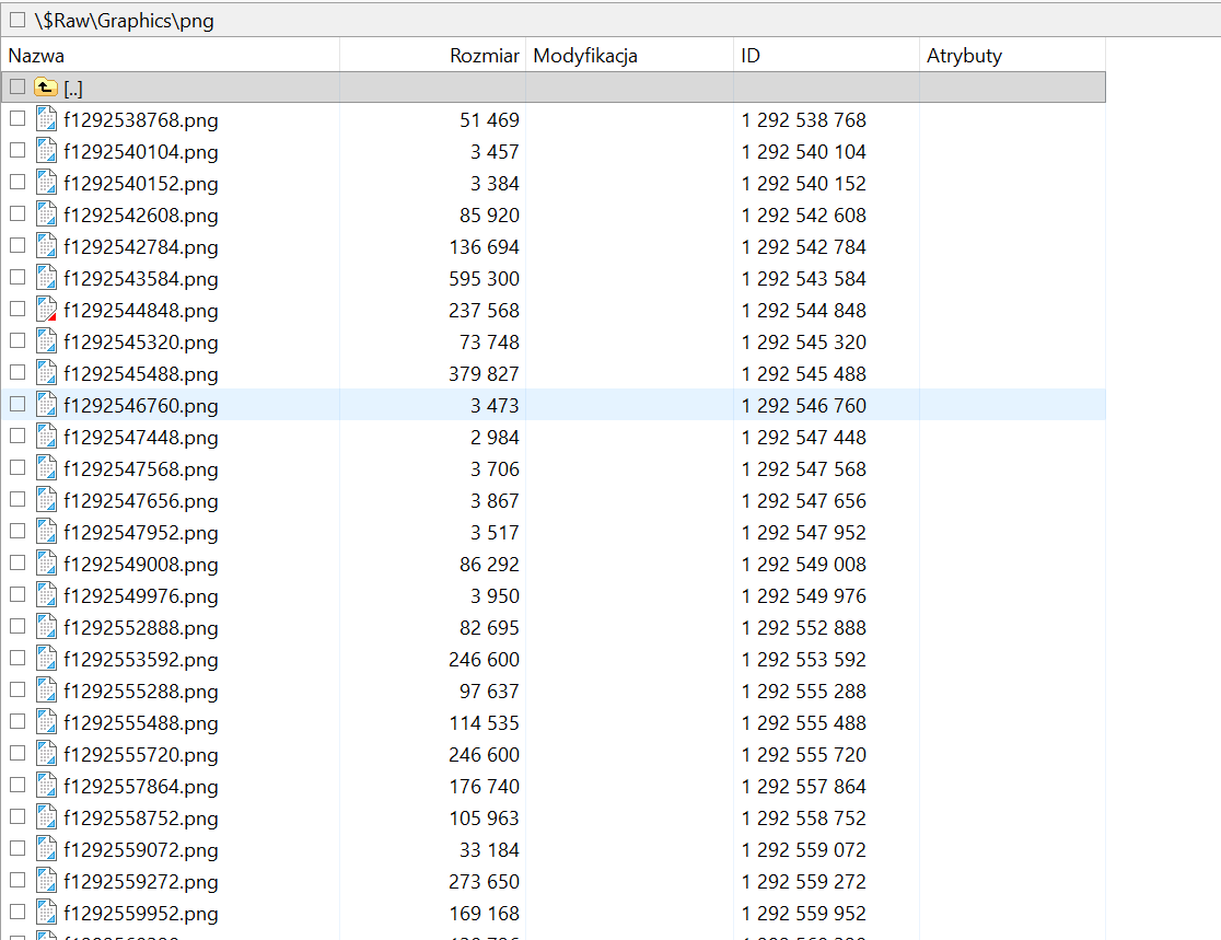

    kaleron napisał:
    A czy możesz mi zrobić listę znalezionych plików png? Interesują mnie numery z nazw nadanych przez program.
    kaleron napisał:
    Jest to dla mnie ciekawe z trochę innego powodu:)
    Mogę poznać powód? :D

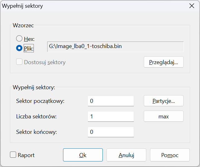

    Jeśli dobrze rozumiem, najpierw muszę zezwolić na zapis jak poniżej
    Okno „Parametry We/Wy” z ustawieniami dysku TOSHIBA 2 TB i zaznaczoną opcją „Zezwól na zapis”
    A potem z opcji "Narzędzia -> Wypełnij sektory" wybrać sektor 0 i plik od Ciebie, tak?
    #48 21896454
    kaleron
    Posty: 7036
    Pomógł: 959
    Ocena: 2318
    gothicghatr napisał:
    Mogę poznać powód?
    - sam fakt znalezienia plików na dysku zaszyfrowanym = w strumieniu danych o wysokiej entropii wynika z losowej zbieżności ciągu symboli z właściwą dla danego typu sygnaturą. Program identyfikuje odnajdywane pliki na podstawie tych sygnatur, ale ponieważ znalezione pliki się nie otwierają mamy tu do czynienia z błędną identyfikacją (wyniki fałszywie pozytywne). I ok - w odpowiednio długim ciągu losowych/pseudolosowych/zaszyfrowanych danych wystąpienie takich fałszywie pozytywnych wyników nie jest niczym dziwnym. One mogą występować też w "normalnych" danych. Ale to, co jest zastanawiające, to:
    1/ relatywnie duża liczba znalezionych plików,
    2/ nadreprezentacja plików *.png - jest ich znacznie więcej, niż jakichkolwiek innych plików łącznie,
    3/ koncentracja tych plików w relatywnie wąskim obszarze - byłbym wdzięczny, jakbyś mi wyeksportował do pliku całą listę tych *.png albo chociaż sprawdził zakres ID ich występowania. Czy wszystkie mają ID +/- [1 292 ??? ???] ?
    Mam pomysł, co z tym można zrobić, ale muszę go jeszcze dopracować.
    - tak
    - plik ode mnie jako źródło, sektor 0, jako docelowy.

  • #49 21896463
    gothicghatr
    Poziom 4  
    Posty: 30
    W taki sposób?
    Dokładnie tak. Ostatni png podświetlony:
    #50 21896474
    kaleron
    Posty: 7036
    Pomógł: 959
    Ocena: 2318
    W taki sposób?
    - tak
    - dzięki - będę musiał trochę poeksperymentować z pewnymi rzeczami. Mam nadzieję, że Twój problem uda się rozwiązać, ale prywatnie cieszę się, że ten temat pojawił się na Elektrodzie.

  • #51 21896538
    gothicghatr
    Poziom 4  
    Posty: 30
    >>21896474
    kaleron napisał:
    tak
    Zrobione. Czy teraz robić aktualizację w DMDE?

    #52 21896547
    kaleron
    Posty: 7036
    Pomógł: 959
    Ocena: 2318
    Teraz możesz w zarządzaniu dyskami wybrać "akcja->odśwież" albo przełączyć dysk offline/online i zobaczyć, czy Ci partycja wróci i czy będziesz w stanie ją odszyfrować.

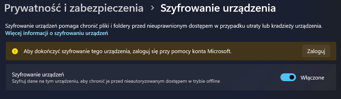

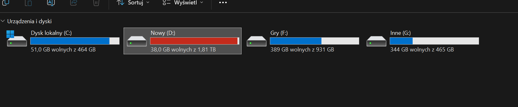

  • #53 21896551
    gothicghatr
    Poziom 4  
    Posty: 30
    Po wybraniu "Offline/Online"...
    Widok „Ten komputer” w Windows z dyskami C:, D:, F: i G: oraz paskami wykorzystania miejsca
    Ło Panie! Działa!
    Stokrotne DZIĘKI!
    Edit. Sprawdziłem parę zdjęć/filmików, wszystko działa <3
    Added after 3 [minuty]:
    Pozostaje pytanie, jak powyłączać te BitLockery :D
  • #54 21896762
    kaleron
    Posty: 7036
    Pomógł: 959
    Ocena: 2318
    Jaką masz wersję Windowsa? Szukaj w panelu sterowania "system i zabezpieczenia" albo "prywatność i zabezpieczenia" - tam gdzieś powinny być ustawienia szyfrowania.

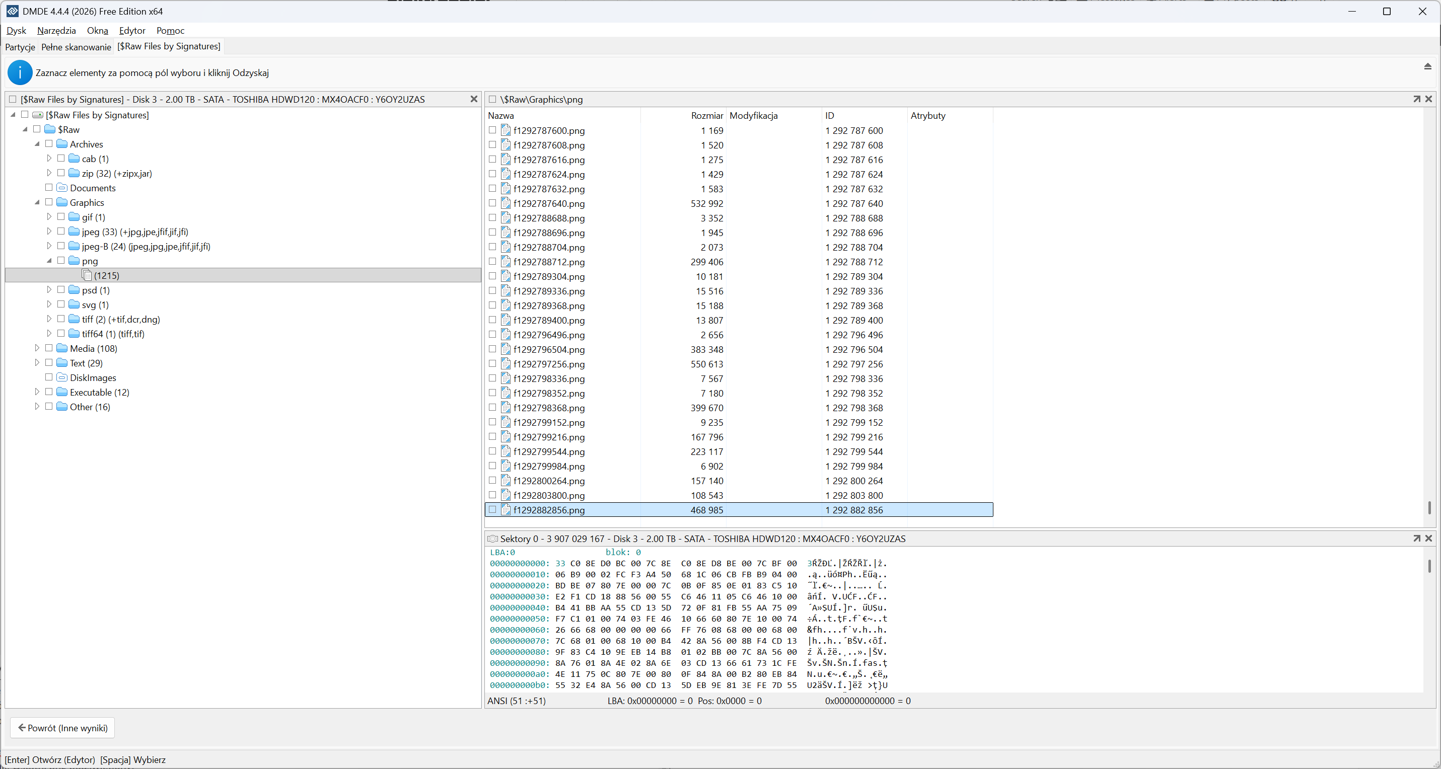

    kaleron napisał:
    parę sektorów z numerami odpowiadającymi ID plików png znalezionych przez DMDE?
    Nie będzie problemu, tylko pytanie, jak to teraz zrobić? Na nowo skanować dysk, czy jakoś ustalić na podstawie wcześniej zapisanego archiwum ze skanowania przed przywróceniem partycji?

    kaleron
    Posty: 7036
    Pomógł: 959
    Ocena: 2318
    Masz na forum obrazek z listą plików i tam jest kolumna ID - wystarczy "kopiuj sektory->do pliku" podając jako numer sektora ID znalezionego pliku png.

    kaleron napisał:
    Masz na forum obrazek z listą plików i tam jest kolumna ID - wystarczy "kopiuj sektory->do pliku", podając jako numer sektora ID znalezionego pliku png.
    • dev3_lba1282882856_1-jeden_sektor.bin (512 Bajtów) Musisz być zalogowany, aby pobrać ten załącznik.
  • #58 21897237
    gothicghatr
    Poziom 4  
    Posty: 30
    OK znalazłem.
    Ekran „Szyfrowanie urządzenia” w Windows z komunikatem o logowaniu do konta Microsoft
    Dziadostwo cholerne...
