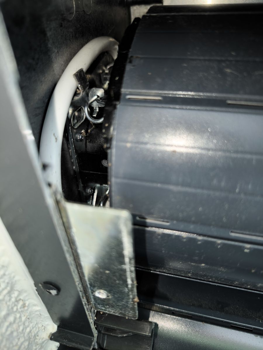

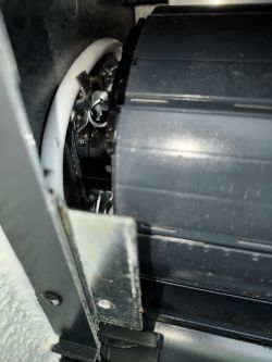

    Roleta antywłamaniowa zewnętrzna podtynkowa nie domyka się, po otwarciu opada Wnętrze skrzynki rolety: czarny pancerz, biały przewód i metalowe mocowania przy boku
    Ta antywłamaniowa zewnętrzna podtynkowa - nie zamyka się do końca (opuszcza się tylko około 1/4 wysokości), a przy otwieraniu otwiera się do końca i od razu opuszcza się na kilkadziesiąt centymetrów. Czy mogę jakoś wyregulować, bo jakoś słaby dostęp widzę do czegokolwiek...
    AI: Jaka to dokładnie roleta/napęd - masz markę i model, i czy jest ręczna, czy elektryczna (na silniku)?
    Firma rolety ALUPLASTI
    AI: To się stało nagle czy stopniowo, i czy było coś wcześniej robione przy rolecie (np. serwis, regulacja, zanik prądu, przymarznięcie)?
    Najpierw był tylko problem z zamykaniem, a później doszedł problem przy otwieraniu

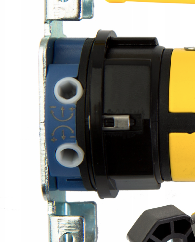

    Wygląda na to że coś stało się z krańcówkami.

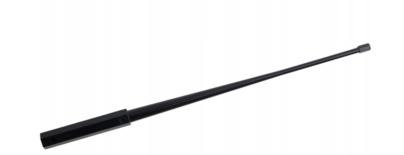

    W silniku rolety powinieneś mieć dwa "pokrętła" do ustawienia krańcówek.
    Jedno pokrętło służy do ograniczenie ruchu z jednej strony drugie z drugiej.
    DO tego służy specjalny, plastikowy, giętki klucz, ala imbus.
    Czarny, długi plastikowy klucz giętki typu imbus na białym tle
    Poprawnie zamontowany silnik rolety powinien mieć dostęp do tych pokręteł.
    Jak będziesz regulował to zaznaczaj sobie wysokość rolety, po regulacji sprawć ile co się przesunęło w którym kierunku, rób to małymi krokami - jak dasz za dużo to silnik się przekręci coś się wyłamie i po ptokach.

    Masz może jakiś rachunek albo ofertę na której będzie napisany rodzaj silnika - ewidentnie trzeba zrobić kalibrację bo się pogubiła. Jedzie za daleko, wykrywa przeciążenie i cofa się w razie w żeby czegoś nie przygnieść.

    To może chociaż napisz czy roleta jest sterowana radiowo, przewodowo czy może tak i tak. Z tego co widać to mi wygląda na silniki Yooda/Aluplast z elektronicznymi krańcówkami

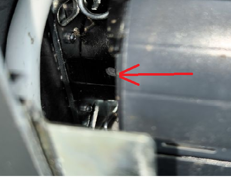

    Sprawdź w/g tej instrukcji. Da to się zrobić bez specjalnego kabla montażowego. Zdemontuj włącznik i sprawdź czy jest zwarty przewód biały z niebieskim. Do programowania powinien być rozwarty. Ustaw poprawnie pozycje krańcowe i zewrzyj je na koniec.

    Kabel od rolety przedłużany był w puszcze podtynkowej. Ale z tego co pamiętam, to był to kabel 4-żyłowy, a białego przewodu nie było.

    W tym właśnie problem, że rolety już niżej nie da się opuścić i jest problem z dojrzeniem czegokolwiek

    Jeśli to jedyna roleta w domu i nie ma możliwości zobaczyć na innej to zrób tak. Jedna osoba trzyma wciśnięty przycisk DÓŁ a ty spróbuj wciskać wkrętakiem tan przycisk na silniku. On jest pod tą gumką. Trzeba go wciskać z wyczuciem. Roleta powinna iść w dół. Oczywiście jeśli dobrze widzę to co jest na twojej fotce.
  • #14 21899793
    yeapu
    Posty: 17
    Elegancko. Dziękuję
