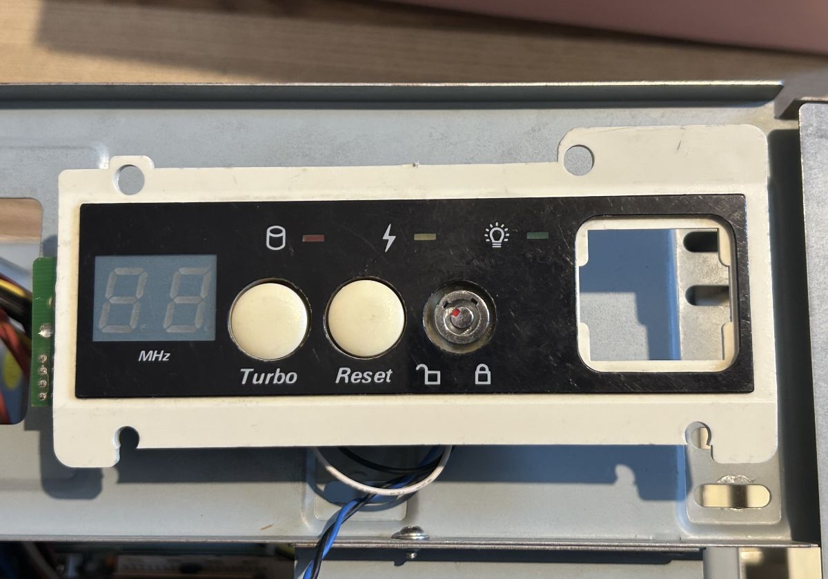

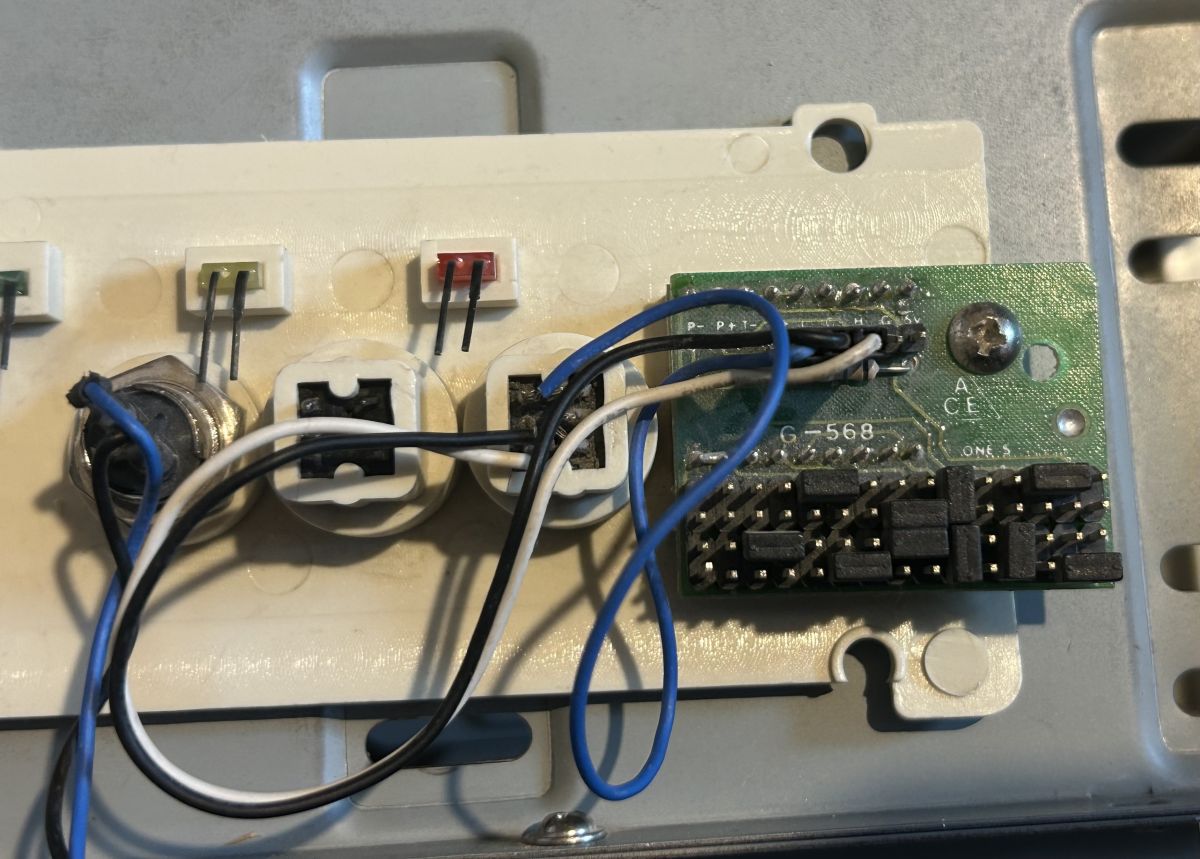

    Wszedłem w posiadanie starej obudowy AT z panelem z wyświetlaczem MHz i nie wiem, jak ten wyświetlacz podłączyć.

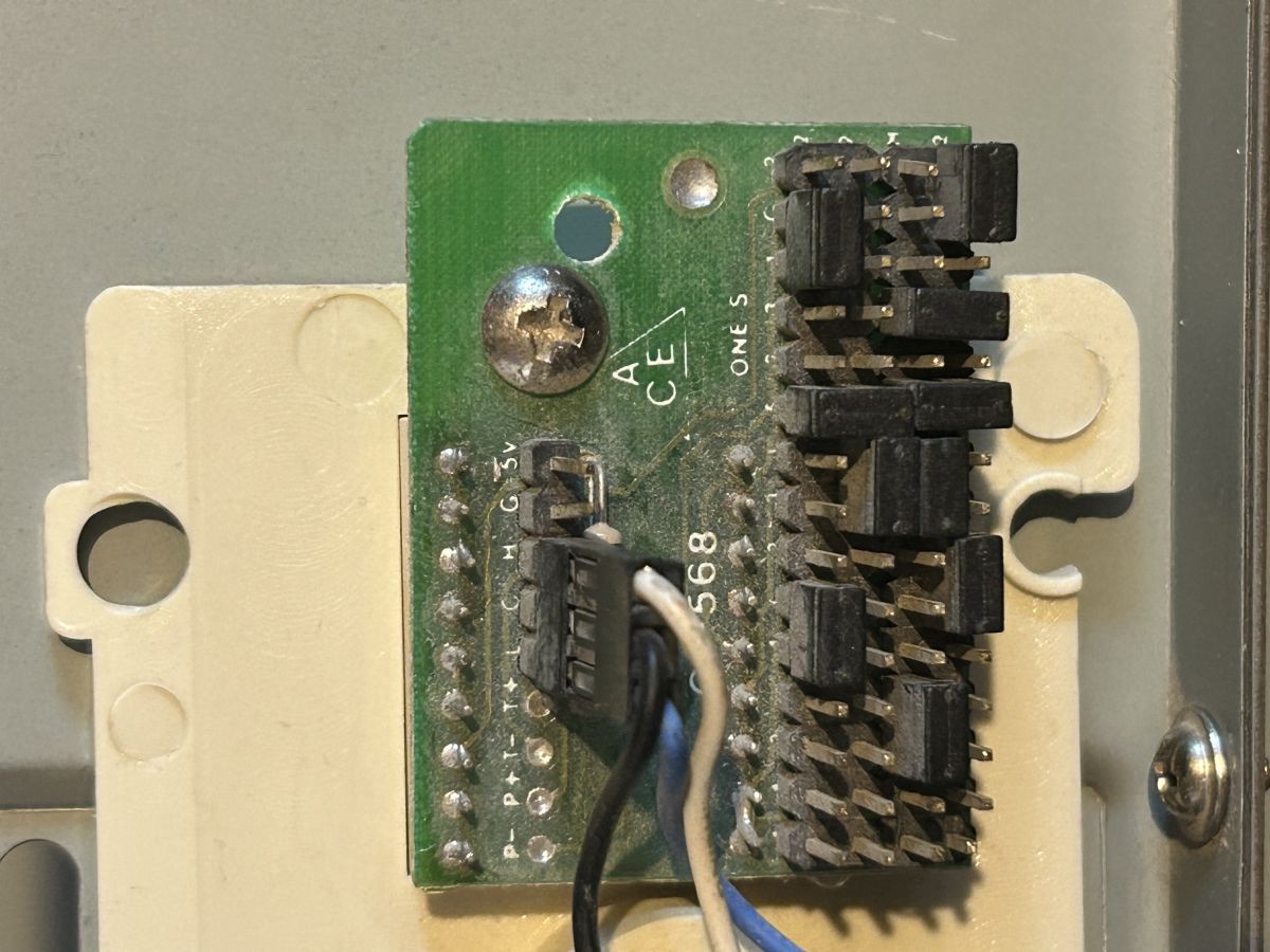

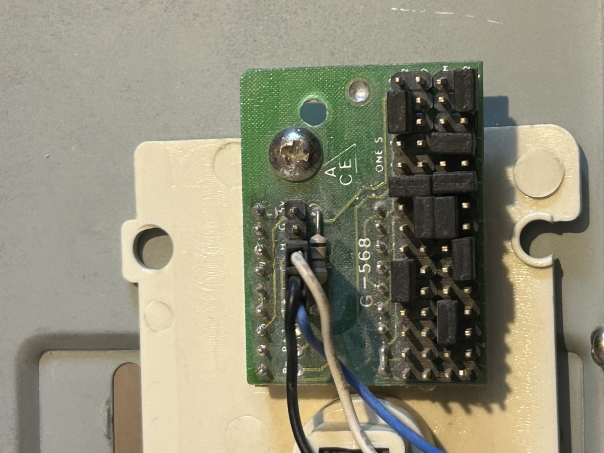

    Ma sporo pinów i zworek, ale nie wiem co do czego, przycisk turbo trzy z sześciu pinów ma podłączone do płytki wyświetlacza.
    Byłbym bardzo wdzięczny za pomoc.
    PS. Buduję swój pierwszy PC 486 i nie jestem dobrze obeznany w tym temacie

    Powinieneś mieć 3 pary przewodów do PCB, które podłączasz do wyprowadzeń Turbo, Reset i Lock na płycie głównej.
    Powinieneś jeszcze kabelkami podłączyć diody do HDD-czerwona Power-zielona i Turbo-żółta
    Tego typu wyświetlacze są trudne do skonfigurowania i jeśli nie robiłeś tego wcześniej, to łatwo je przy tej okazji uszkodzić.
    Tak naprawdę to to, co one wyświetlały, było zależne od ustawień, a nie od częstotliwości.
    Ustawienia były 2, przełączane przyciskiem Turbo. Często zamiast częstotliwości ustawiano na nich napis Hi i Lo.

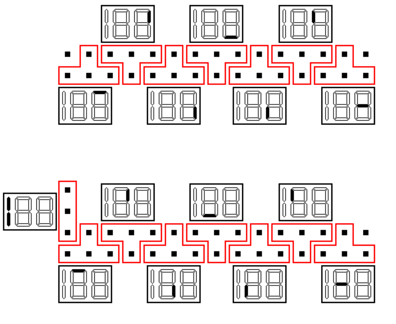

    Każdy segment ma zworkę w kształcie litery T (oznaczoną na czerwono). Litery T są odwrócone i blokowane dla każdego kolejnego segmentu.
    Pionowa część litery T jest wspólna (segment jest włączony niezależnie od włączonego lub wyłączonego trybu turbo).
    Pozioma część litery T ma trzy piny, zakładasz zworkę na środkowy i jeden z bocznych pinów. Jedna strona sprawia, że segment świeci się tylko wtedy, gdy włączone jest turbo; druga strona tylko dla wyłączonego turbo.
    Zasadniczo jest to po prostu eksperymentowanie, aby dowiedzieć się, który segment dotyczy którego zestawu zworek i która strona jest przeznaczona do włączenia/wyłączenia turbo.
