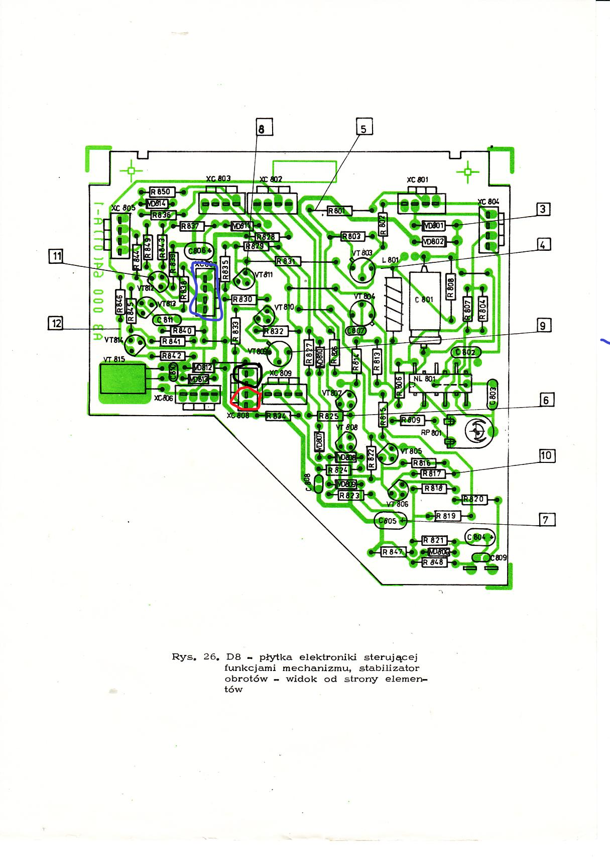

    Witam, Panowie potrzebna pomoc w naprawie magnetofonu Condor 820S na fotodiodzie. Wymieniałem w płycie magnetofonu kondensatory, i przez pomyłkę wtyczkę z przedwzmacniacza zamiast wpiąć do gniazda XC807 wpiąłem w gniazdo XC808. Napięcie 14V poszło nie tu co trzeba, i teraz magnetofon martwy. Czy dobrze rozumuje ze na pierwszy ogień mam do sprawdzenia R830, R832, R835, R883, oraz tranzystory VT810, VT811. a może według Was żle rozumuje i trzeba zacząć od czegoś innego. Niżej schemat płytki, na niebiesko zaznaczyłem gniazdo gdzie powinna być wtyczka, a na czarno i czerwono miejsce gdzie błędnie wpiąłem. Na czerwono są zaznaczone 2 piny gdzie poszło plusowe zasilanie, a na czarno masa.

    Proponuję zamieścić schemat ideowy, a nie montażowy. Inżynieria wsteczna płytki i dekryptaż ścieżek to mało wdzięczne zadanie (zresztą skąd wziąć wartości/oznaczenia elementów, skoro są tylko ich identyfikatory?). A i tak nic nie da się wymyślić z tej płytki osobno, skoro +14 V poszło gdzieś dalej poza płytkę złączem XC 809.

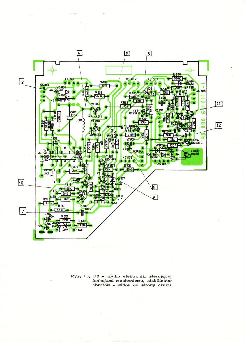

    Sprawdziłem tranzystory na walucie VT810, VT811, VT809 są sprawne, rezystory R830, R832, R835, R833, ale na płycie, i jeden ma wyższą wartość 835 zamiast 1800Ω ma 3300Ω. Dodam ze fotodioda spalona, na jej wyjściu pojawia się jakieś znikome napięcie rzędu 0,7V. gdzie jeszcze zerknąć według Was. Niżej schemat z wartościami.

    Szukaj w obwodzie zasilania +14V

    >>21887802 Rozumiem, że to było do @ferguson6600 - nie do mnie, prawda?
    >>21887667 To dalej nie jest schemat ideowy. I nie pokazuje całości układu urządzenia, a +14 V mogło również poczynić spustoszenia poza tą płytką.
