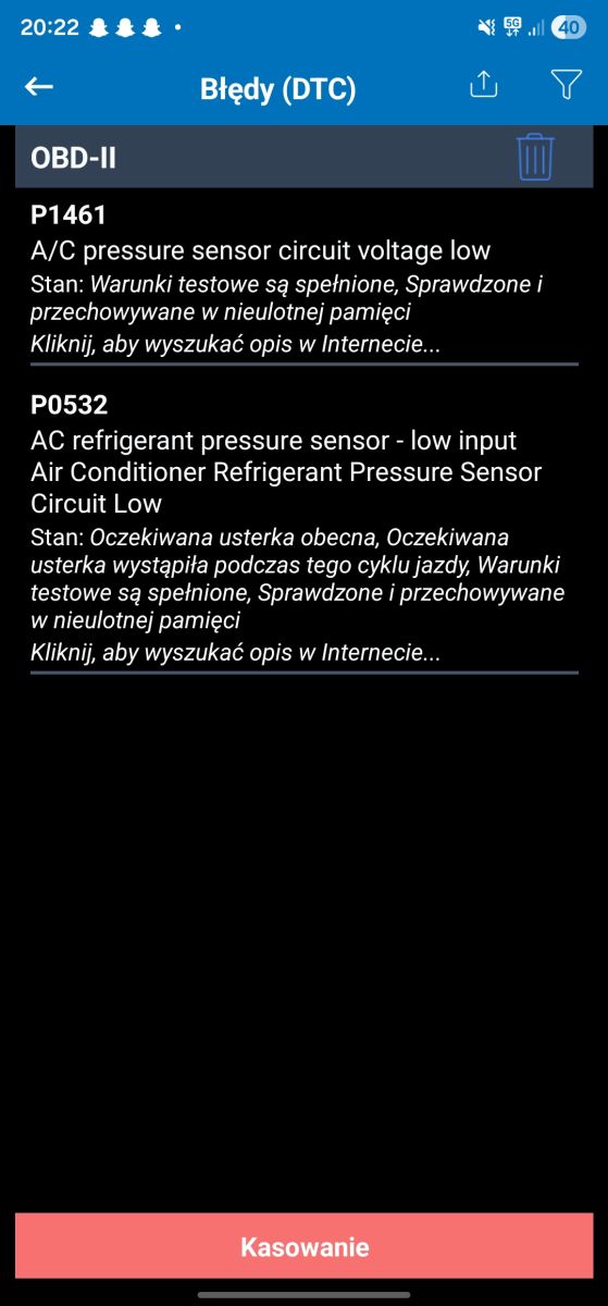

  • #5 21889653
    kamilchmielewski80
    Posty: 2
    Błędy, jakie mam, ciśnienia klimatyzacji nie sprawdzałem
    Zrzut ekranu aplikacji OBD-II z kodami P1461 i P0532 dotyczącymi czujnika ciśnienia klimatyzacji
  • #6 21889677
    Aleksander_01
    Posty: 12810
    Pomógł: 1162
    Ocena: 3413
    To oznacza po za nominałem "+" lub "duży minus" czyli słabą masę. Może być czujnik ale go podstawiłeś. Jakie masz konkretne napięcia na czujniku, oczywiście na wpiętej wtyczce, pracującym silniku i właczonej klimie. Lub napisz jakie ciśnienie widzi tester.
