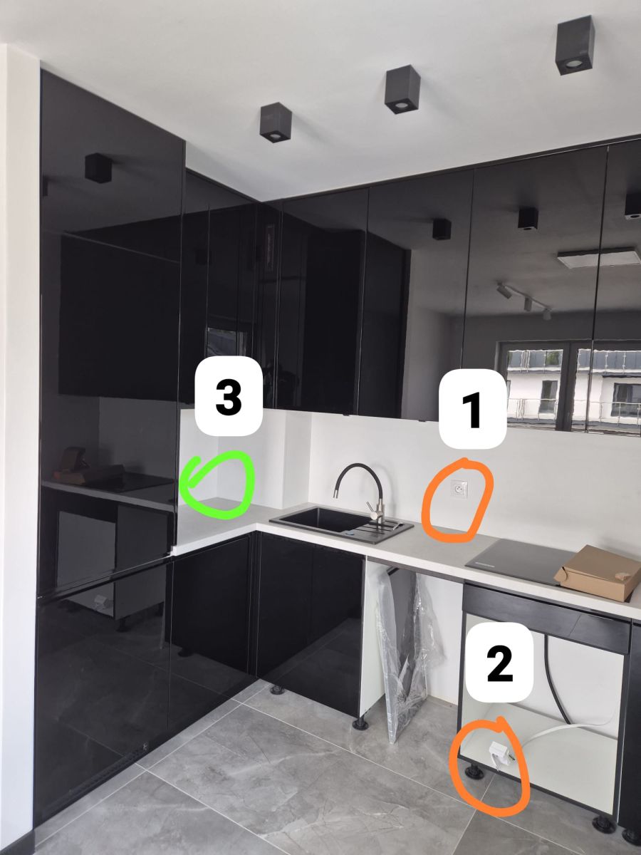

    Podłączyłem opiekacz do gniazdka, działał poprawnie przez minutę, a po minucie nagle pojawił się wystrzał z gniazdka i padł prąd w całym mieszkaniu. Załączam wizualizację rozkładu gniazdek w kuchni (1, 2, 3) - sytuacja miała miejsce z gniazdem numer 3.

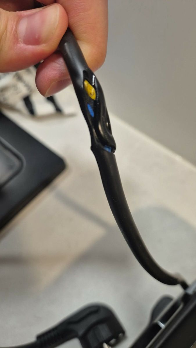

    Bezpieczniki padły zarówno w mieszkaniu, jak i na korytarzu. Po ich włączeniu sprawdziłem miernikiem, że gniazdko jak najbardziej działa - podłączyłem na chwilę czajnik do niego i działał poprawnie. Następnie odczekałem chwilę i podłączyłem opiekacz do innego gniazdka i, co ciekawe, opiekacz również działa poprawnie, ale kabel się stopił (załączone zdjęcie 2).

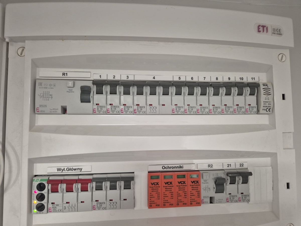

    Po kilku dniach przyjechał elektryk i znalazł problem - wyłącznik różnicowoprądowy był nie do końca włożony. Włożył go do końca, dokręcił i ostrzegł, że jak przez te miesiące to działało w ten sposób, to końcówka mogła się nadpalić i po czasie to może wyjść. No i po chwili zastanowienia myślę, że to może być to - był za duży skok napięcia przez uszkodzoną różnicówkę i dlatego wyłączyło prąd w całym mieszkaniu. Zrobiłem zdjęcie bezpieczników (zdjęcie 3). Próbuję sobie przypomnieć i wydaje mi się, że różnicówka była w "w dół". Na zdjęciu z tablicą bezpieczników G1 to obwód z tym gniazdkiem.

    Jest to nowa instalacja i dlatego sytuacja mnie martwi. Sądzicie, że wymiana wyłącznika różnicowoprądowego będzie wystarczająca? Jeśli gniazdko działa i pokazuje na mierniku poprawne napięcie - czy może zostać, czy też wypadałoby wymienić?

    Stopił się kabel od opiekacza, mniej więcej na środku (załączyłem zdjęcie)

    Gniazdko 3 jest na innym obwodzie, 1 oraz 2 są na innym obwodzie.

    Masz uszkodzony kabelek od opiekacza, a szukasz przyczyny w instalacji. Wymień kabelek i będzie wszystko "OK"

    Po to montowano zabezpieczenia żeby działały. Jak już stwierdzono jest uszkodzony przewód od urządzenia i nieistotne nowego czy starego. Może była wada produkcyjna może zastosowanie czy;i np zgniecenie lub załamanie. Skoro nowe i nie czujesz się winny uszkodzenia to reklamuj. Sam stwierdzasz , że sano gniazdo funkcjonuje. I tak dla zasady masz jak widać dwa wyłączniki różnicowo prądowe. A także masz ochronniki przepięć.

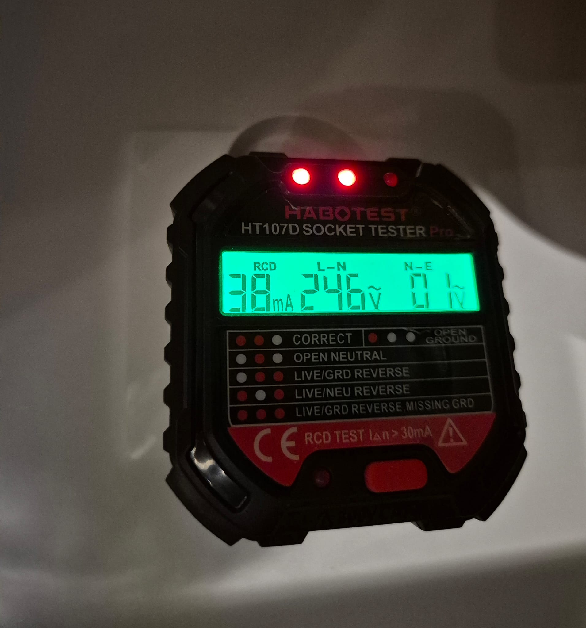

    Jeszcze jedna istotna informacja - elektryk wskazał, że w okolicy musi być fotowoltaika podłączona do sieci, bo w gniazdkach mam 246-247 V - załączam zdjęcie z testera:
    Podłączenie opiekacza spowodowało wyłączenie bezpieczników i stopienie kabla | Spalona różnicówka?
    To też w teorii mogłaby być wina spalenia się przewodu od opiekacza, prawda?
    Ten uszkodzony kabel wygląda na przypieczony. Był niefortunnie ułożony i dotykał do gorącej części opiekacza, a w momencie stopienia izolacji doszło do metalicznego połączenia z obudową, co spowodowało zwarcie. A jeżeli wyzwolił RCD i wyłączniki nadprądowe, to prawdopodobnie doszło do zwarcia L-PE np. przewodu fazowego z obudową, która jest połączona z przewodem ochronnym lub wszystkich żył w tym kabelku.
    Umiesz to w jakiś sposób powiązać ze sobą?
    Acemeister napisał:
    Gniazdko z "obniżonym" napięciem - wynająłem pomoc do odbioru mieszkania po generalnym remoncie i na swoim mierniku wskazywało mu odchyl od normy i wskazał, że urządzanie pobierające większą moc mogą być problemem na tym gniazdku.
    Odchylenie od normy? A ile miałeś tego napięcia, w jakim przedziale czasu i o jakiej normie piszesz?
    Tak, na zdjęciu jak się przyjrzeć to widać ślad wyglądający na takie uszkodzenie.. Po prostu pech, nikt tego nie zauważył jak używał opiekacza.
