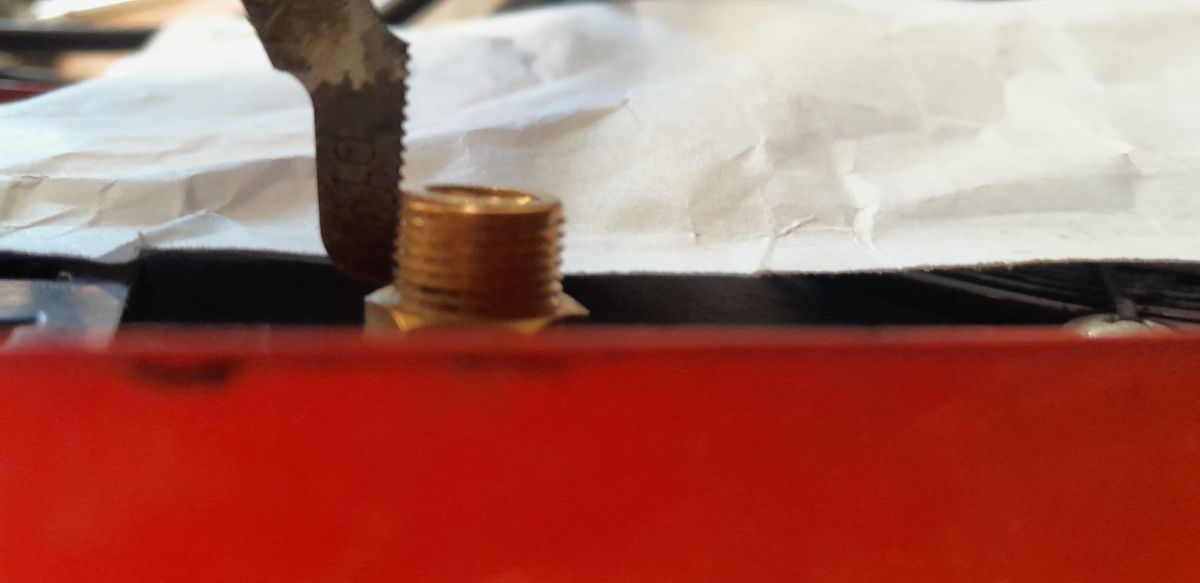

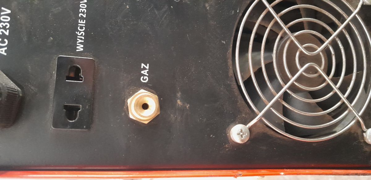

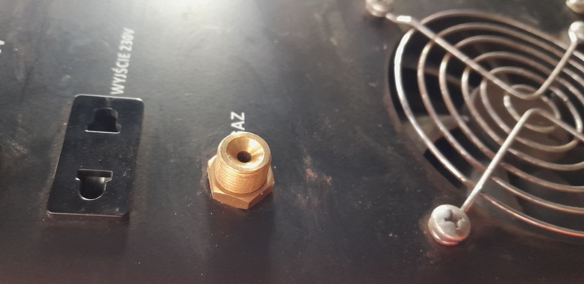

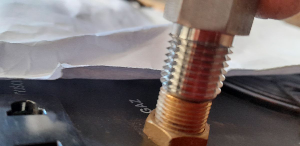

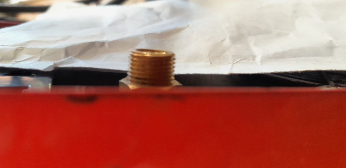

Migomat Weldman Micro MIG200, z tyłu zamiast wyjścia na wąż ma gwint drobnozwojny średnica 12mm. Wie ktoś gdzie to kupić albo jak to nazwać. szukałem pod różnymi nazwami wyskakują przyłącza do butli gazowych tlenu albo domowych LPG.
Gwint nie jest NPT na bank. Raczej metryczny M12x1.0
Fotka niżej i dla porównania 1/4NPT z boku
Added after 3 [hours] 19 [minutes]:
Chyba znalazłem, ale niedostepne. Moze komuś sie przyda.
https://badek.pl/pl/product/681,zlacze-gaz-m12x1-na-waz-fi-6
