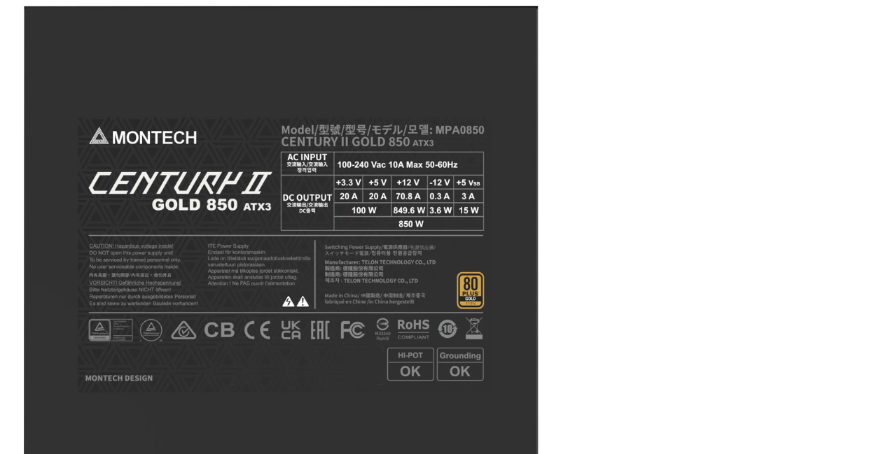

    Może ten PSU Montech (niby klon CWT) za słaby?
    - jedna linia +12V, niby 70A
    Etykieta zasilacza MONTECH CENTURY II GOLD 850 ATX3 z tabelą wejścia AC i wyjść DC.
    Jest w testach
    - Link_ detailed_unboxing_and_testing_of_Montech_century_2x 12V_Part1 (Unboxing)
    - Link
    - opis Link
    np. zestaw : RTX 4090, i9-13900K i 64GB pamięci DDR5, pobiera ponad 750W
    Zgodność z ATX 3.1 zapewnia kompatybilność z najnowszymi GPU, a dołączony kabel 12VHPWR oznacza, że jesteś gotowy na RTX 4090 i przyszłe karty od razu po wyjęciu z pudełka.
    Podwójne szyny 12V zapewniają stabilny rozkład zasilania, a regulacja napięcia utrzymywała się w granicach 1,5% podczas granai /testów

    Dzięki wszystkim za pomoc. Wymontowałem części z obudowy i podłączyłem na tzw. "pudełku" poza obudową. Odpalił bez problemu. Nie wiem, co było powodem. Podejrzewam, że albo cooler do procesora był zbyt mocno dokręcony (przykręciłem go bez śrubokręta, dokręciłem śrubki palcem tylko do lekkiego oporu, tak by nic się nie ruszało), albo wbudowany w obudowę splitter do wentylatorów RGB coś mieszał. Innych pomysłów nie mam. Niemniej teraz wszystko śmiga bez problemu.
