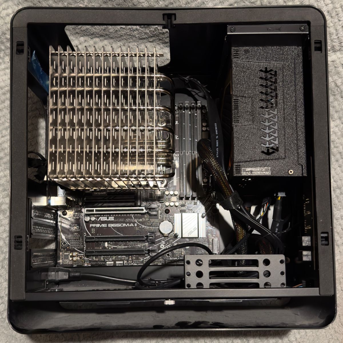

Komputer się nie uruchamia - brak świecenia się diody na płycie głównej B650M

    Podmień zasilacz na początek.

    Albo zasilacz, albo płyta główna.

    daniel_oleksykkk napisał:
    Kupiłem nowy zasilacz - komputer wciąż nie działa.

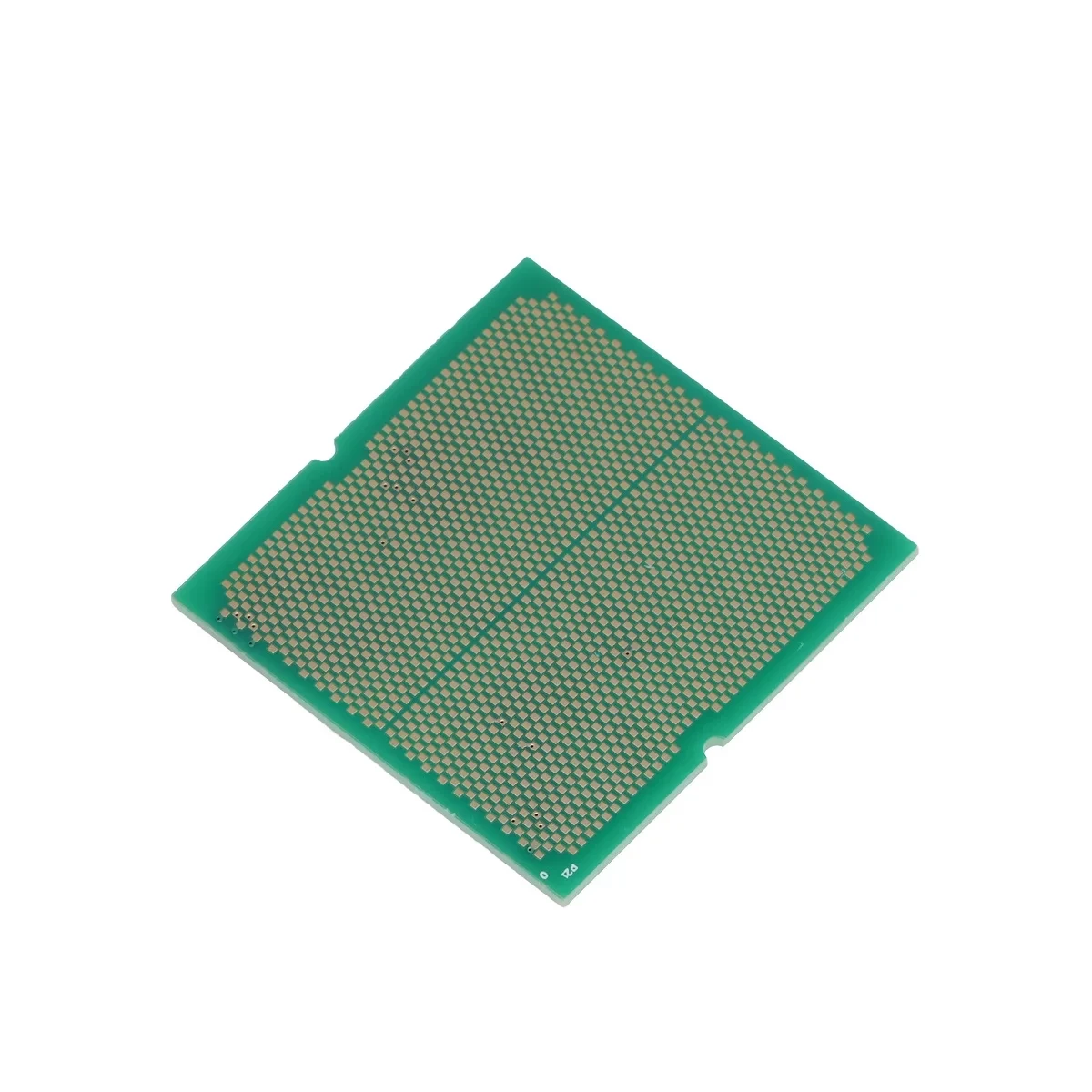

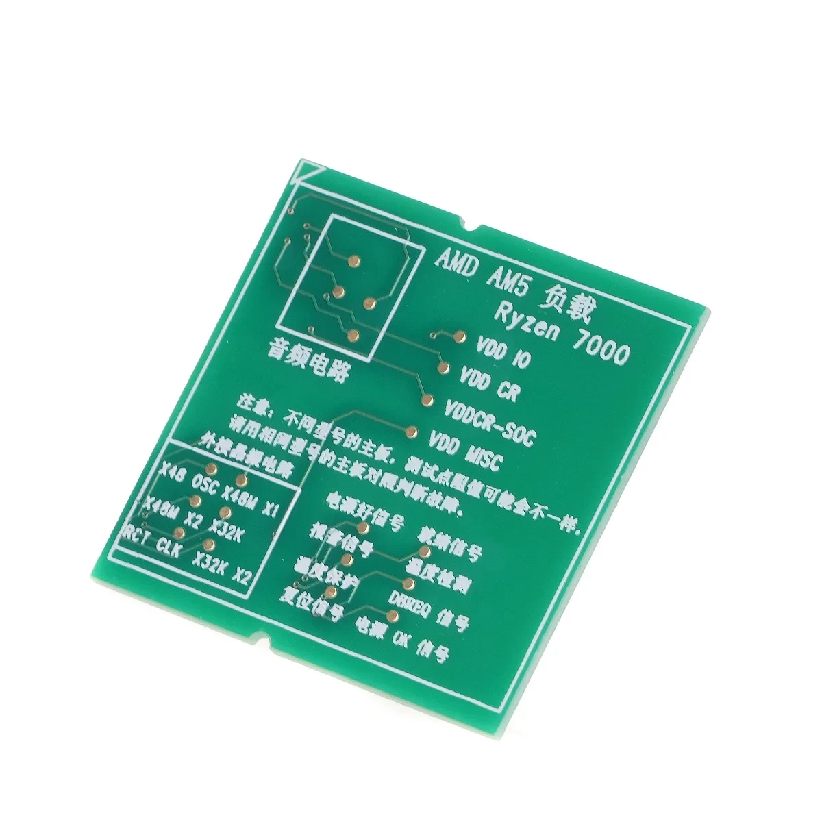

    Został cpu i płyta , jedno i drugie drogie na ten czas.
    Podejdz do serwisu, sam niewiele zdziałasz .
    p.s
    Do diagnostyki cpu Ryzen 7 serii (zen4) na ali jest tester, cena ok. 8.$

    W 2022 roku AMD oficjalnie wypuściło procesor z serii Ruilong 7000 oparty na architekturze ZEN4, który w pełni obsługuje DDR5 i PCle 5.0. Płyta główna wykorzystuje Gniazdo LGA1718 (ten procesor ) z chipsetami z serii X670EX670 i B650.
    Procesor AM5 po raz pierwszy integruje Obwód PCH, więc nie ma obwodu magistrali DMI. Potrzebuje różne napięcie, układ oscylatora kwarcowego, sygnał resetowania i inne sygnały sterujące procesora są obecne , to procesor AM5 może działać normalnie. Aby przetestować te punkty sygnału, nasza firma uruchomiła płytę testową sygnału AM 5, która może wygodnie i skutecznie testować te sygnały.
    Charakterystyka płytki testowej sygnału: proces płytki testowej sygnału został całkowicie zaktualizowany, a cała płyta wykorzystuje proces bez otworów, który nie uszkodzi sprężyny siedziska procesora i jest taki sam jak proces procesora.

    Jeżeli jest to zdjęcie wnętrza tego komputera, to nie widzę w gniazdach pamięci.

    Na pewno wszystko jest dobrze zamontowane?

Komputer z procesorem AMD Ryzen 7700 i płytą główną ASUS PRIME B650M-A II nie uruchamia się, brak świecenia diod LED na płycie głównej. Użytkownik próbował różnych rozwiązań, takich jak wyciągnięcie baterii CMOS, pamięci RAM oraz dysku SSD, a także odłączenie i ponowne podłączenie kabli, jednak problem nie został rozwiązany. Użytkownik wymienił zasilacz, ale komputer nadal nie działał. Po konsultacji z serwisem, okazało się, że płyta główna jest sprawna, a przyczyną problemu były dwie kości RAM od Kingstona.
