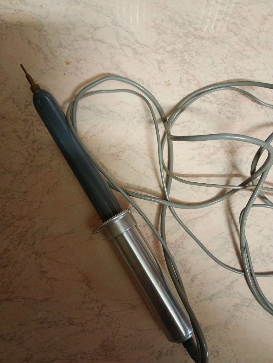

Temat założyłem bo zakupiłem sondę posobnik :100 Philipsa PM 9240 30kV .
Niestety sonda ma wymagania multimetr o rezystancji wejściowej 10MΩ .
Zapewniłem sondzie miernik Brymen BM967 ale występował błąd. Sonda o jakiej pisze to Philips ( posobnik ) do multimetru 10MΩ o dokładności 10% + multimetru błąd.
Błąd był za duży.
Nie wiem co jest na rzeczy ale zrobiłem test na mierniku izolacji. Ustawiłem 250V miernik podał 271V wynik 3.175V x100 = 317.5V 46.5V samego błędu. Jestem w szoku. Ale przestawiłem miernik w tryb zakresu manualnego z automatu! i co dziwne już mam dla 271V odczyt 2.892V x 100 = 289.2V to już błędne wskazanie o 18.2V
Sonda teoretycznie ma rezystor 990MΩ miernik izolacji mierząc go wykazał mniej około 940MΩ

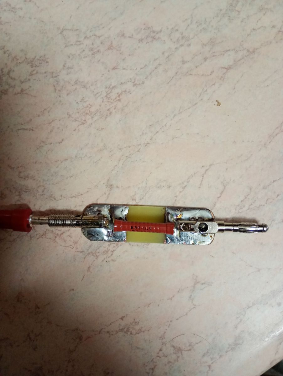

Poszedłem po rozum do głowy i dorobiłem przy pomocy ruskiego rezystora dodatkowy rezystor szeregowo 51MΩ i w efekcie uzyskałem pomiary:

Uważam wyniki za OK nie liczę błędu w %.
Sonda jest o dziwo wykonana na jednym rezystorze tylko i ma aluminiowy korpus rączkę.
Dorobiłem taki moduł ale lutowanie wtyku bananowego i gniazda to koszmar.
Nie chciałem ingerować w sondę to dokonałem oddzielny układ posmarkany ale spisał się.

Dodam tylko ze sonda jest dedykowana do miernika Philipsa PM 2403 rezystancja wewnętrzna 10MΩ .
Temat podjąłem lekko z nudów bo długi weekend nie miałem co lutować to polutowałem dodatkowy rezystor ale to wyzwanie było.
