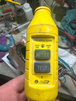

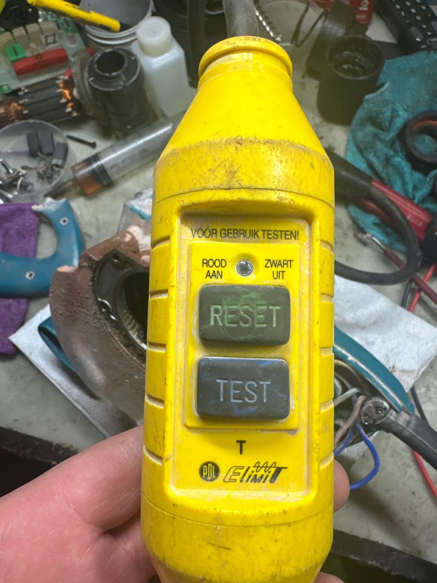

    Witam. Potrzebuję pomocy, mam do naprawy piłę do cięcia w betonie. Nie ma oznaczenia, co to za marka, więc nie mogę znaleźć schematu. Po podłączeniu do prądu wybija mi bezpiecznik B16. Sprawdziłem wszystko i wygląda OK, nie wiem tylko, co z kondensatorem rozruchowym, czy ma dobre wartości. Proszę o pomoc, czy to dobre parametry kondensatora. Dziękuję.

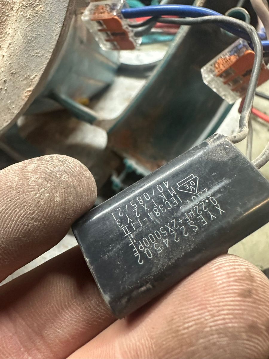

    Jakie dokładnie oznaczenia ma ten kondensator - pojemność (µF), napięcie (V), typ pracy/rozruchowy - i czy możesz dodać zdjęcie jego obudowy z napisami?
    XYES224502
    0.22UF 2X5000PF 250 V

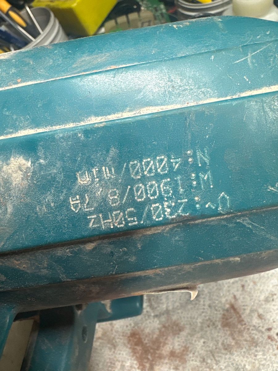

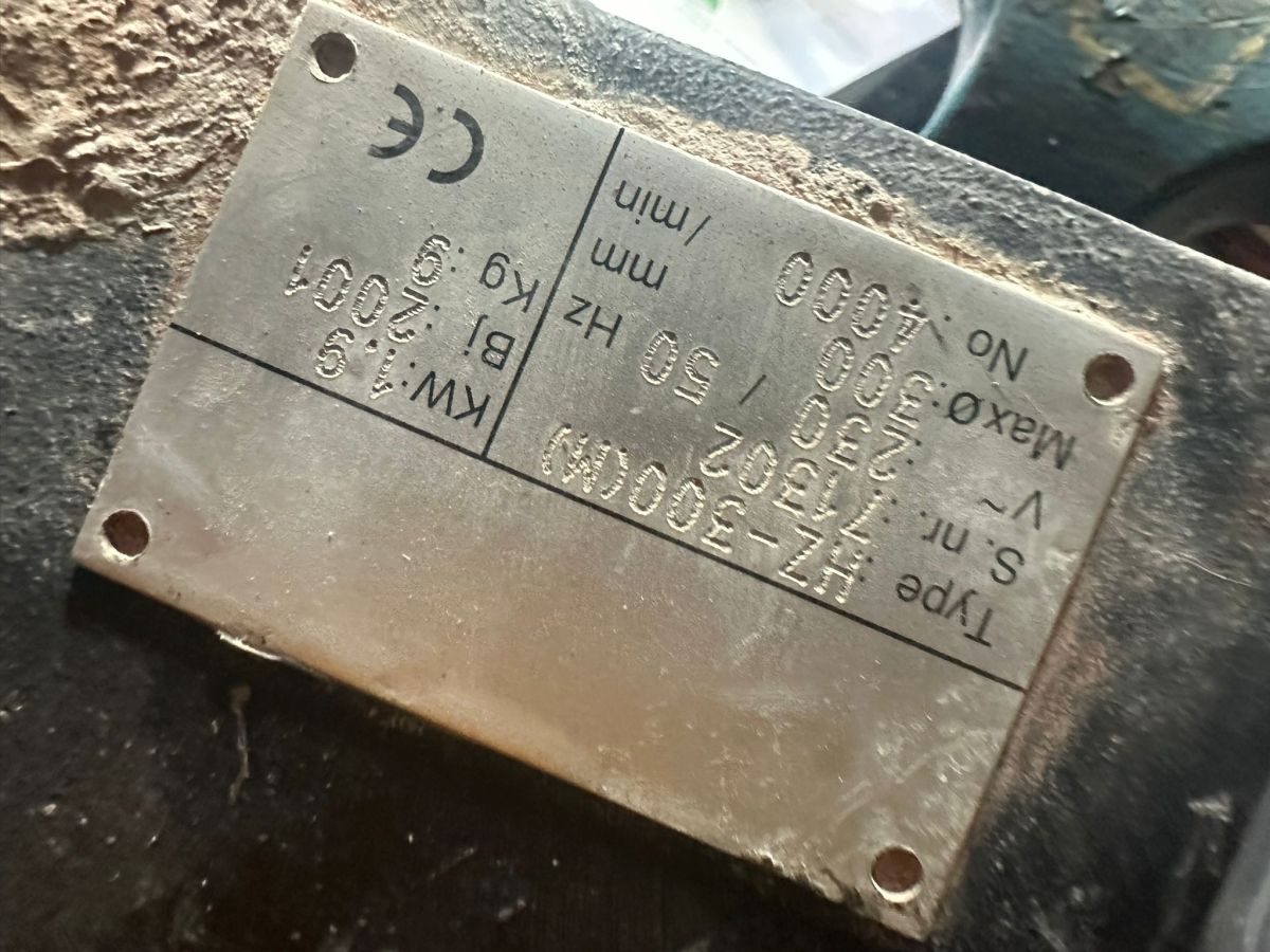

    Masz jakieś dane z tabliczki silnika/piły (np. moc, napięcie, prąd), i w którym momencie wybija B16: od razu po włożeniu wtyczki, po włączeniu przyciskiem czy dopiero przy próbie startu silnika?
    TYP HZ-300(M)
    V230V/50HZ
    MAX 300MM
    NO 4000/MIN
    KW 1.9
    Wybija bezpiecznik, jak chcę uruchomić z włącznika przy starcie, silnik startuje, ale wybija bezpiecznik.

    To jest raczej kondensator przeciwzakłóceniowy.

    >>21895682 Tego nie wiem, bo nie znam "z bliska "tej maszyny, ale takie pojemności jak w tym kondensatorze, to występują w innych urządzeniach. A ten kondensator występuje w pobliżu wyłącznika.

    Kondesator jest podłączony do włącznika pod L oraz N, a trzeci przewód jest podłączony do silnika.

    >>21895690 W takim silniku nie stosuje się kondensatora rozruchowego. A po odpięciu tego czarnego kondensatora nadal jest zwarcie?
