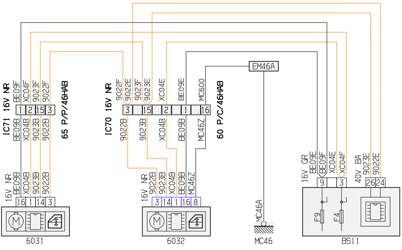

    Szukam schematu kostki która znajduje się w gumowej przelotce drzwi kierowcy w peugeot 307 2001r 1.6 16v.
    Znalazłem tyko schemat od zamka do bsi i a potrzebuje rozpiskę wszystkich pinów.
    Ta wtyczka jest oznaczona na schemacie jako: IC70 16V NR.
    Fragment schematu elektrycznego auta z zaznaczonym napisem „IC70 16V NR” u góry

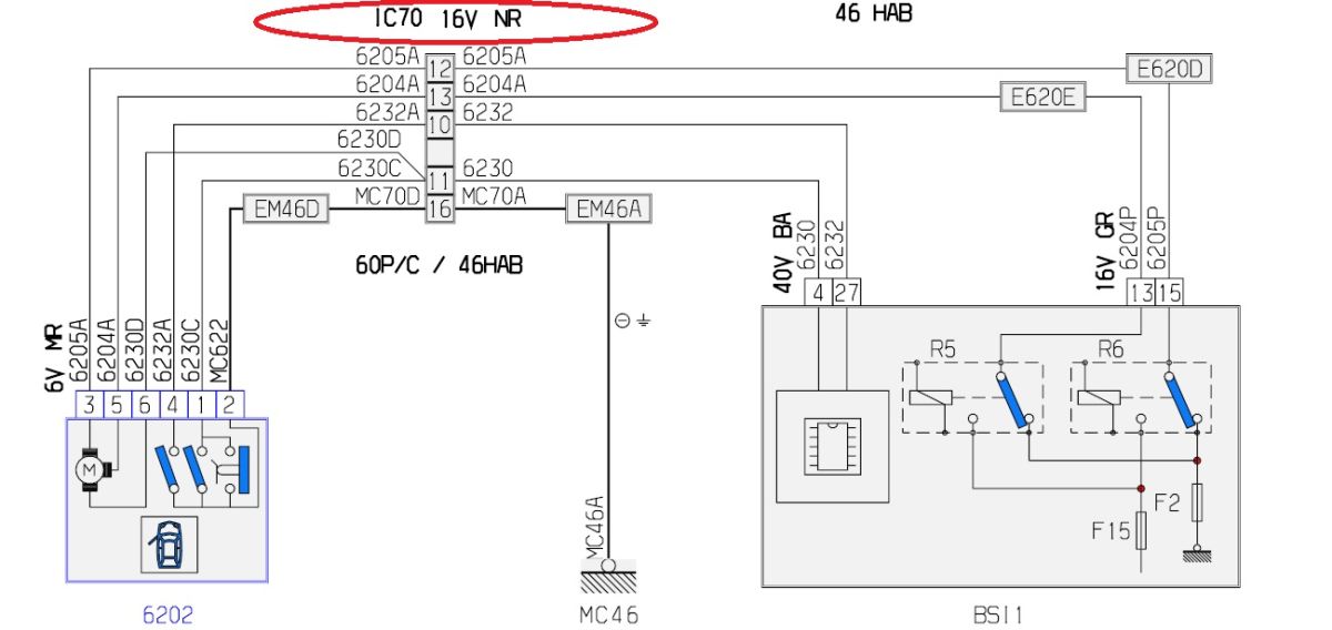

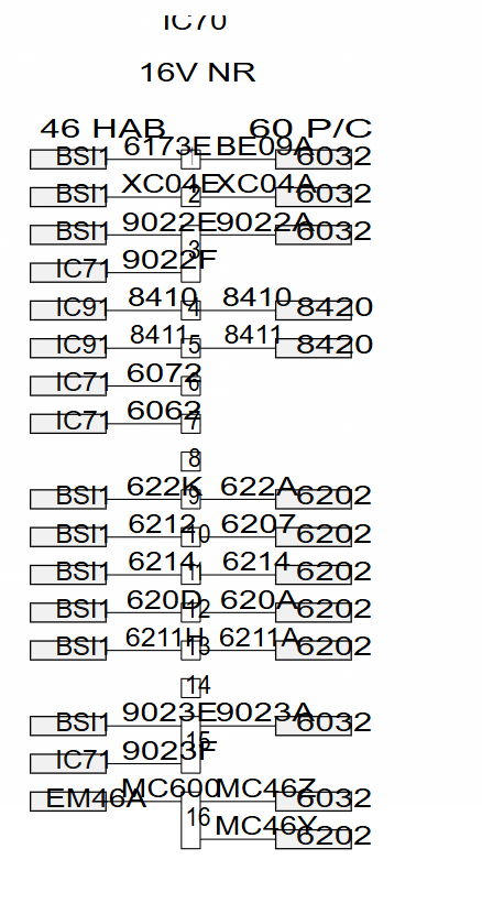

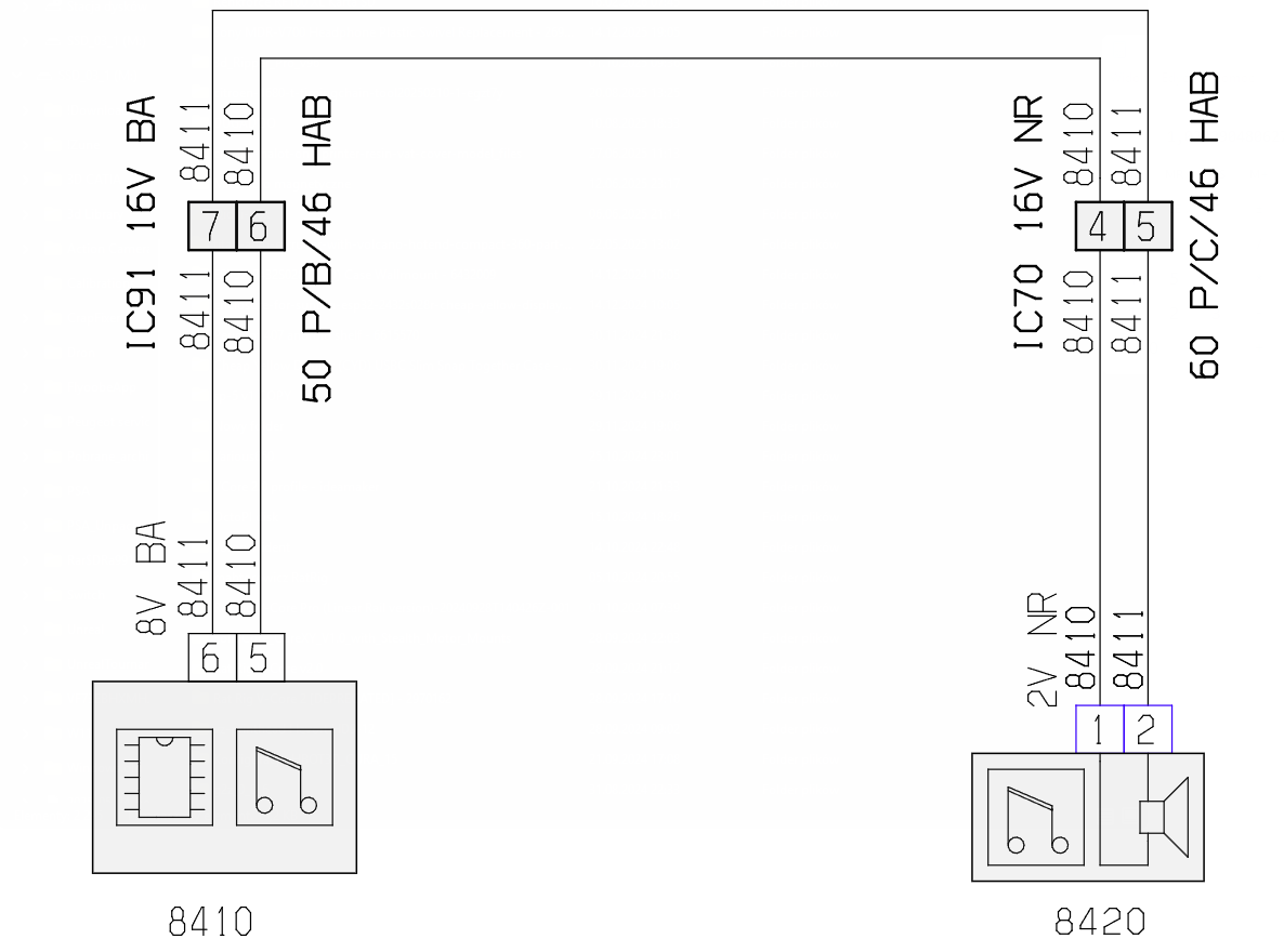

    Reszty szuka się na pozostałych schematach- czyli np. radia i podnośników szyb. ;)
    Radio:
    Peugeot 307 1.6 16V 2001 - pinout wtyczki IC70 w przelotce drzwi kierowcy
    Podnośnik szyby (sekwencyjny):
