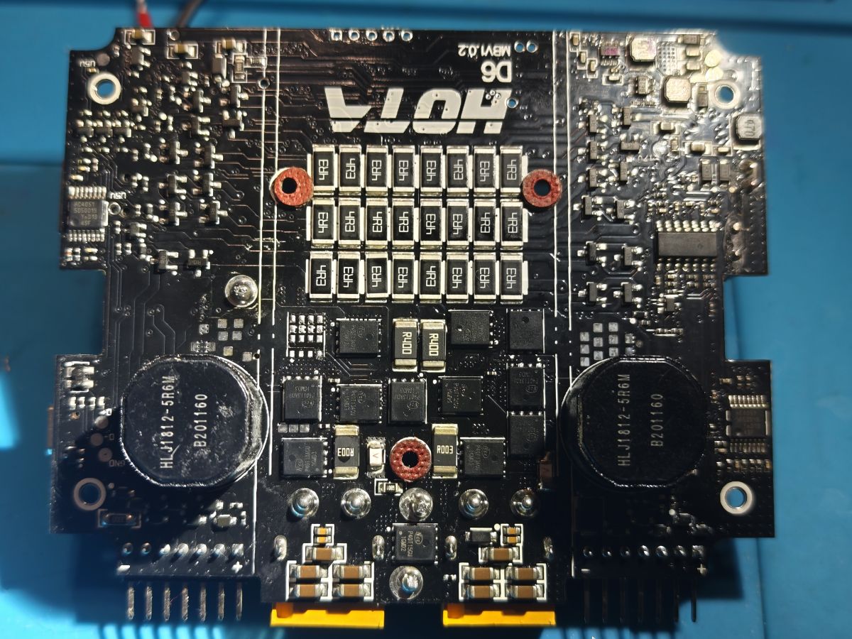

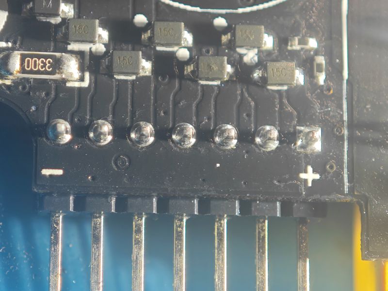

    Hej, posiadam ładowarkę Hota D6.
    Padło w niej kilka rzeczy, ale już to ogarnąłem. Jednak mam problem z identyfikacją jednego elementu o oznaczeniu C15. Nie jest to rezystor. Jest to chyba jakaś dioda. Tester TC1 pokazuje, że to dioda Zenera. Początkowo myślałem, że to Zener BZT52C15, ale nie, to nie jest to. Zupełnie inaczej się mierzy.
    Może mądre głowy pomogą w tym temacie, bo ręce mi opadły, tym bardziej że element znajduje się przy balanserze jako ostatni do naprawy. Z góry dziękuję za poświęcony czas.

    Chodzi o 15C? To może być TVS. Wylutuj sprawną, bo widać tam kilka, podaj np. na starcie 12V z zasilacza przez rezystor 100k szeregowo z diodą (w kierunku zaporowym) i zmierz napięcie na diodzie. Jeśli to zenerka, to multimetr ci szybko wskaże dokładnie na ile woltów, bo na tylu pomiar się zatrzyma :-)
