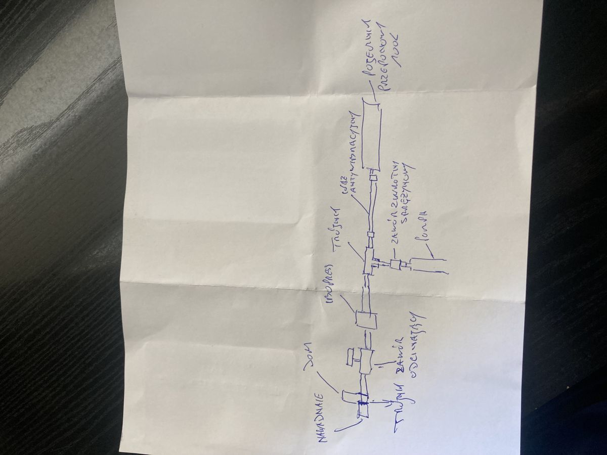

  • #43 21909605
    jarekdunaj
    Posty: 11
    Odręczny schemat instalacji hydraulicznej na kartce, z opisami zaworów, trójnika i pompy.
    Taki odręczny schemat hydrauliczny. To gdzie drugi zawór zwrotny?
  • #44 21909651
    Janusz_kk
    Posty: 5868
    Pomógł: 228
    Ocena: 1478
    Skopaaną tą instalację masz, czemu zbiornik nie jest w domu? miejsca nie ma?
    ja bym go podłączył przed trójnikiem domowym, bo na tym długim węzy antywibracyjnym (jak ledwo doczytałem) tworzy ci się taran ale tam zaworu nmie dasz, można dławić ale to będzie wpływać na całą instalację bo będzie spadek ciśnienia podczas normalnego poboru wody.
    A w tym ukłądzie bez przeróbek to ja bym spróbował dać przed trójnikiem w domu od strony zaworu i pompy.
  • #45 21909768
    jarekdunaj
    Posty: 11
    Całość jest w obudowie pompy. Pod ziemią. Czy 100 l zbiornik nie powinien być przy pompie? Jeżeli tak, to wprowadzono mnie w błąd. Czy jak postawię zawór zwrotny przed zaworem odłączającym, będzie dobrze? Włączanie się nawadniania też powoduje uderzenie hydrauliczne i postawienie go tylko na linii do domu załatwi wszystko? Takie wątpliwości laika.
  • #46 21909867
    Janusz_kk
    Posty: 5868
    Pomógł: 228
    Ocena: 1478
    Tzn ten zbiornik z rurą?
    A gdzie teraz jest? ile m od pompy?
    Odcinający? gdzie on jest? w domu przy trójniku? jaki to odcinek do pompy?
    Jak to jest długi odcinek to na nim bym dał zaraz za trójnikiem zawór zwrotny, może od tego zacznij i zobacz efekt.
  • #47 21911686
    jarekdunaj
    Posty: 11
    Wszystko, o co się pytasz, jest przy pompie. W obudowie pompy. Wstawię zawór zwrotny tak jak mówisz, zobaczymy. Dziękuję.
