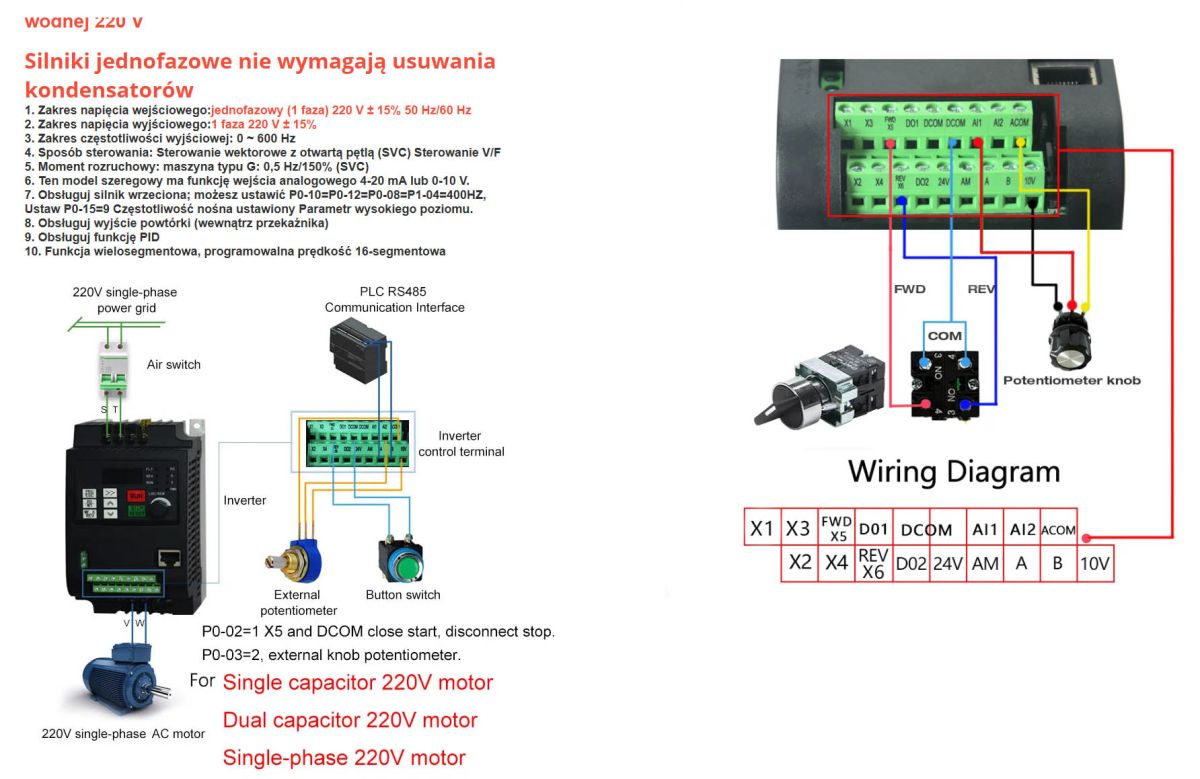

    Mam pompę Omnigena MHI 1300 (100 l/min) z hydroforem 25 l do nawadniania dużego ogrodu. Potrzebuję zrobić regulację prędkości jej działania, aby pompa mogła cały czas pracować, nie tylko przy otwartym zaworze na full. Pompa jest zasilana przez pływak (na styczniku) sprawdzający poziom wody w zbiorniku. Widzę, że są gotowe falowniki do pomp FPC 0,75-2,2 kW 1/1 230 V, ale nie wiem, czy nie będzie problemu, że taki falownik będzie zasilany bezpośrednio przez pływak, który będzie dość często rozłączał zasilanie w przypadku opróżnienia zbiorników z wodą. Wiem, że falowniki do pomp mają zabezpieczenie przed suchobiegiem, ale co mi z tego, jak za każdym razem po opróżnieniu zbiornika będę musiał zalewać pompę wodą, dlatego jest pływak, który sam odłącza pompę.
    Wracając do problemu regulacji obrotów, w grę wchodzą chyba tylko 2 opcje:
    Opcja 1: dedykowany falownik do pomp z gwarancją – 750 zł – drogo i nie wiem, czy mogę go sobie rozłączać pływakiem.
    Opcja 2: falownik 2,2 kW 1-1 fazowy z Aliexpress 300 zł, czujnik ciśnienia 70 zł, skrzynka ze 100 zł. Pytanie, czy można na takim uniwersalnym falowniku do automatyki ustawić go, aby sam regulował pracę silnika pompy i dostosowywał ją do konkretnego ciśnienia? Widziałem, że jest np. czujnik ciśnienia 0-6 bar, więc w zakresie działania pompy. W przypadku falownika do automatyki mogę go sobie zasilać z stałego źródła i podłączyć jednocześnie pływak i czujnik ciśnienia? Jak to ugryźć, żeby było dobrze? Dodam, że nigdy nie ustawiłem jeszcze żadnego falownika.
    Taki falownik mogę kupić za 300 od myfriendów
    Schemat podłączenia falownika jednofazowego 220V do silnika oraz opis funkcji i parametrów urządzenia.

    Jeśli falownik ma możliwość podłączenia sterowania sygnałem analogowym to wystarczy podłączyć do niego czujnik ciśnienia który taki sygnał poda i odpowiednio wszystko ustawić w parametrach.
    Podstawowe pytanie czy będziesz w stanie sam, bądź z czyjąś pomocą, prawidłowo ustawić falownik?
    Gotowe zestawy są wstępnie skonfigurowane przez producenta na podstawie danych jakie dostarczy mu klient.

    Głowy nie daję, czy dam radę. Może będę potrzebował z tym pomocy. Przeglądałem czujniki ciśnienia i widzę, że niektóre mają 2, a inne 3 kabelki. Czy ma to większe znaczenie? Tak na szybko coś pooglądałem, no to czujnik podłączam chyba pod 10 V i wejście analogowe np. A1, no i z tego co rozumiem, zależnie od zakresu ciśnienia, na którym działa czujnik, będzie on dawał inne napięcie na A1 i trzeba sobie to jakoś oprogramować. Trudne to? Jak się pomylę, to zjaram pompę i rozwalę instalację wodną?

    Czujniki mogą pracować w różnym zakresie i podawać różny sygnał, 0-10V, 4-20mA itd.
    Ustawienie falownika jest trochę czasochłonne, najlepiej robić to z instrukcją obsługi i śledzić do czego służy każdy parametr.
    Jak się dobrze ustawi dane silnika i jego zabezpieczenia to nie powinno się go uszkodzić, to samo się tyczy sterowania żeby falownik prawidłowo reagował na sygnał z czujnika.
    Nie wszystkie ustawienia będą też wykorzystywane.
    Proponował bym najpierw zapoznać się z dokumentacją falownika żeby mieć pogląd na zadanie.
    Jak podasz jaki konkretnie falownik i czujnik cię interesują to będzie można spróbować pomóc z podłączeniem i ustawieniami.
