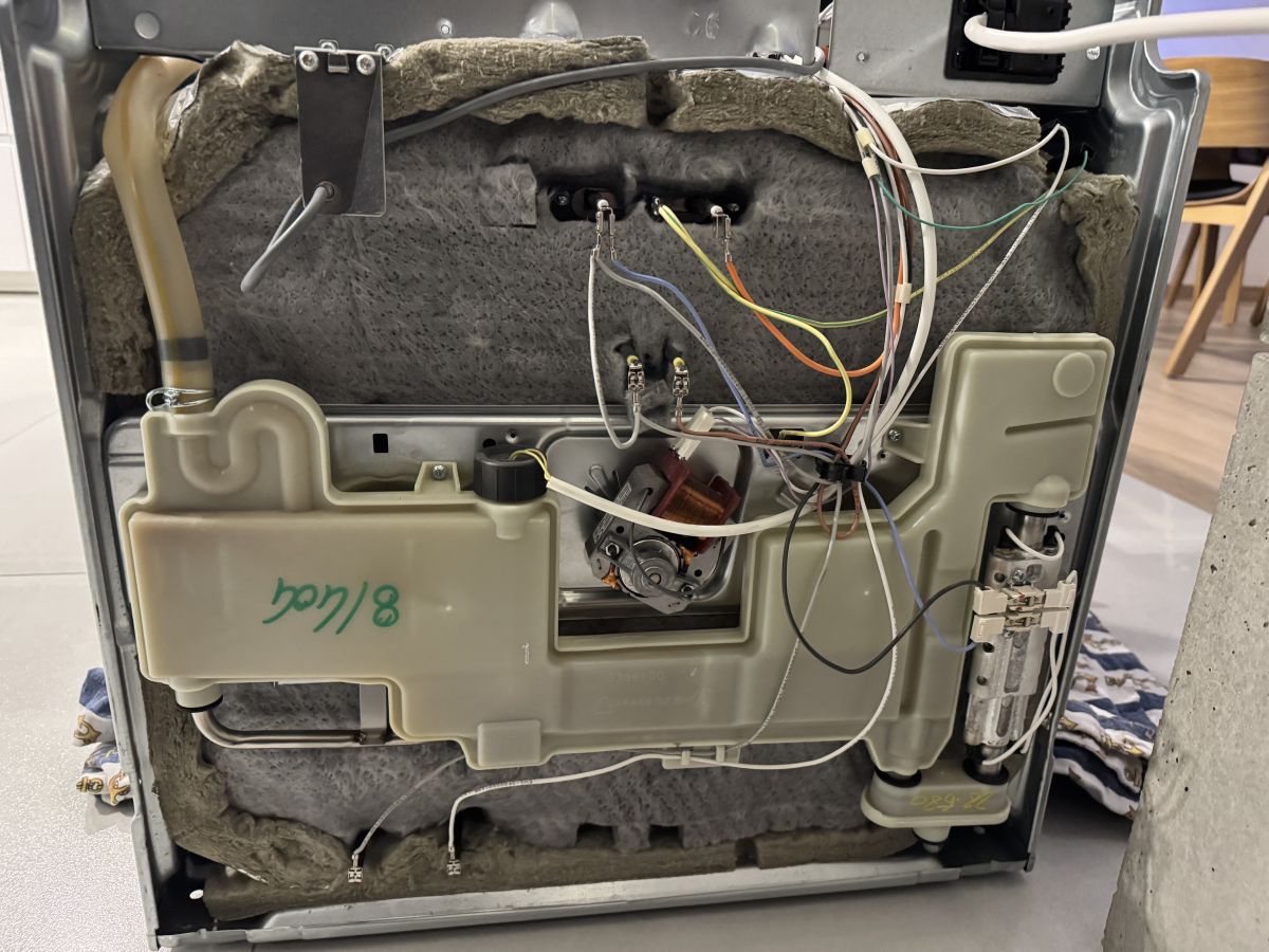

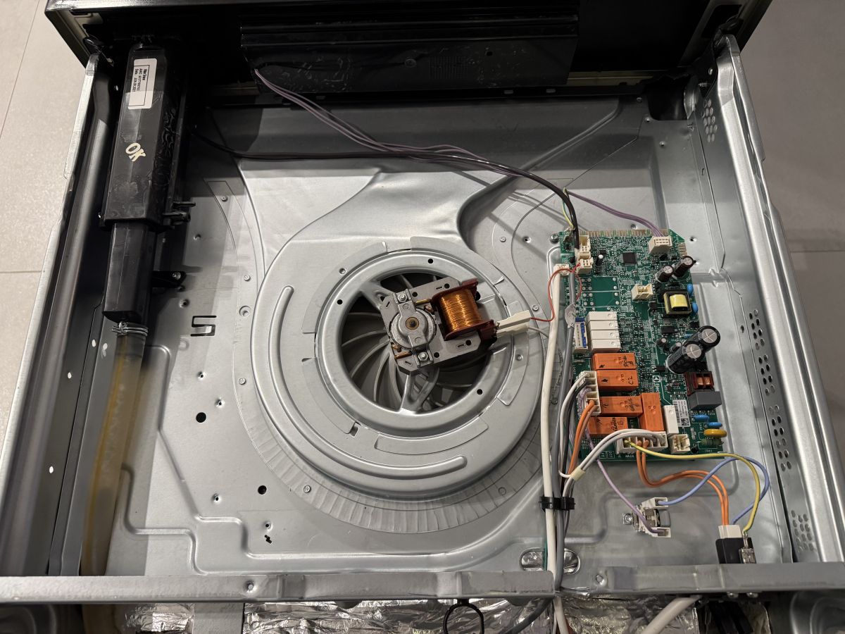

    Mam piekarnik Electrolux COC8H31Z i czasem trzeba coś piec bardzo długo, a czasem krótko, więc zrobiłem diagnozę jak na początkującego elektronika:
    1) Sprawdziłem grzałki:
    Górna ma 1900 W, 22,8 Ω.
    Środkowa 2300 W, 28,4 Ω.
    Dolna 1000W, 51,9 Ω.
    AI podaje, że są ok.
    2) Wziąłem się za przekaźniki, podłączyłem 12 V i działają poprawnie.
    3) Sprawdziłem ciągłość obwodu kabli z płyty do grzałek i są ok.
    4) Podłączyłem 230 V do grzałek, żeby sprawdzić, czy działają i grzeją (ciężko wyłapać środkową i górną, bo są blisko, ale dolna na bank grzeje).
    Próbowałem włączyć różne programy na chwilę i pojawia się przy programach 230 V, ale tylko na górnej i dolnej grzałce. Przy żadnym z programów nie pojawiło się 230 V na środkowej grzałce.
    Prośba o pomoc, jak ten temat ugryźć.
    Na jakich dokładnie programach/funkcjach robiłeś pomiar (np. góra-dół, termoobieg, grill, pizza itp.) i czy w instrukcji/rozpisce tego modelu środkowa grzałka powinna pracować w tych trybach?
    Nie ma takiej informacji.
    Mierzyłeś też napięcie bezpośrednio na wyjściu modułu/na stykach przekaźnika od środkowej grzałki podczas grzania - czy tam pojawia się 230 V, czy już z płyty nic nie wychodzi?
    Z płyty nie widzę, żeby na programie dowolnym pojawiało się 230 V.

    >>21899201 Niestety u mnie nie ma takich termostatów.

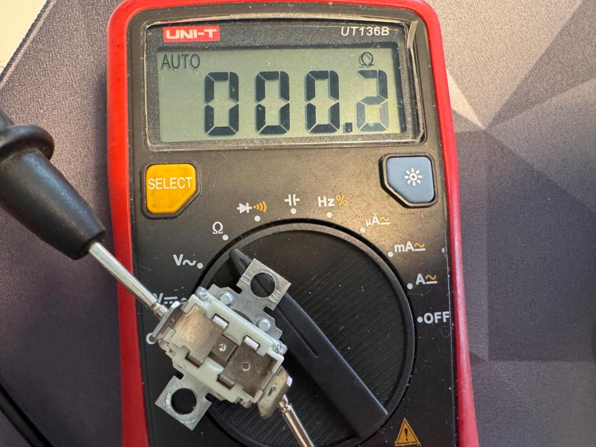

    >>21899438 Ok, faktycznie jest termostat, nie bardzo wiem, jak go zmierzyć, więc podsyłam zdjęcia, zawsze pokazuje 0 Ω.
    Wg. Ai powinien mieć takie parametry:
    Interpretacja:
    ~1100 Ω -> czujnik dobry
    0 Ω -> zwarcie (uszkodzony)
    ∞ (brak ciągłości) -> przerwany (uszkodzony)
    Wartość mocno odbiegająca (np. 300 Ω lub 3000 Ω) -> uszkodzony.
    Tu sprawdziłem miernikiem i jest ciągłość. Zawsze pokazuje 0 Ω w tem. pokojowej. Po nagrzaniu suszarką przez 1 minutę nadal 0 Ω, więc to chyba będzie termostat. Nie zmieniała się oporność.

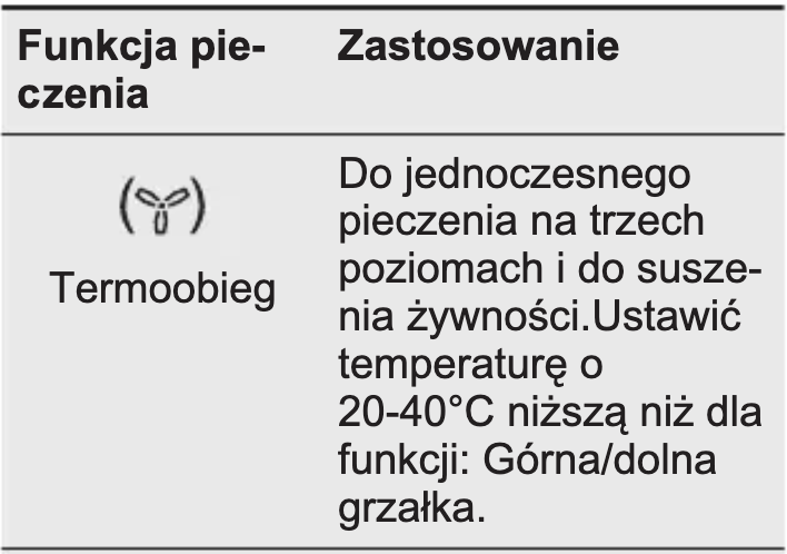

    Środkowa grzałka grzeje tylko na funkcji termoobieg.
    Wybierz:
    Electrolux COC8H31Z – brak 230V na środkowej grzałce, nierówne pieczenie
    i zobacz co się dzieje.

    tomsszczesny napisał:
    Zawsze pokazuje 0 omów w tem. pokojowej.
    Tak ma być, bo to jest rodzaj bezpiecznika termicznego.
