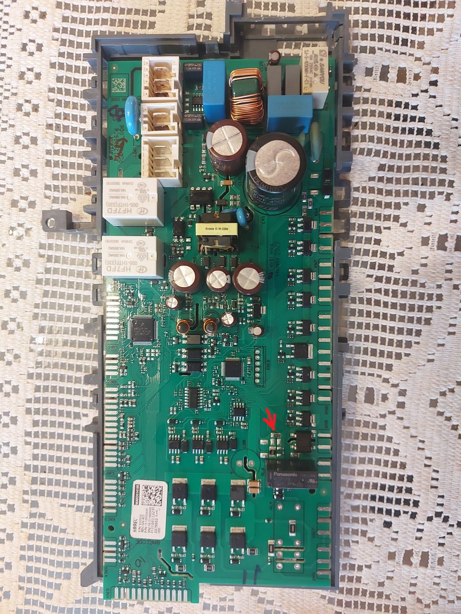

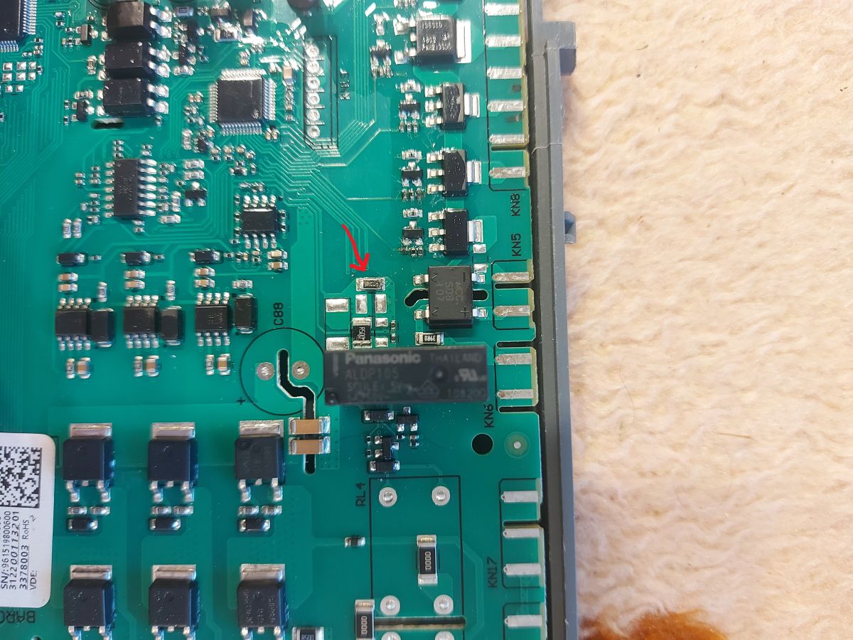

    Zmywarka Beko BDIN38523Q jest po wymianie spalonego elektrozaworu z wężem doprowadzającym. Po załączeniu można wybrać program i załączyć start. Jednak zmywarka milczy, nie reaguje nawet na podniesienie pływaka styropianowego. Sprawdziłem moduł elektroniczny i znalazłem jeden rezystor (pokazuje wartość 7,8 kΩ), jakby uszkodzony. Na zdjęciach 1 i 2 zaznaczony strzałką. Czy ktoś z kolegów może podpowiedzieć, jakiej wartości powinien być ten opornik? Rezystor jest w obwodzie wspólnej szyny do triaków.

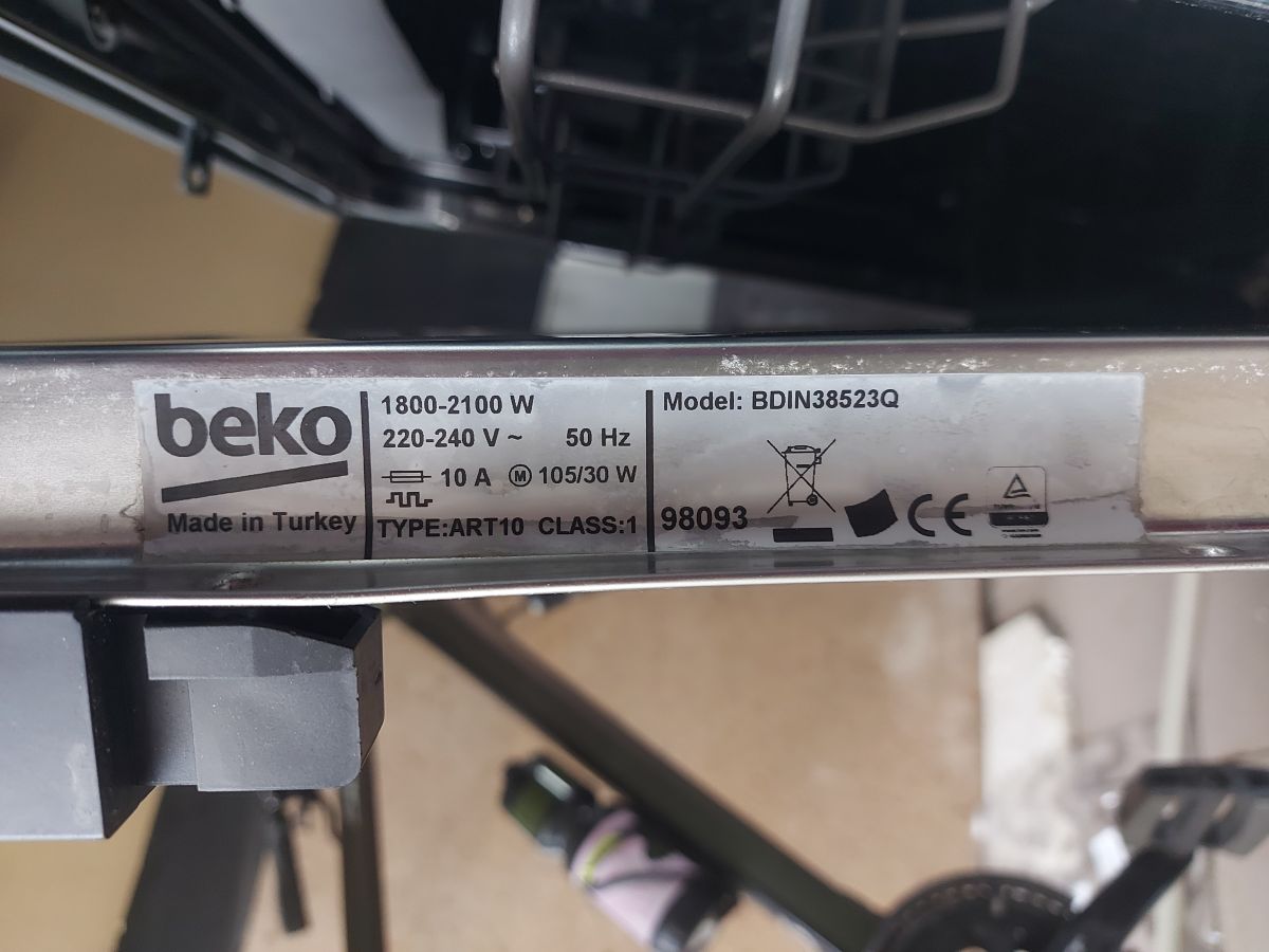

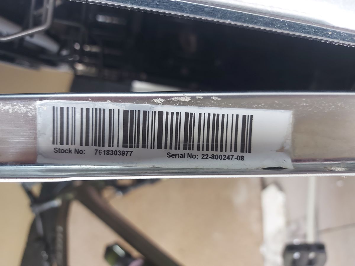

    Czy może Pan podać oznaczenie modułu / numer płytki oraz oznaczenie tego rezystora na PCB (np. Rxx)?
    1 naklejka ma module - 7618303977
    1519802150
    E9L 14810
    2 naklejka 1519800600
    MARD0141OR
    S/N 9600-1132-0000-0003-3780-0301
    VER: 00.04 T: 3122
    G: 06 B: 03

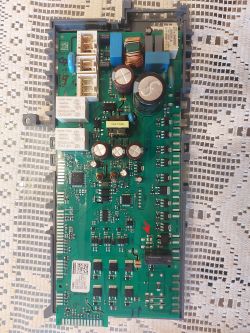

    Czy może Pan wrzucić wyraźne zdjęcie całego modułu i zbliżenie okolicy tych triaków oraz zaznaczonego rezystora, tak żeby było widać nadruki elementów i ścieżki?
    Zdjęcia wrzuciłem.

    Zmierz sterowanie na modele które odpowiada za obwód elektrozaworu.
    Czy aby nie został uszkodzony procesor..

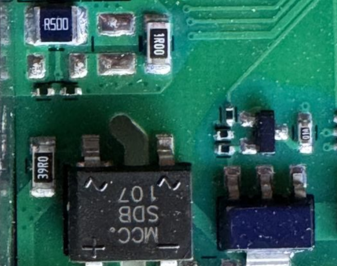

    resistor 1R00
    Zbliżenie płytki PCB z elementami SMD i oznaczeniem rezystora „1R00”
    Wybacz, ale chyba słabo to sprawdzałeś tak jak inni... Zerknij i poczytaj ten temat: Link, a jest dokładnie takie samo widoczne uszkodzenie. Lecz tak naprawdę jest ich wiele więcej...

    Dzięki za szybką odpowiedź, zaraz grzeję lutownicę i wymienię rezystor.

    garcija2 napisał:
    Dzięki za szybką odpowiedź, zaraz grzeje lutownicę i wymienię rezystor.
    Ale po co robisz sobie robotę, przyczytałeś dokładnie temat, co podał TONI_2003, masz uszkodzony procesor.

    Niestety Telo, miałeś rację, wymiana rezystora 1R nic nie dała. Zmywarka nie działa po podniesieniu pływaka na spodzie.
    Zmywarka pójdzie do serwisu do wymiany programatora. Dziękuję za pomoc i zamykam temat.
