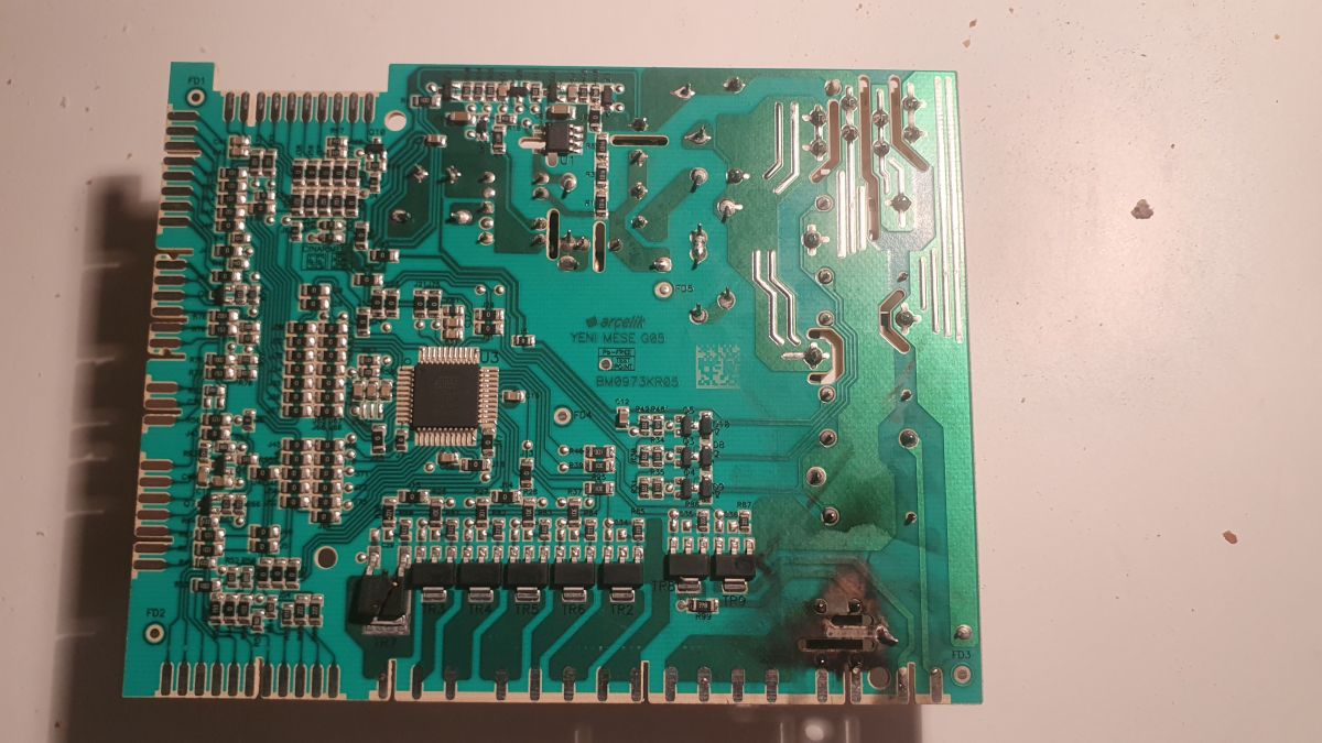

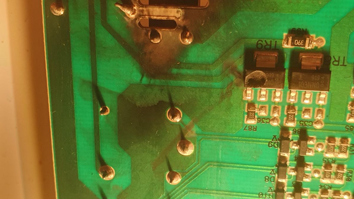

    Witam, proszę o identyfikację wartości rezystora R99 w module sterowania zmywarki Beko DIS26021. Rezystor jest spalony i nic na nim nie widać, oprócz rezystora uszkodził się też triak Z0103NNO. Moduł sterowania to Arcelik BM0973KR05.

    Pokaż to na zdjęciu jak to wygląda oznaczenie triaka ale obawiam się ,że moduł do śmietnika akurat do Beko elektronika nie jest droga.

    Triac też jest rozerwany ale da się z niego odczytać końcówkę 3NNO ,pozostałe które tam są to 103NNo.
    • Beko DIS26021 Jaka wartość rezystora R99 w module Arcelik BM0973KR05? IMG_20250526_104234.jpg (2.1 MB) Musisz być zalogowany, aby pobrać ten załącznik.

    Dziękuję Bardzo ,zdaję sobie sprawę że to skutek i postaram się poszukać przyczyny.

    R-390Ω no 390 = 39Ω

    Faktycznie pomyłka dziękuje za czujność 390---39Ω

    Po wymianie triaka i rezystora sterownik wrócił do żywych,niestety okazało się że pompa myjąca do wymiany (nie dało się załączyć ,wybijało wyłącznik różnicowy).
    Po wymianie pompy zmywarka pracuje bez zastrzeżeń.
