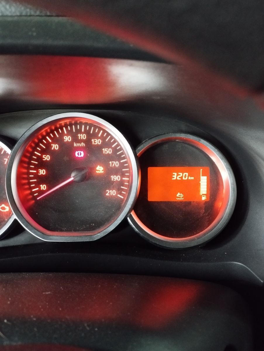

    Dacia Dokker 1.5 blue-dci 2018r. po dolaniu adblue nie gaśnie kontrolka. Poziom w parametrach 9.7L Przed dolaniem było ok połowy zbiornika bo weszlo ok 5L a zasięg był na 900km. Brak kodów usterek w silniku i w UDS. Odłączenie akumulatora nic nie dało. Co z tym fantem zrobić?
    Zestaw wskaźników auta z podświetleniem na czerwono i świecącą kontrolką AdBlue oraz zasięgiem 320 km

    W peugot trzeba zresetować jakimś testerem diagnostyczny

    Robiłem to wielokrotnie i wskakuje mi na 900km ale kontrolka nadal się pali.
