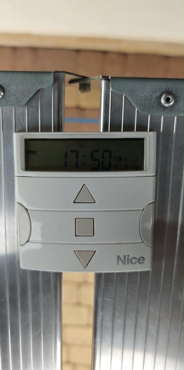

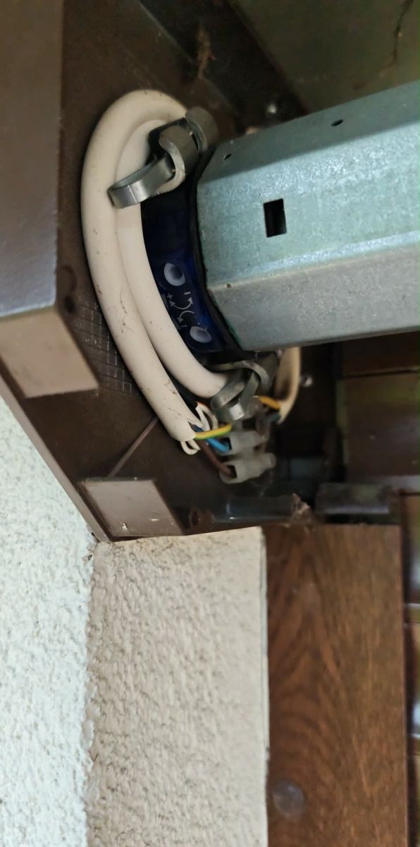

    Napęd po wciśnięciu guzika na pilocie wykonuje krótki ruch dół - góra.
    Stało się tak po wykonaniu procedury wyprogramiwania drugiego pilota.
    Zawieranie biały - biało-czarny steruje napędem, działa.
    Brak pełnej dokumentacji do tego napędu i doświadczenia.
    Może znacie takie zachowanie tego napędu?
    Potrzebna dokumętacja i wsparcie zdalne
    NICE NM28000PP napęd Rolet po skasowaniu pilota robi tylko krótki ruch dół-góra

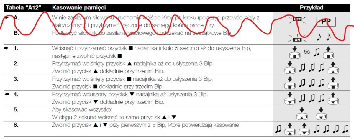

    Jaki dokładnie pilot/odbiornik współpracuje z tym napędem i jak wyglądała dokładnie procedura kasowania/programowania pilota - skasowany był tylko drugi pilot czy cała pamięć radia?
    Wpisywany pilot Nice ERA-W W6. Dokonano próby wykasowania pamięci wg załączonego zdjęcia.
    Czy po tej operacji napęd miał robiony reset/uczenie i czy ma poprawnie ustawione położenia krańcowe (pełne otwarcie/zamknięcie), czy tylko z pilota robi krótki ruch, a z przewodów działa pełny cykl?
    Sterowanie napędu z kabli działa. Problem dotyczy tylko pracy na pilocie - każdym pilocie.

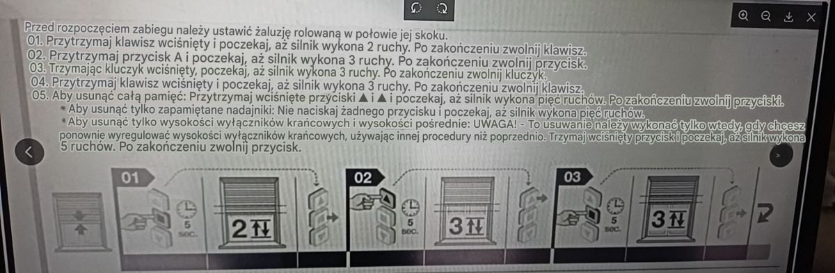

    Jeżeli umieszczone foto jest instrukcją programowania pilotów to czy wykonujesz zawarte tam czynności, poniżej tłumaczenie.

    To jest instrukcja kasowania pilota, ale brak dokumentacji do tego dokładnie napędu.
    Wykonałem tę procedurę celem wykasowania źle wgranego pilota i po wykonaniu mam brak pracy dla 3 rolet.
    Potrzebuję to podnieść do pracy.

    To co pisałeś
    Znalezione w sieci:
    "Ważne uwagi dla modelu NM28000pp
    Jeśli napęd po wciśnięciu pilota wykonuje tylko krótki ruch dół-góra, może to oznaczać problem z ustawieniem krańcówek lub błąd w programowaniu (faza rozpoznawania pozycji).Dla pełnej konfiguracji, w tym ustawienia siły, często wymagane jest użycie zworki lub przycisku na silniku do wprowadzenia go w tryb nauki.Jeśli napęd nie reaguje na powyższe kroki, konieczne może być wykonanie resetu urządzenia lub użycie dedykowanego programatora Nice.Uwaga: W zależności od zainstalowanej karty radiowej, procedura może się nieznacznie różnić (kody Flor-S vs Smilo)."

    Tylko że zgodnie z tą procedurą to powinno się wykasować pamięć.

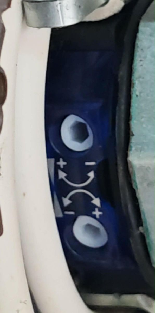

    Natomiast w tym napędzie krańcówki ustawia się kluczem ampulowym - mechanicznie.
    Wątpię że ten napęd ma możliwość ustawiania krańcówek za pomocą pilota
    Tak czy inaczej szukam kogoś, kto zna te dość stare napędy i ma do tego dokumentację.

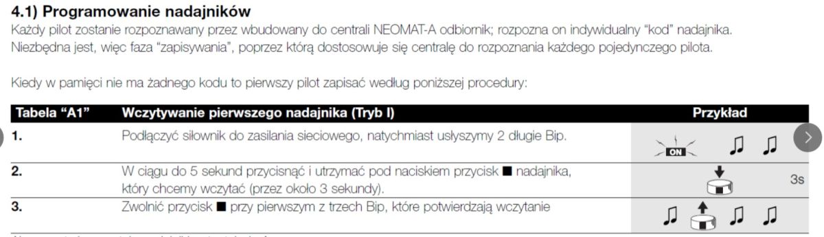

    Znalazłem jeszcze coś takiego.
    Fragment instrukcji: „4.1 Programowanie nadajników” i tabela „Wczytywanie pierwszego nadajnika (Tryb I)”

    >>21901114 Niestety ta procedura nie działa, ale napęd cŁY CZAS ma zaprogramnowany pierwszy pilot
    Najlepiej byłoby zrobić factory reset i zacząć od nowa, ale do tego potrzebuję dedykowaną instrukcję.

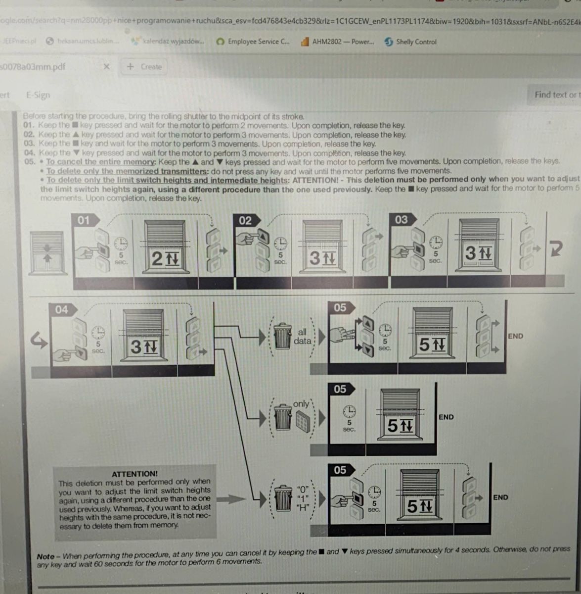

    Jeszcze coś takiego znalazłem.

    >>21901162
    A masz tego więcej, tzn. całą dokumentację, bo to może być dobry trop.

    Niestety nie mam nic więcej, to co znalazłem w sieci to zamieściłem.

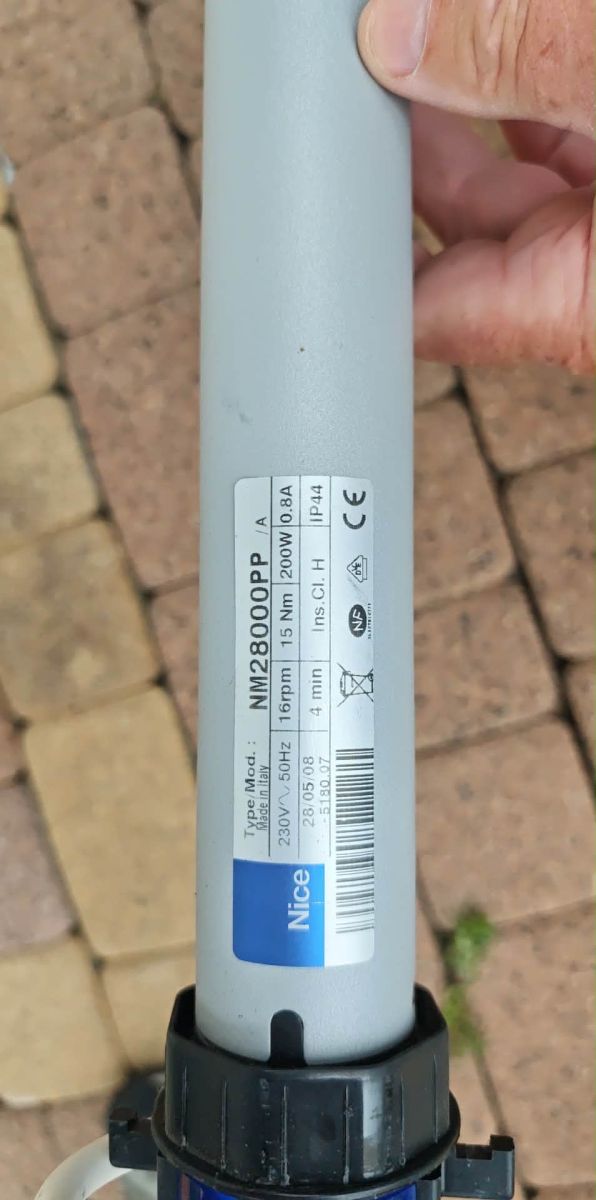

✨ Dyskusja dotyczy napędu rolet NICE NM28000PP, który po skasowaniu źle wgranego pilota zaczął wykonywać tylko krótki ruch dół–góra zamiast normalnej pracy. Sprawdzono, że sterowanie przewodami biały–biało-czarny działa, ale po wykonaniu procedury kasowania pamięci radioodbiornika napęd przestał poprawnie reagować dla trzech rolet. Pojawiły się sugestie, że problem może wynikać z błędnego programowania lub ustawień krańcówek, jednak krańcówki w tym modelu są ustawiane mechanicznie kluczem ampulowym, więc szukano właściwej dokumentacji, procedury factory reset oraz informacji o kompatybilnym pilocie i odbiorniku. Ostatecznie wskazano, że napęd to Neoplus M i że dostępna instrukcja dotyczy właśnie tego modelu.
