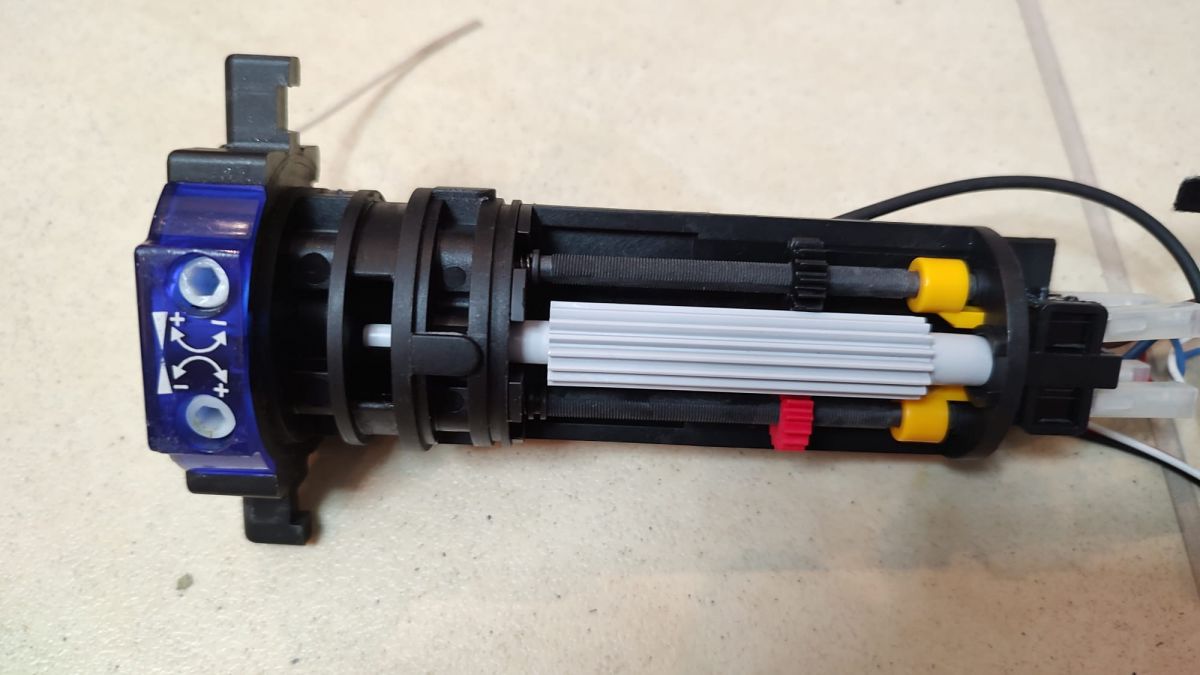

    yankee11
    Posty: 17

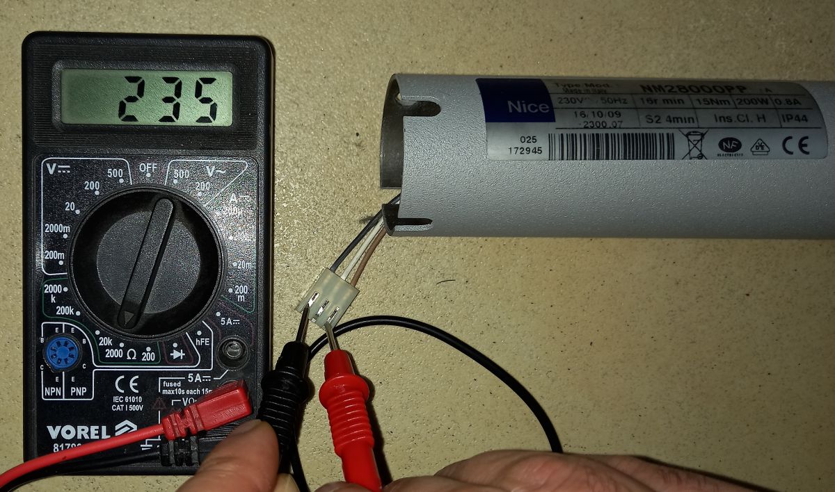

    Roleta podczas manewru opuszczania zacięła się. Do tego stopnia, że napęd nie reagował zarówno na komendę podniesienia, jak i opuszczenia. Słychać było tylko "pyk". W tym momencie silnik został spisany na straty.
    Jednak po odłączeniu napędu od pancerza rolety i podpięcia go do źródła zasilania okazało się, że:
    - silnik pracuje, ale czyni to tylko w kierunku opuszczenia rolety. Zaobserwowałem też, że po kilkudziesięciu sekundach pracy wyczuwalnie nagrzewa się.
    - po wysłaniu komendy "podnieś roletę" słychać tylko "pyk" i nic się nie dzieje.
    Szanowni, proszę o pomoc w ustaleniu przyczyny takiego sposobu pracy napędu.
    Dziękuję.

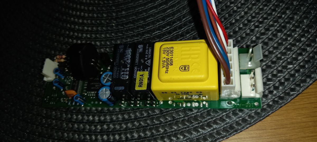

    Płytka drukowana z układem elektronicznym i kondensatorem. Napęd rolety z widocznymi elementami mechanicznymi i podłączeniami.

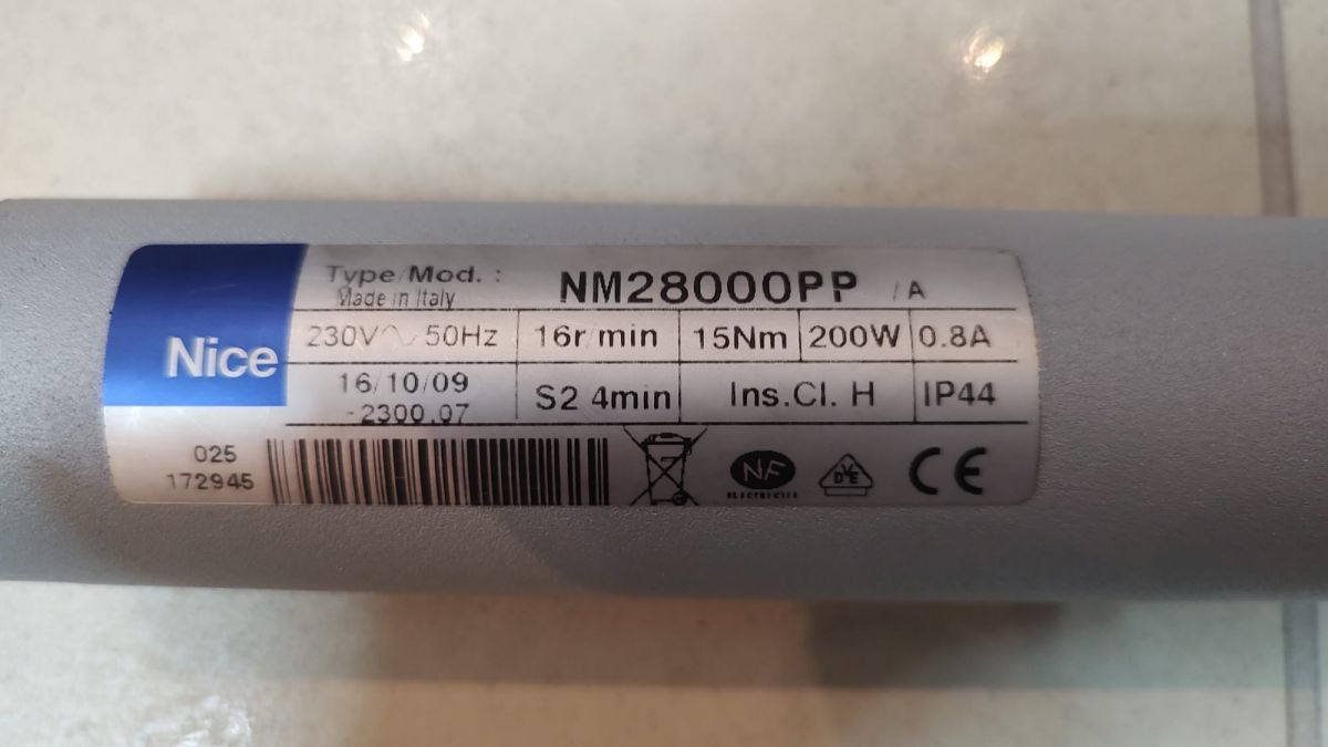

    Etykieta na napędzie roletowym model Nice NM28000PP.

    Jeśli masz orientacje w elektronice - do silnika (z płytki, być może przez krańcówki) idą 3 przewody. Zmierz (po odpięciu od centrali) oporności między każdym a każdym.
    Podaj wartości.
    Moga byc uszkodzone : stojan silnika (źle), styki krańcówek, styki przekaźnika na płytce, dalej elektronika płytki itp.
    Silnik roletowy 230V grzeje sie zawsze i to nie jest oznaka awarii - dlatego w niemal wszystkich takich napędach czas nieprzerwanej pracy powinien byc ograniczony do max 4 minut.

    Proszę.
    czarnyXX
    białyXX
    brązowyXX
    pomiar Ω118235118
    Multimetr pokazujący odczyt rezystancji 235 omów z pomiarem przewodów podłączonych do silnika Nice.

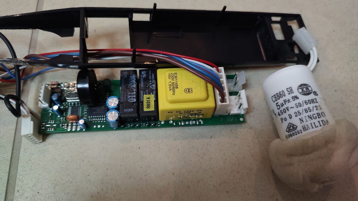

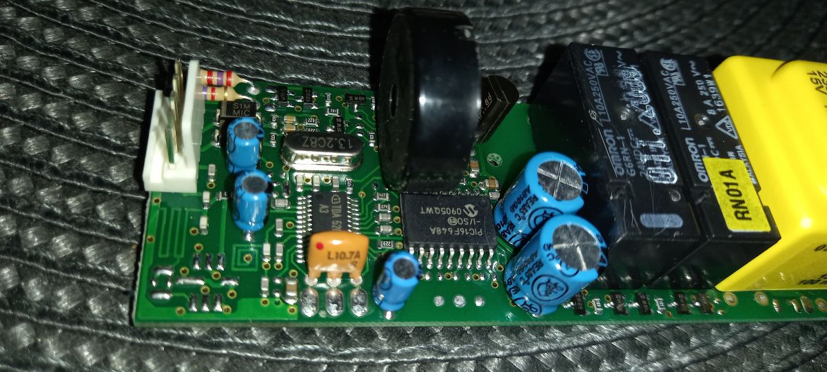

  • #5 20846242
    yankee11
    Posty: 17
    Wyłączniki krańcowe też chyba można wykluczyć.
    Pozostaje zatem elektronika. Jednak tego kompletnie nie umiem potwierdzić. Jestem póki co tylko zagorzałym pasjonatem elektroniki :D.
    Płytka drukowana z różnymi komponentami elektronicznymi. Widok płytki drukowanej z komponentami elektronicznymi, w tym przekaźnikami i kondensatorami.

    Może masz oryginalną instrukcję? Tego napędu już dawno nie robią - nigdzie nie ma instrukcji, a obecne zamienniki czyli np Nice E Plus zupełnie inaczej się programuje (i one mają reset).
    Może najpierw spróbuj wymienić oba przekaźniki. Dużo nie kosztują a jest spore prawdopodobieństwo że któryś z nich stracił styki.
  • #8 20942688
    yankee11
    Posty: 17
    Trochę to trwało gdyż:
    1. czekałem na przekaźnik i kilka brakujących akcesoriów do lutowania (przy okazji jednej przesyłki)
    2. szukałem i udało mi się pożyczyć zasilacz do testów (rocznik 1985!!! jeśli dobrze odczytuję tabliczkę znamionową)
    Napęd rolety NICE NM28000PP - silnik działa tylko przy opuszczaniu rolety20240201_1..559.jpg (1.24 MB)Musisz być zalogowany, aby pobrać ten załącznik.
    3. wylutowywanie to nie jest prosta sprawa! Niewprawionym amatorom (jak ja) i mało cierpliwym osobom (jak nie ja) stanowczo odradzam ale zawziąłem się, napęd (ma ok. 14 lat) i tak spisałem już na straty, więc postanowiłem potrenować z małą "stacją lutowniczą" którą kupiłem ładnych kilka lat temu.
    Efekt - przekaźnik wylutowywany jako drugi (ten z żółtą nalepką) generalnie "pyka" po wzbudzeniu ale styki nie zwierają!
    Na 100% potwierdzę pewnie jutro, po wlutowaniu nowego przekaźnika i zamontowaniu napędu ale jestem dobrej myśli. Póki co skromne DZIĘKUJĘ!

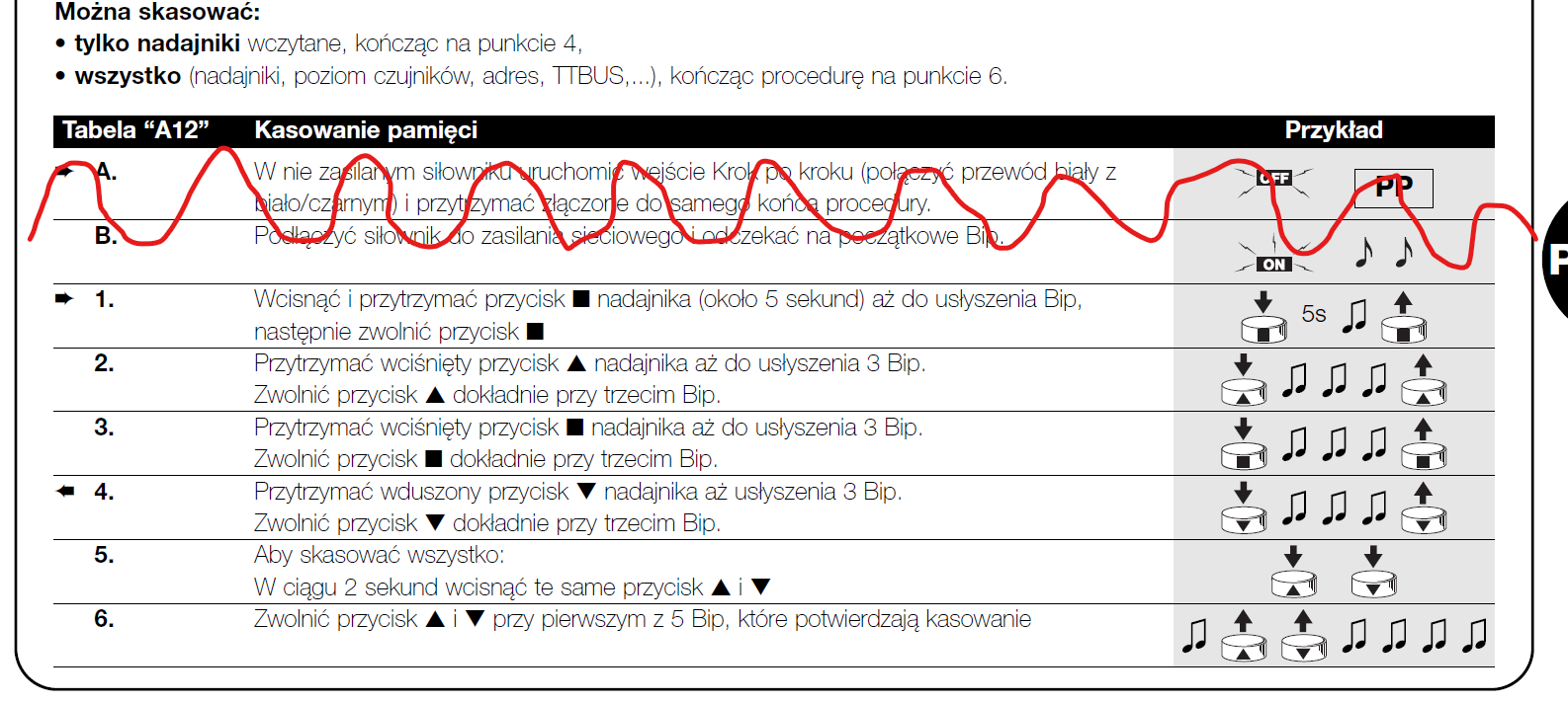

    a. Skasowałem pamięć
    Fragment instrukcji kasowania pamięci z czerwonymi falistymi podkreśleniami.

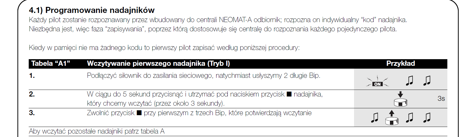

    b. Wczytałem nadajnik
    Fragment instrukcji dotyczący programowania nadajników

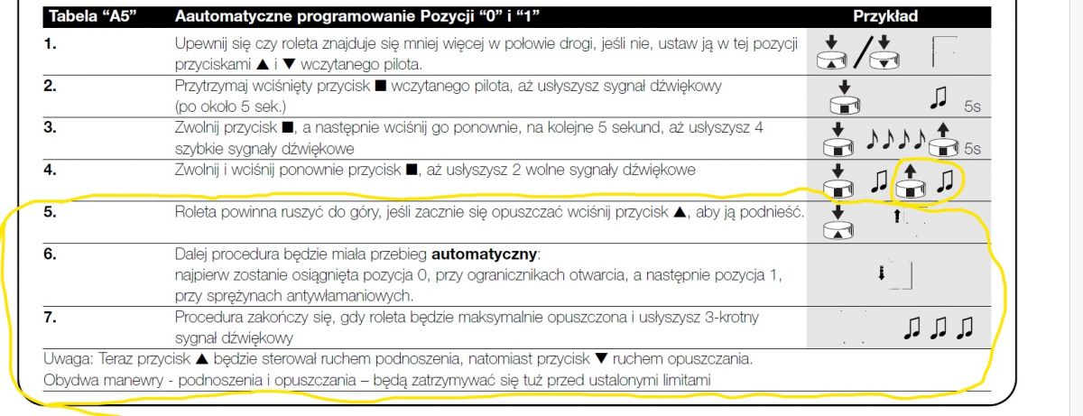

    c. Dokonałem automatycznego wczytania pozycji 0 i 1 - tu silnik nie zachował się jak przewiduje instrukcja, tj. nie wykonał zaznaczonych na żółto kroków
    Instrukcja programowania rolet z zaznaczonymi krokami
    Kompletnie nie mam już pomysłów.

    Wykonałem 2a (napęd stracił kontakt z pilotem).
    Wykonałem 2b (kontakt z pilotem powrócił). Jednak nadal tylko ruch w górę i ruch w dół).
