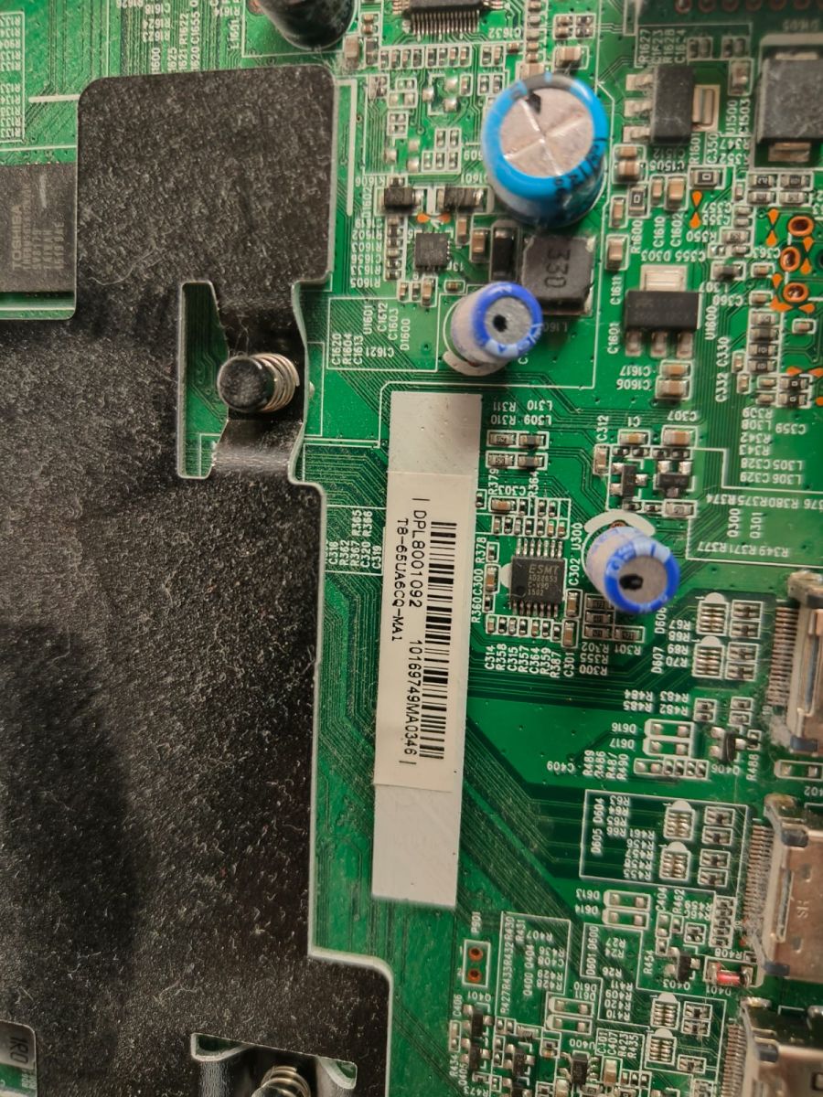

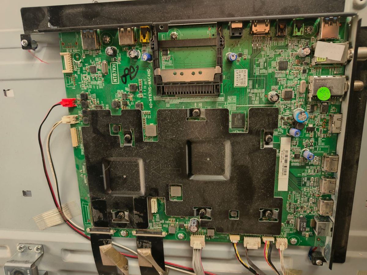

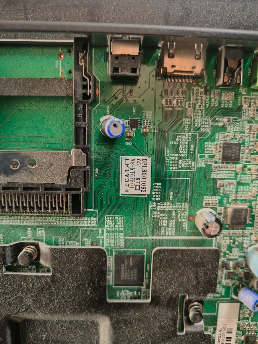

    Poszukuję oprogramowania układowego do THOMSON 65UA6605. W załączniku zdjęcia z płyty. Znalazłem oprogramowanie V8-NT67F01-LF1V509_IMG_USB.zip, ale po próbie załadowania do TV, urządzenie twierdzi, że plik jest uszkodzony.
    Płyta główna telewizora z czarnymi radiatorami oraz portami HDMI i USB na krawędzi.
    Zbliżenie płyty głównej z radiatorem i kondensatorami; etykieta z kodem 18-65UA6605C-MA1
    Zbliżenie płyty głównej TV z portami i etykietą „DPL8001.092… V8‑NT67F01‑LF1V374”

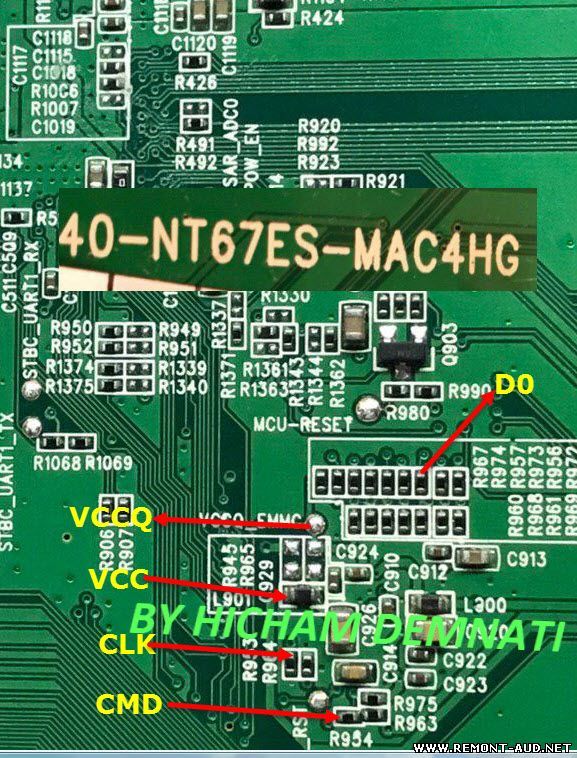

    Rozpiska pinów eMMC pod Link

    Pierwotny objaw to reboot na logo THOMSON. Widziałem ten post, ja mam wersję z dwoma LVDS, widoczne na zdjęciu pierwszym. Na razie czekamy na decyzję klienta. Bo jak zrobię cegłę z tej płyty, no to może wbijać zęby do mnie :D
