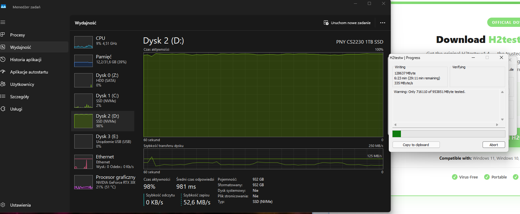

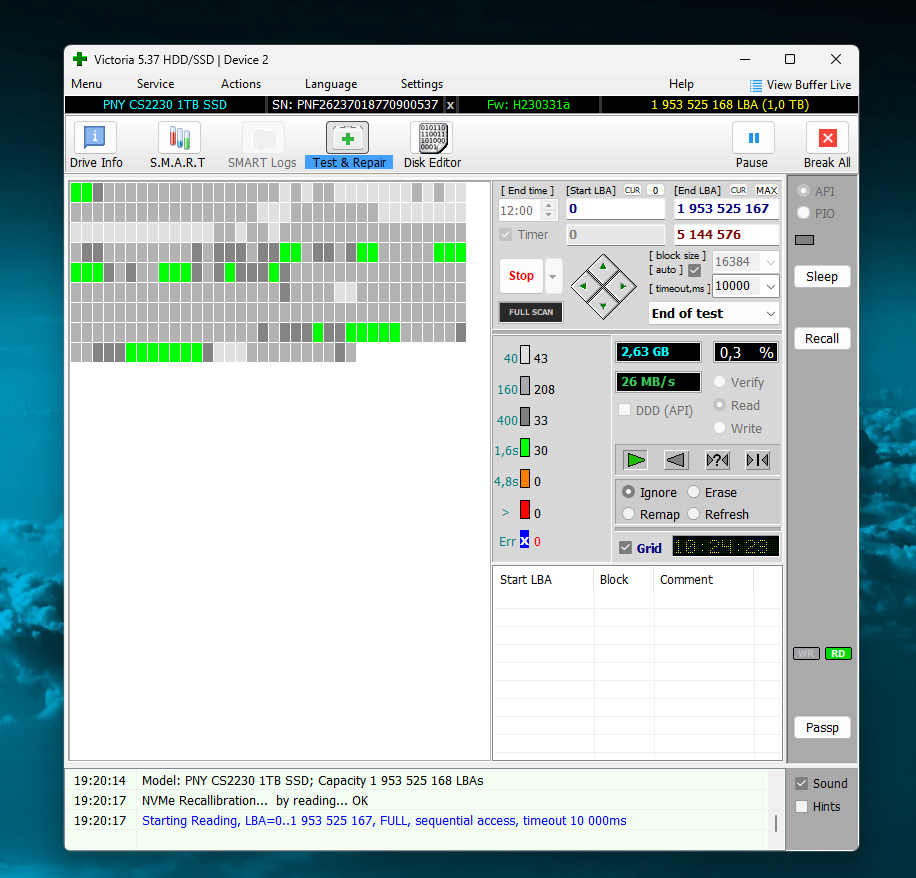

    Cześć wszystkim,
    Chciałbym skonsultować problem z moim dyskiem SSD PNY CS2230 1 TB NVMe, zakupionym w październiku 2023 r.. Nośnik posiada 5-letnią gwarancję producenta, ale po ok. 2 latach użytkowania jego prędkości stały
    PNY CS2230 1TB - odczyt Cold Data spada do 26 MB/s, wada czy RMA? PNY CS2230 1TB - odczyt Cold Data spada do 26 MB/s, wada czy RMA? PNY CS2230 1TB - odczyt Cold Data spada do 26 MB/s, wada czy RMA? PNY CS2230 1TB - odczyt Cold Data spada do 26 MB/s, wada czy RMA?
    się nieakceptowalne.
    Dysk cierpi na ekstremalny spadek prędkości odczytu danych, które nie były nadpisywane przez okres około 3-4 tygodni (tzw. "Cold Data"). Zaraz po wykonaniu operacji "Secure Erase" lub pełnym odświeżeniu danych (Full Refresh), dysk pracuje poprawnie, osiągając prędkości maksymalne rzędu 2803 MB/s.
    Niestety, po miesiącu te same dane są czytane z prędkością zaledwie 26-66 MB/s. Spadek wydajności do poziomu 1-2% deklarowanej prędkości (3300 MB/s) uniemożliwia normalne korzystanie z gier i aplikacji.
    Czy spotkaliście się z tak szybką degradacją komórek NAND lub problemami z oprogramowaniem układowym (firmware) w tym konkretnym modelu PNY? Czy przy tak udokumentowanej wadzie (logi S.M.A.R.T. i drastyczny spadek transferu) producent może próbować odmówić uznania reklamacji RMA?

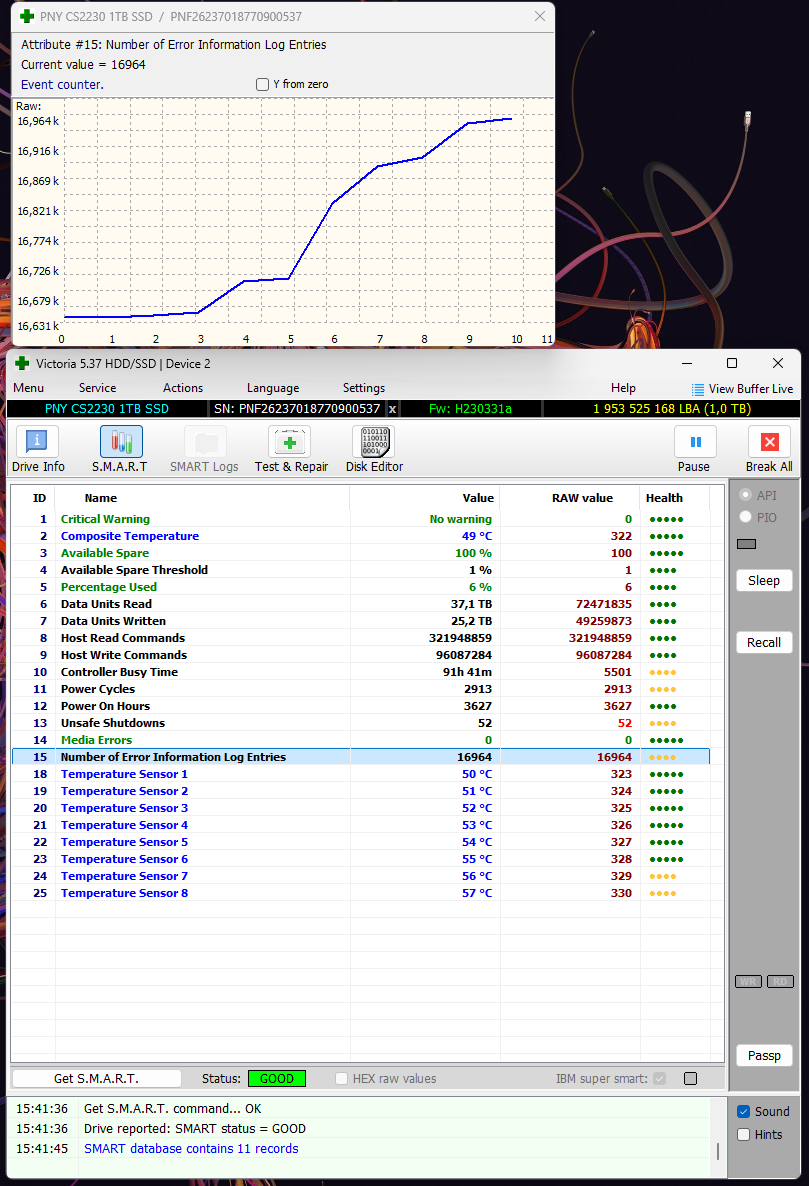

    Tam masz ctrl Maxio Maxio Technology MAP1202, plus SLC-cache Link
    Wymieniaj.
    Co pokazuje https://crystalmark.info/en/software/crystaldiskinfo/

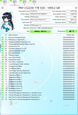

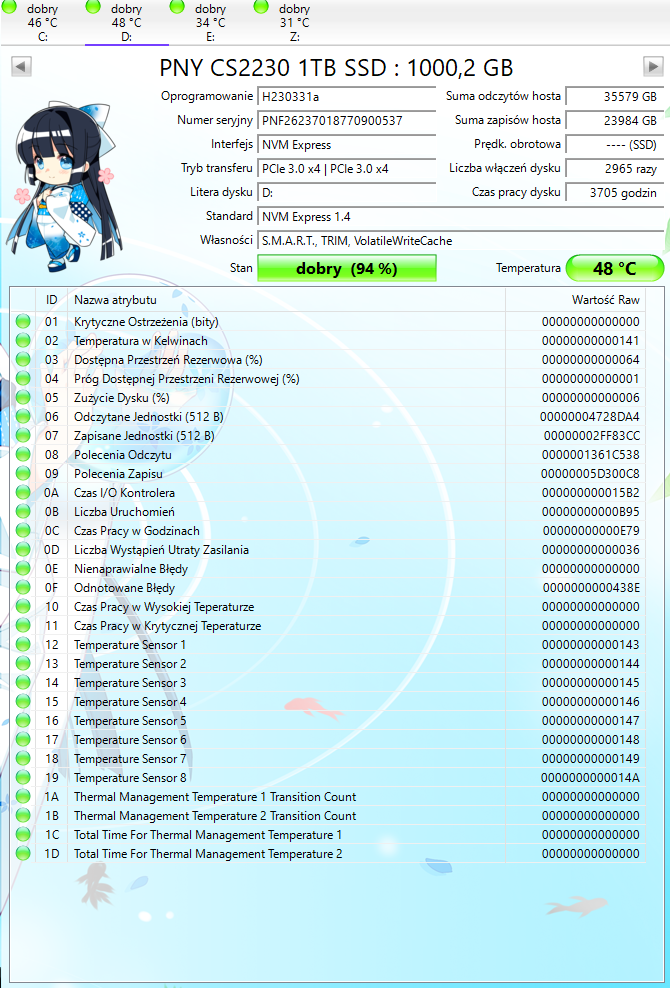

    >>21901816 Dziękuję za info, napisałem do producenta wczoraj, zobaczę, co odpiszą, tu jeszcze CrystalDiskInfo. Po ponad miesiącu odczyt zapisanych plików umie spaść nawet do 8 MB/s, tragedia.
    Zrzut CrystalDiskInfo z danymi PNY CS2230 1TB SSD, stan dobry 94% i temperatura 48°C

    Wymień jak się da, wkrótce "padnie"
    ________________________________________
    użyj programu z zał.
    p.s

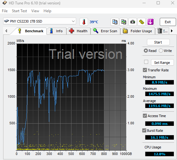

    Maxio nie jest szczególnie wydajny, a wydajność bezpośrednia do QLC jest nieco "poniżej krytyki" po pewnym czasie
    * lepeij pracuje z TLC
    HD Tune powie prawdę o tym dysku.

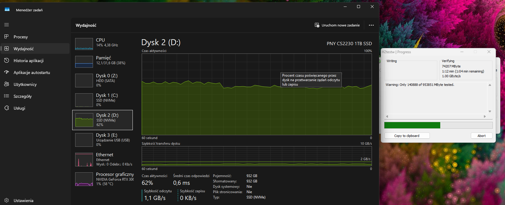

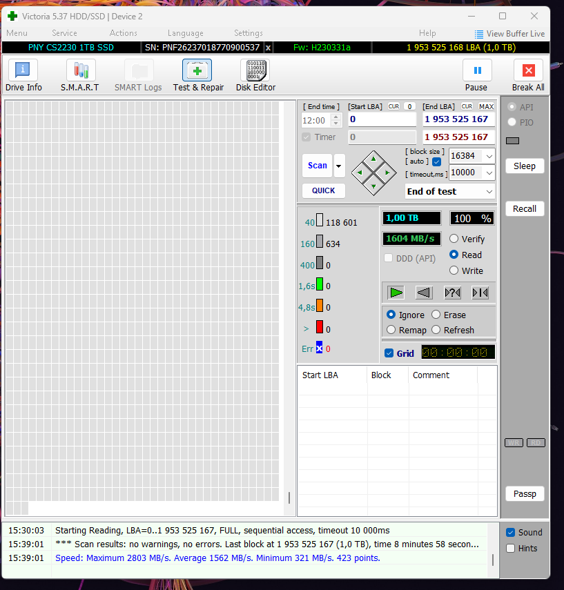

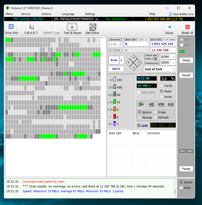

    Zrobiłem wczoraj refresh programem diskfresh żeby zrobić backup w normalnym czasie a nie cały dzień jak dokończę zrzucanie plików to potestuję
    Dysk śmiga szybko ale po kilku dniach już zwalnia a po 3 tygodniach działa jak stary pendrive i czasy reakcji przekraczają nawet 1s i prędkości spadają do nawet 8MB/s co wczoraj było przy odczycie przed odświeżeniem komórek
    Ps. Pisałem do PNY wcześniej i uznali reklamację, wysłałem im w kolejnym kroku dane adresowe i zdjęcia dysku i mam czekać na procedurę zwrotu.
    zapis po zapisaniu kilkudziesięciu GB spadł do 50MB/s zakończyłem test wcześniej bo wiecznie to trwało, danych dysk nie traci tylko zwalnia tak że nie można używać normalnie
    odczyt lepiej
    Na cholere papugujesz? Przecież już autor podał wynik w #5
    Może jak zapłacisz, tak to jest obcięty wynik bo to "Trial version". Jest już test z Victoria.
    lisek napisał:
    Dysk SSD ma skonfigurowane 2816 cykli P/E
    Taa, 2816 to ilość stron w bloku.
    Programik (prawdopodobnie na podstawie ONFI: READ PARAMETER PAGE -> Block endurance) podaje 1500 ; Micron w dokumentacji N48R kiedyś deklarował:
    Akurat to normalne dla elektrośmieci z QLC,
    popatrz na płacz ludzi w opiniach np. Lexar NM610 Pro (też bywał z: MAP1202 + N48R) https://www.x-kom.pl/p/1092217-dysk-ssd-lexar-2tb-m2-pcie-nvme-nm610-pro.html#Opinie
    Może będziesz miał szczęście i wymienią na coś z TLC (i będzie mniej zwalniać).
    CS2230 bywał też z Phison PS5015-E15T
