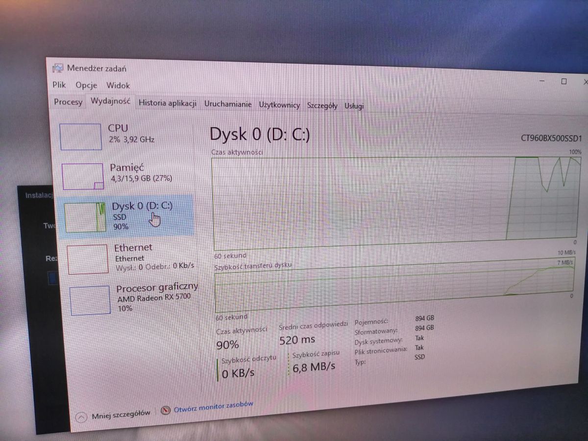

    Jak widać na poniższych obrazkach, mój dysk SSD z 550mb/s zjeżdża do 6-7mb/s, dzieje się tak szczególnie jak uruchamiam system lub coś pobieram. Dysk to https://www.x-kom.pl/p/487433-dysk-ssd-crucial-960gb-25-sata-ssd-bx500.html i jest zapełniony w około 30%. Nie wiem dlaczego tak się dzieje, ale jest to bardzo, ale to bardzo uciążliwe, ponieważ system zamiast ładować się do 10s, ładuje się czasami ponad 30-45s. Jeżeli ktoś zna odpowiedź, to proszę pisać.
    Dlaczego w dysku SSD spada drastycznie prędkość przy starcie lub pobieraniu?
    • Dlaczego w dysku SSD spada drastycznie prędkość przy starcie lub pobieraniu? IMG_20200813_164536.jpg (11.64 MB) Musisz być zalogowany, aby pobrać ten załącznik.
    • Dlaczego w dysku SSD spada drastycznie prędkość przy starcie lub pobieraniu? IMG_20200813_164021.jpg (10.99 MB) Musisz być zalogowany, aby pobrać ten załącznik.
    • Dlaczego w dysku SSD spada drastycznie prędkość przy starcie lub pobieraniu? IMG_20200813_163900.jpg (8.69 MB) Musisz być zalogowany, aby pobrać ten załącznik.

    Lux7301 napisał:
    Powiem tak: Nie przekroczył mi nigdy 40*C.
    Ty nie masz "mówić" :wink: , pokaż zrzut ekranu z SMART-em odczytanym w programie Victoria.
    To nie świadczy o niczym oprócz tego, że w danej chwili taka jest szybkość zapisu czy odczytu.

    Dra98 napisał:
    Lux7301 napisał:
    Na screenie widać partycję 627 GB zajętą +/- 40%, na drugiej też jest miejsce?
    1. Tak, ale raz dla dysku 100% stanowi 550mb/s, a raz tę 6-7mb/s to dla niego znaczy 100% zużycia.
    2.Tak, ale druga jest zajęta w 5%. Sumując wielkości tych dysków (627+250±GB), to ogólnie jest zajęty w 40%.

    Jarzabek666 napisał:
    No niestety jaka cena taki produkt, poczytaj o tym że te dyski są trochę fatalne przy dużych plikach i zadławiają się bo brak pamięci DRAM...
    Poczytaj o DRAM-less
    Dlatego planuję kupić jakiegoś fajnego Samsunga 970 EVO lub ADATA SX8200.

    Lux7301 napisał:
    Co to oznacza?
    Podałem ci link.
    Atrybut ( C7 )
    UltraDMA CRC Error Count
    Łączna ilość błędów CRC w trybie UltraDMA. Wartość RAW atrybutu wskazuje ilość błędów wykrytych przez CRC podczas przesyłania danych w trybie UltraDMA. Najczęstszym powodem błędów są problemy z taśmą-kablem komunikacji danych.

    PITERRR napisał:
    Lux7301 napisał:
    Co to oznacza?
    Podałem ci link.
    Atrybut ( C7 )
    A więc mam wymienić kabel SATA lub go znowu przypiąć?

    #19 18959890
    kaleron
    Posty: 7076
    Pomógł: 962
    Ocena: 2335
    W przypadku układów TLC musimy rozróznić 8 stanów naładowania bramek pływających tranzystorów. Oznacza to istotne pogorszenie stosunku sygnału do szumu, tym bardziej, że jednocześnie producenci dążą do zmniejszenia rozmiaru samego tranzystora. Dodatkowym problemem jest coraz cieńsza warstwa izolatora separującego bramkę pływającą, który przez to staje się bardziej podatny na uszkodzenia i łatwiej z takiej bramki uciekają elektrony. Na ratunek przychodzi opreacja read-retry polegająca na wielokrotnym odczycie tej samej strony przy delikatnych zmianach napięc odniesienia na komparatorze, co pozwala na uzyskanie rezultatu korygowalnego kodami ECC. Dzięki temu możemy poradzić sobie z występującymi będami bitowymi, ale niestety ta operacja zabiera czas. Crucial, Adata, Kingston, Goodram, Patriot, czy Plextor - to tylko naklejki. Najważniejsze jest to, jakie układy pod tymi naklejkami siedzą.
