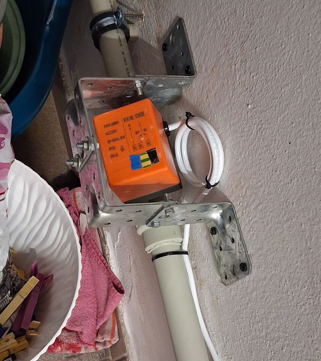

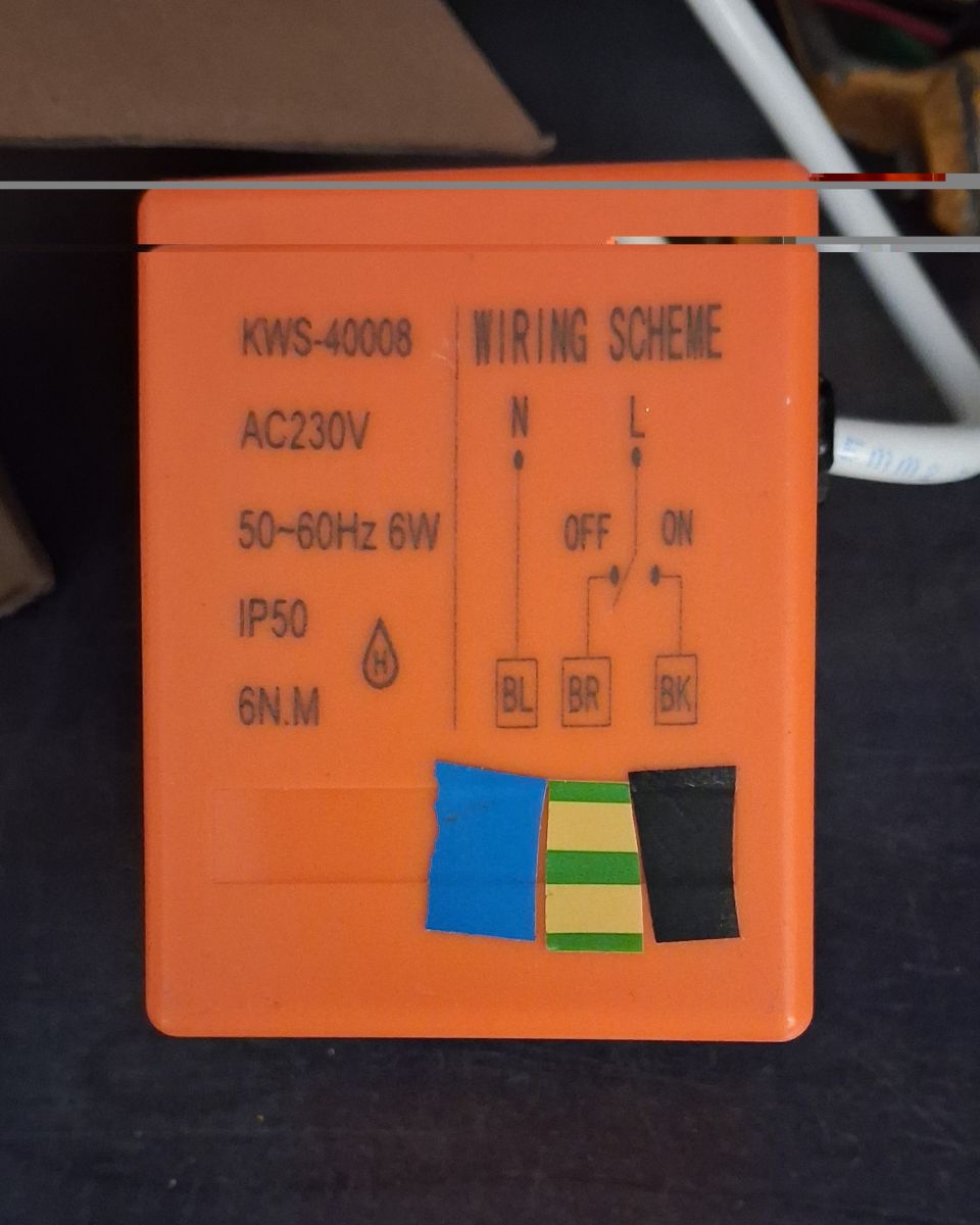

    A tak z ciekawości. Jak byście wymyślili sterowanie właśnie wyjściami out 3, 4 zaworem elektrycznym. Zawór 230V N podłączony na stałe. Podanie L do jednego z 2 wejść otwiera lub zamyka zawór. Zawór potrzebuje napięcia na kilka sekund aby zadziałać poprawnie. Zawór ma wbudowane krańcówki wiec sterowanie może być kilku sekundowe jak i napięcie może być cały czas. Zawór ma się zamykać w trakcie uzbrojenia alarmu. Po rozbrojeniu ma otwierać.

    Możesz spróbować na przekaźniku z jednym stykiem przełącznym. Na styk wspólny podać L, a z NO i NC sterować kierunkami zaworu. Przekaźnik po stronie centrali jako "Wskaźnik czuwania".
    PS: Mam taki zawór i jak jest długo nieużywany, to lubi się przyciąć. Trzeba mu pomóc ręcznie zdejmując napęd, bo inaczej silniczek tylko buczy.

    To samo wymyśliłem. Chyba prostota tutaj jest najrozsądniejsza. Zawór bedzię zamykał się z alarmem włączanym raz dziennie wiec nie ma mowy o dłuższym przestoju.

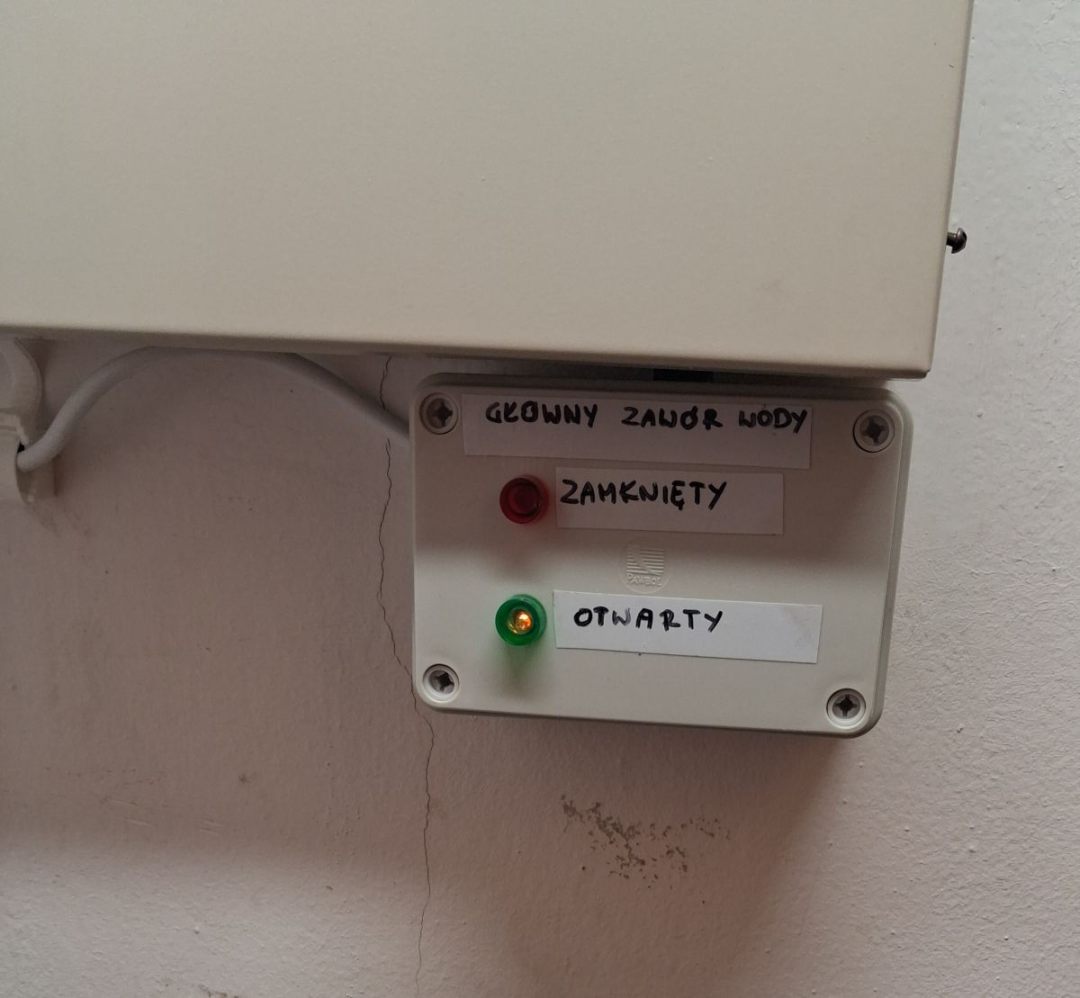

    Panel „Główny zawór wody” z kontrolkami: czerwona „Zamknięty” i zielona świecąca „Otwarty”.
    Pomarańczowy moduł elektryczny w metalowym uchwycie przy ścianie, z pętlą białego przewodu i rurą PVC
