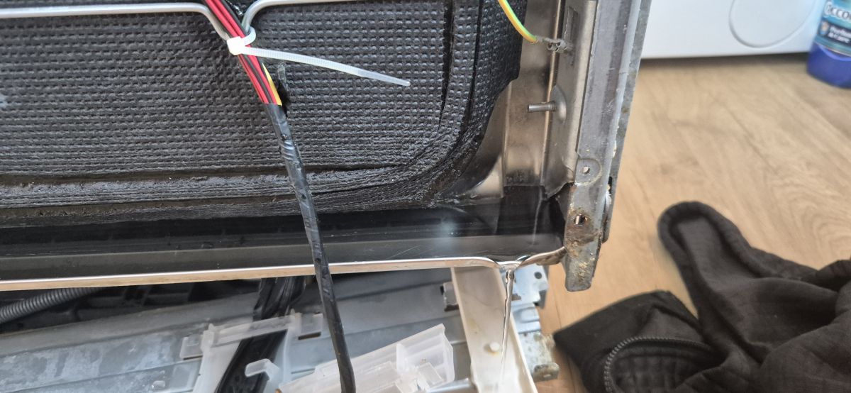

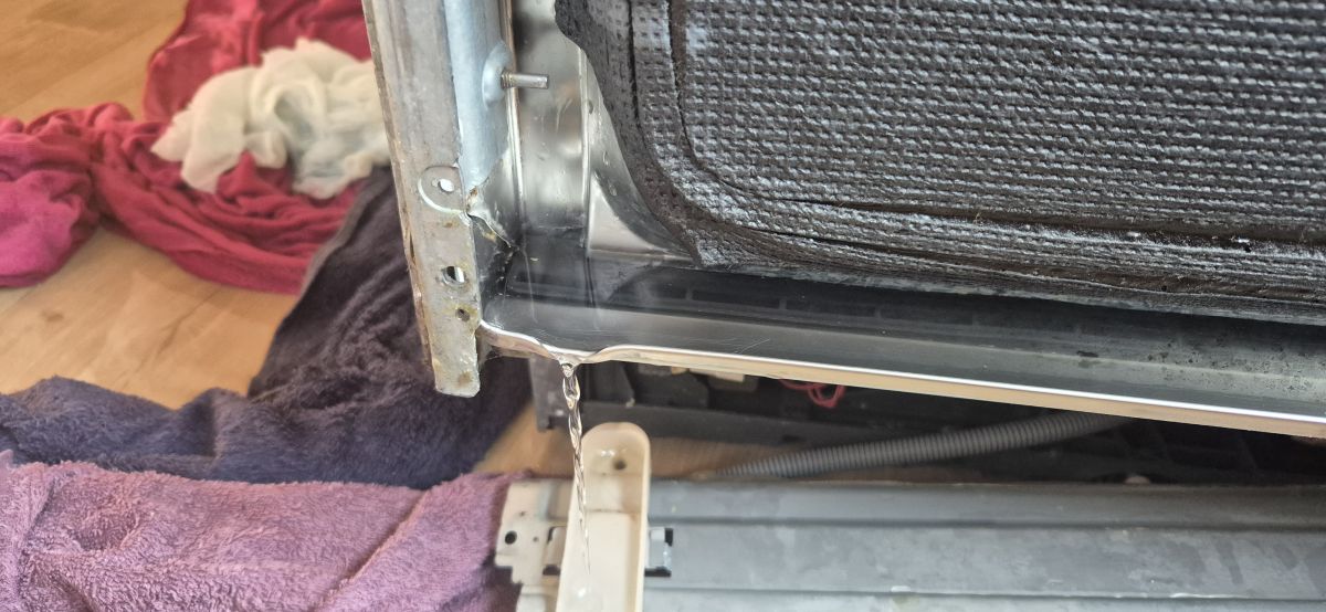

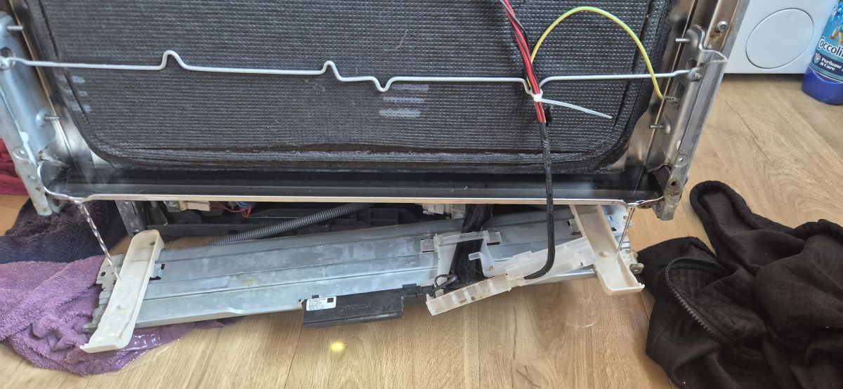

    Mam zagwostke z moja zmywarka Electrolux 7300L - woda sie przelewa przez drzwi.
    Sparwdzilem dolna dysze - nie jest rozwartwiona to zamowilem uszczelke dolna od drzwi. Rozebralem wymienilem i nadal sie przelewa.. zdjalem tylne plecki to wlascwie ta woda w drzwi wlewa jak chce i zaczyna sie przlewac. i czy ja zle ta uszczelke zakladam? nie wiem, za duzo wody w zmywarce? szlag mnie trafia bo juz cala kuchnia w wodzie a mi pomyslow brak..
    Zbliżenie na wnętrze drzwi zmywarki: czarna mata izolacyjna, przewody i metalowa krawędź Zdjęty tylny panel drzwi zmywarki, widoczne przewody i dolna część obudowy leżąca na podłodze Woda kapie z dolnej krawędzi drzwi zmywarki z odkrytą izolacją i metalową ramą

    No tak to wyglada... a mialo byc tak pieknie :). Masz pomysl co dalej mozna sprawdzic?
  • #4 21902677
    kecajk49
    Level 38  
    Posts: 3205
    Help: 499
    Rate: 881
    Dolna natrysznica nie jest rozklejona na składaniu ? Jeśli tak to ją wymień.
