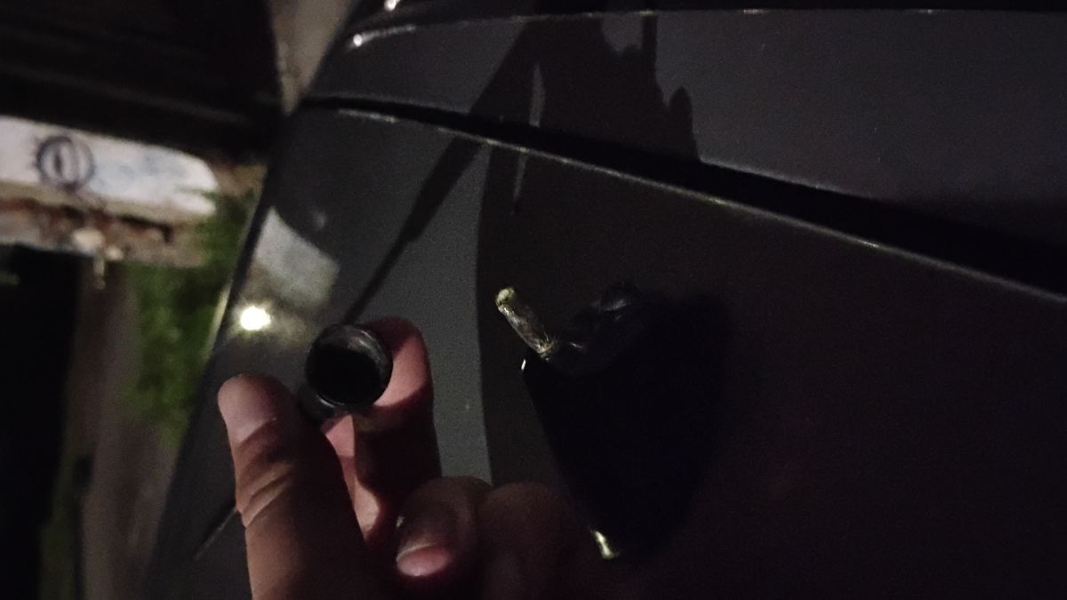

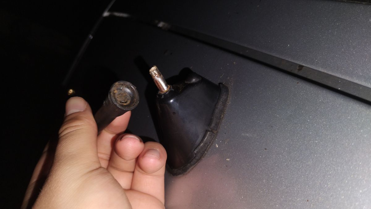

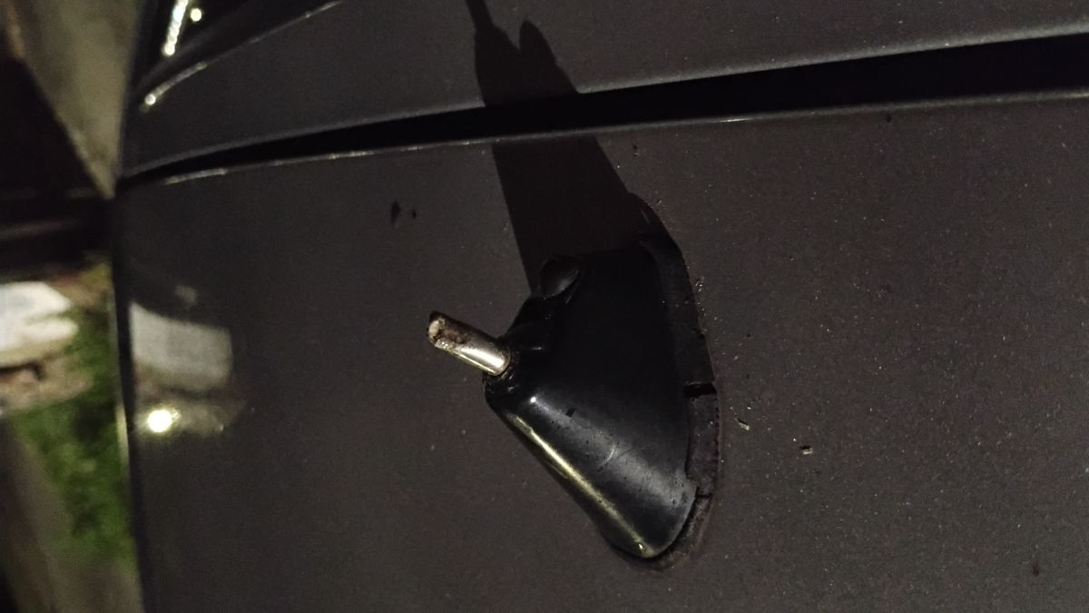

    Witam mam problem, ponieważ złamał mi się bat anteny w Oplu Astrze G hatchback, czyli zintegrowanym spryskiwaczem jak na zdjęciach i moje pytanie jest takie, czy da się coś z tym jeszcze zrobić, czy cała Dłoń trzyma urwany pręt anteny przy czarnej podstawce na dachu samochodu. Zbliżenie na mocowanie anteny w aucie i dłoń trzymającą czarną końcówkę anteny Zbliżenie na uszkodzoną antenę samochodową z krótkim metalowym trzpieniem przy czarnej podstawce. podstawka do wymiany.
    W którym dokładnie miejscu złamał się bat - odkręcił/urwał się sam pręt, czy pękło też mocowanie przy podstawce?
    Pękł sam bat.
    Czy spryskiwacz i sama podstawka są całe i działają normalnie, czy jest też uszkodzony gwint/dysza albo coś przecieka?
    Zarówno spryskiwacz, jak i podstawka jest cała.
  • #2 21904465
    tzok
    Posty: 38676
    Pomógł: 3162
    Ocena: 6428
    Teoretycznie to się da wykręcić i założyć nowy "bat", ale guma pod podstawką jest już spękana i na pewno leje Ci się do środka woda, więc wypadałoby wymienić całość.
  • #3 21904546
    pszczyna
    Poziom 33  
    Posty: 1598
    Pomógł: 211
    Ocena: 395
    Numery katalogowe uszczelki oryginału:
    244471332
    1784792
    Antenę kupisz do 80zł a warto gdyż wzmacniacz w podstawce ulega korozji od wilgoci.
