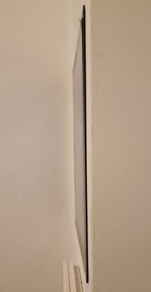

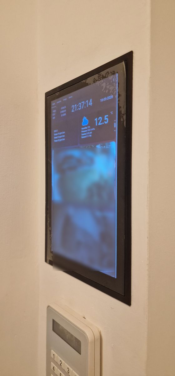

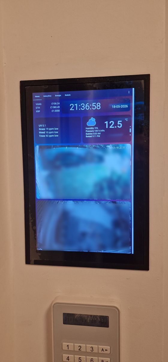

  • #16 21905878
    yvv
    Posty: 389
    Pomógł: 43
    Ocena: 62
    Juhas0 napisał:
    No i trzecia wersja, którą sam sobie wymyśliłem - rejestrator w moim "gabinecie". Dzięki czemu będę miał do niego łatwy dostęp i będę mógł podłączyć się pod HDMI.
    Daj nagrywarkę gdzieś, gdzie nie będzie cię wkurzał odgłos wiatraków i dysków. Najlepiej jakieś pomieszczenie techniczne. Stamtąd najlepiej pociągnij cat6 do gabinetu i podłącz konwerter HDMI+USB jeśli chcesz mieć kamery na osobnym monitorze, albo wejściu swojego biurowego monitora (najlepiej mieć osobny monitor do podglądu kiedy pracujesz).
    Home Assiatant ma fajne integracje z Dahuą i Hikiem. U mnie na Dahua na dotykowym ekraniku z aliexpress i wydrukowaną ramką do osadzenia w karton gipsie wygląda tak:
    Dotykowy ekran w ścianie z panelem Home Assistant i dwoma podglądami kamer Ekran dotykowy w czarnej ramce, wbudowany w białą ścianę, z interfejsem Home Assistant Boczny widok cienkiego ekranu zamontowanego na ścianie, z widoczną szczeliną przy krawędzi
